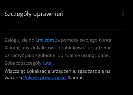

Zgrywanie danych z telefonu z niedziałającym wyświetlaczem
grzegorz.lki odpowiedział(a) na cezus temat w Problemy techniczne
Można za pomocą usługi Google Znajdź Moje Urządzenie. Tam jest taka opcja Lub za pomocą konta Xiaomi i strony i.mi.com też jest taka opcja -

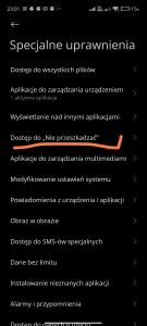

Tryb "nie przeszkadzać" wycisza wszystko poza messengerem
grzegorz.lki odpowiedział(a) na A TM pytanie w HyperOS - korzystanie
A może to wina tego, że Messenger używa swojego dźwięku powiadomienia i system go traktuje jako multimedia albo alarm i dlatego nie wycisza w trybie nie przeszkadzać. -
Xiaomi 14T/Pro - pytania ogólne, wątek zbiorczy
grzegorz.lki odpowiedział(a) na Kacper Skrzypek temat w Dyskusja ogólna
@edward44 zobacz czy jak powyłączasz opcje automatyczna częstotliwość nagrywania lub zmień na kodek h.264 -
Ustawienia -> ochrona prywatności -> inne uprawnienia -> specjalne uprawnienia -> dostęp do nie przeszkadzać
