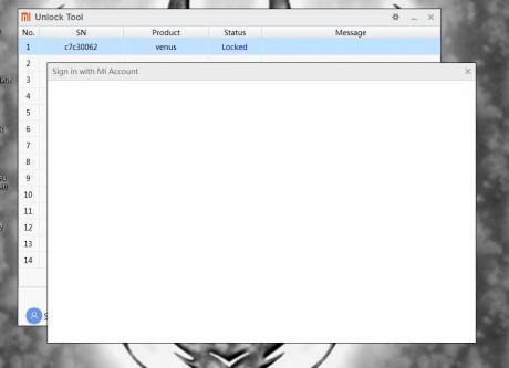

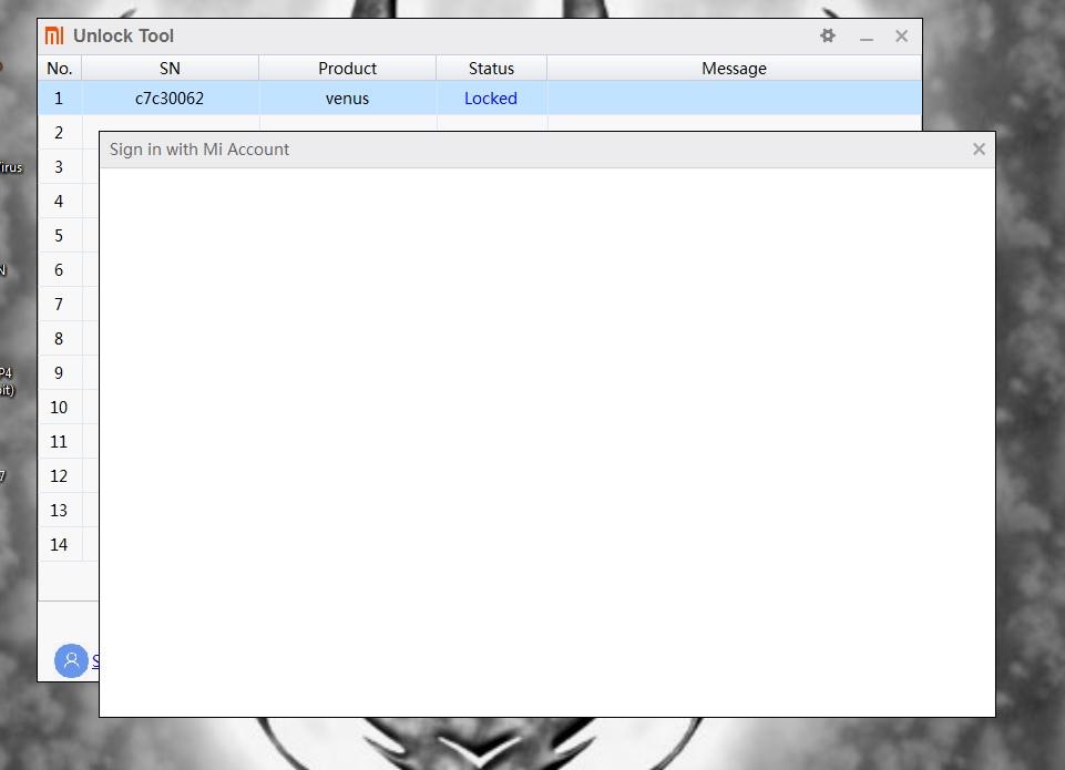

  2. Witam. Dziś stałem się szczęśliwym posiadaczem MI 11. Przy pomocy swojego konta działającego już od dłuższego czasu na innych telefonach chciałem odblokować bootloader w najnowszym nabytku. Dodałem go do konta MI, widać go tam. Telefon się zsynchronizował poprawnie. Ściągnąłem najnowszą wersję Miflash_unlock o numerku 5.5.224.24. W telefonie wykonałem wszystkie czynności w celu odblokowania telefonu, przeszedłem do FastBoot w telefonie i uruchomiłem Miflash z prawami admina. Działam na Windows 7, jeśli ma to jakieś znaczenie.Sterowniki zainstalowały się poprawnie, telefon jest widziany i rozpoznany prawidłowo jako Venus, niestety w momencie jak wciskam przycisk Unlock(F6) pokazuje się białe okno i nie ma żadnych pól do wpisania numeru telefonu i hasła. Nawet jeśli wykorzystam link położony na dole z lewej strony to pokazuje mi się to samo puste okienko. Próbowałem ściągnąć wcześniejsze wersje programu ale tam jest tak samo, zero reakcji. Jest jakiś sposób bym sobie sam odblokował bootloader w tym telefonie?

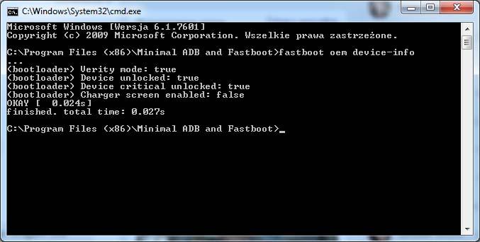

  8. Witam. Trafił dziś do mych rączek nowościągnięty MI8. Zakupiony pod tym linkiem https://www.aliexpress.com/item/New-Original-Xiaomi-MI-8-6GB-RAM-128GB-ROM-Snapdragon-S845-Octa-Core-Mobile-Phone-3400mAh/32882819215.html?spm=a2g0s.9042311.0.0.2b3d4c4drviOEM Zdziwiło mnie przy pierwszym uruchomieniu że telefon jest odblokowany, taki napis wyświetla się przy uruchomieniu. Wykonanie komendy "fastboot oem device-info" zwraca to co na obrazku poniżej. Wersja MIUI w telefonie przedstawia się jako Global 9.6.1 Stabilna 9.6.7.0OOEAMIFD). W opcjach programistycznych - stan odblokowania Mi pokazuje odblokowany. Moje pytanie brzmi: moge sobie legalnie zainstalować na nim TWRP i wgrać MIUI? Czy raczej to ryzyko związane z jakimś fejkowym MIUI podszywającym się pod globala?

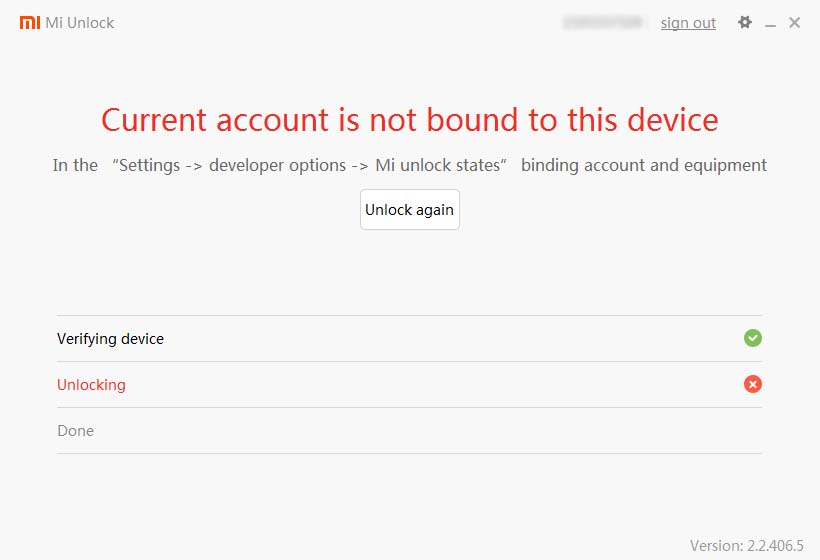

  23. Witam ponownie. Mój poprzedni post został przeniesiony do kosza więc nie mogę go kontynuować. Problem mój dotyczy niemożności odblokowania bootloadera w RN4. Dostałem zgodę od producenta, ściągnąłem program MiUnlock. Zainstalowałem sterownik i w trybie fastboot telefon jest widziany w systemie. W ustawieniach włączyłem tryb debugowania USB, zezwoliłem na to debugowanie za każdym podłączeniem telefonu. Moje MIUI to Global 8.0.4.0 MBFMIDG Stable. Wchodzę w tryb fastboot, uruchamiam program MiUnlock. Loguję sie w nim na moje konto przy pomocy nr telefonu oraz hasła. Program zaczyna sprawdzanie, dochodzi do 99% i kończy działanie nie odblokowując bootloadera. Wyświetla jednocześnie informację o potrzebie zaznaczenia opcji której nie mam w ustawieniach i opcjach programistycznych. Co z tym można zrobić? Jak odblokować bootloader? Doczytałem że w innych telefonach (RN3) trzeba wgrać wersję MIUI Chińską DEV, w takim razie jak znaleźć tę wersję pod mój telefon?
