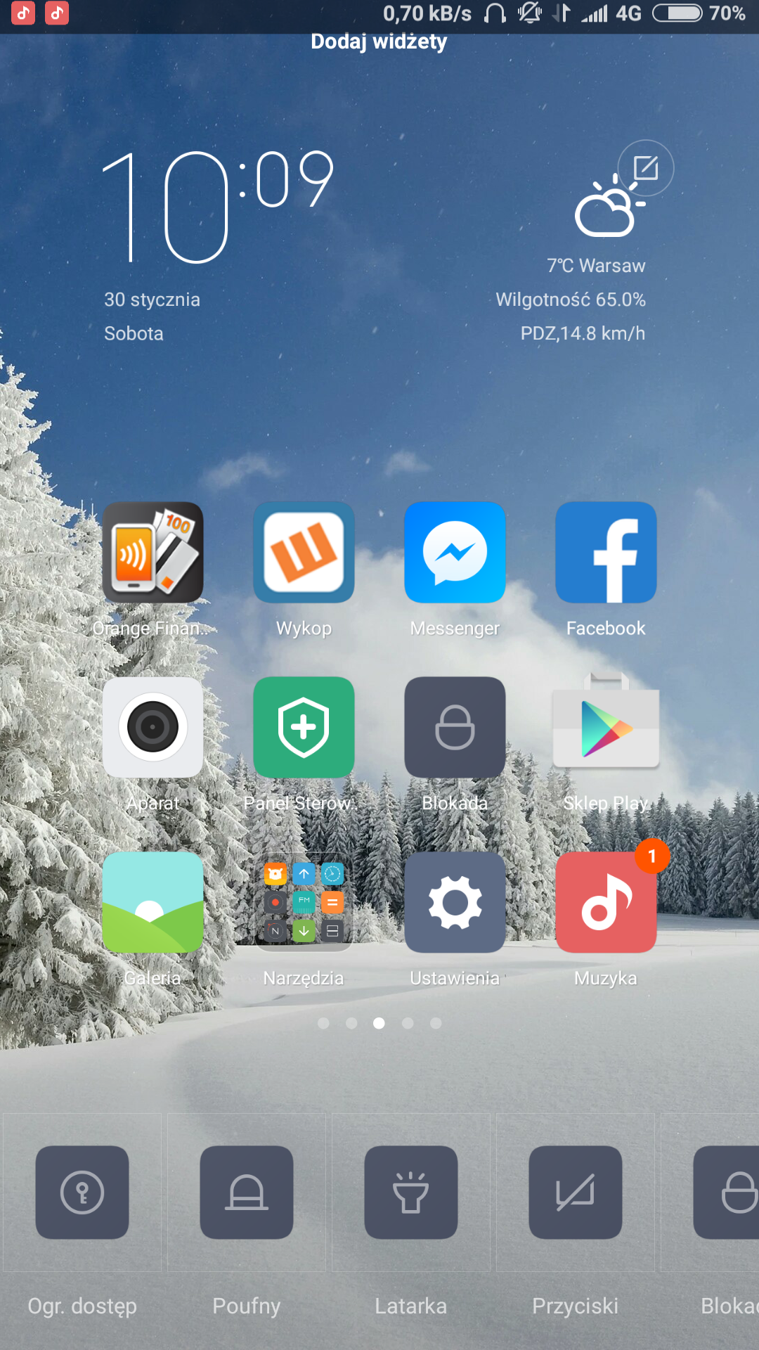

  22. Wrzuć, proszę, screen z apek, które zamroziłeś.

  24. Przytrzymaj menu na pulpicie, wejdz w widzety, nastepnie w przelaczniki i voila! Odnalazles swoja latarke
