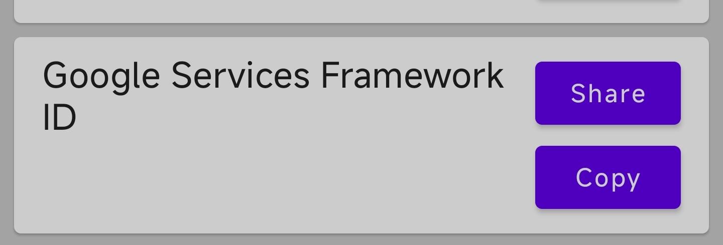

  21. kurde ... ja już nie pamiętam ale zaraz poszukam ... jeśli to o to chodzi to może się udać ... jest taka apka w sklepie Play która wyświetla identyfikatory urządzenia i tam są takie dwa kody - jeden z nich wskakuje na stronce Googla ... tego nie robi się na koncie google w telefonie - muszę poszukać linku ... zrobię update tej odpowiedzi - jak znajdę to wkleje po kolei co robić 🙃 stronka gdzie się rejestruje urządzenia https://www.google.com/android/uncertified i tam trzeba wkleić taki numer który się bierze z apki device id for android - z innych też pewnie ... to tam na dole będzie ... to jest coś co się nazywa GSF ID ... ale co ciekawe u mnie teraz tego np nie wyświetla ... można to też wyświetlić poleceniem adb które tam jest podane w tym linku do rejestracji - to na kompie robimy - z tego nie korzystałem akurat ale można ... no i to ID wklejamy tam w polu które jest w tym linku - klikamy że my nie robot i idzie ... u mnie to załatwiło temat 🙃 ale czemu teraz to id się nie wyświetla to nie wiem ... może pan Kacper podpowie - ja za głupi na to (do tego stary i brzydki ...)

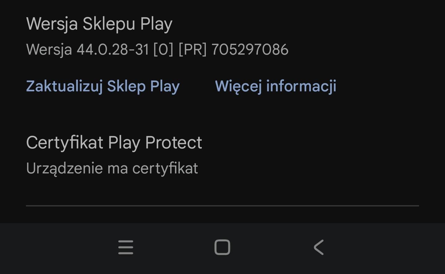

  22. to Play protect to jest to co pokazuje w sklepie Play? zgodnie z załączeniem? ja u siebie po instalacji romu Xiaomi eu też nie miałem ale to łatwo można ogarnąć samemu ... trzeba tylko zarejestrować urządzenie po identyfikatorze u Googla ... tak zrobiłem i teraz jest cały czas ... ale tu jak była jakaś kombinacja z romem to możliwe że to nie przejdzie ... czy da się zrobić płatnego unlocka dla 14tek to w sumie też nie wiem ... nawet pisałem ostatnio o tym do typa który to robi to nic nie odpisał ... a to dziwne bo zawsze miałem z nim dobry kontakt ...
