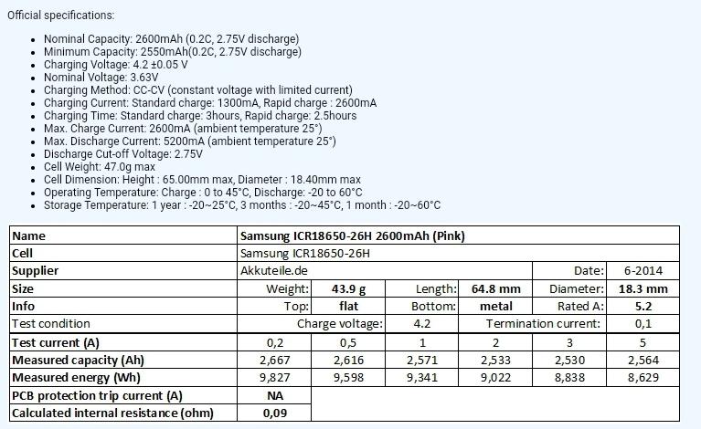

Wymiana pojedynczych ogniw w akumulatorze
Battery_Saver odpowiedział(a) na WiecznyRD pytanie w Problemy techniczne
wymienić można, lecz nie wiadomo jakie ma parametry cudo od EVE. Nie ma info nt. prądu itp. Poniżej masz spec ogniwa Samsunga. Jeśli parametry są takie same, lub zbliżone to można spokojnie wymieniać. -
26v ? a co to za ogniwo? -
