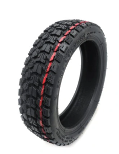

Odświeżam temat. Stoję przed wyborem opon do M365, gdyż powoli dojeżdżam drugi komplet oryginalnych opon. Zastanawiam się nad zmianą na takie opony, które teoretycznie powinny być lepsze na warunki jesienno-zimowe: Link do aukcji: klik Czy ktoś może używał tego typu opon i czy faktycznie lepiej się trzymają drogi niż te standardowe? Obecnie mam system bezdętkowy z mlekiem uszczelniającym i nowe też bym chciała mieć w systemie tubeless. -

Szósta możliwość: - wstawić wentyle samochodowe, - opony zalać mlekiem uszczelniającym, - cieszyć się z jazdy bez dętek.
Kupiłam na Ali kolce do opon: https://pl.aliexpress.com/item/32966575749.html?spm=a2g0o.cart.0.0.76123c003Iyt6x&mp=1 A tu jest pokazane, jak to się montuje:

Dzięki! Szkoda, że nie są to pompowane opony. Znalazłam za to coś takiego:
Widziałam ten film, ale w Rosji panują inne zimy niż u nas.
Hej, czy ktoś z Was jeździł hulajnogą w zimie? Obecnie mamy jesień i w deszczu M365 radzi sobie całkiem dobrze. We Wrocławiu są takie korki, że wolę przez 10-15 minut jechać w deszczu niż 1,5 godziny siedzieć w samochodzie. Zastanawiam się jednak co zrobię zimą. Czy ktoś może spotkał zimowe opony do hulajnogi?
