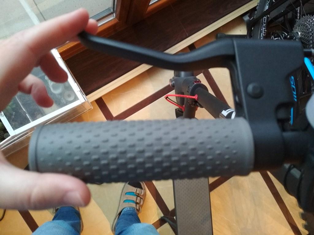

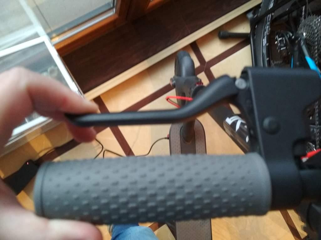

sziva odpowiedział(a) na szabubabaobaba temat w Hulajnogi elektryczne
Wymieniłam pancerz na nieściśliwy Jagwire KEB-SL i linkę na nierdzewną Shimano o gęstym splocie. Palce mi płoną, ale gdyby ktoś chciał wymieniać pancerz, to da się to zrobić. Taśmą "makgajwerką" połączyłam stary pancerz z nowym od strony hamulca. Nie ma co nawijać wielu warstw, bo nie wciśnie się pancerza do obudowy. Potem trochę ciągnąc, a w zasadzie wpychając pancerz przepchnęłam go przez podest. Przydaje się poluzowanie śrub trzymających baterię i sterownik. Taśma strzeliła mi przy końcówce podestu, ale dało się potem już tylko wciskając pancerz przepchać go ile trzeba. Przez kierownicę przeciągnęłam gada znowu łącząc go taśmą ze starym pancerzem i tutaj już poszło to łatwo. Efekt jest więcej niż zadowalający. Wcześniej wciskałam klamkę hamulca aż do samej kierownicy i hulajnoga zwalniała. Obecnie przy wciśnięciu klamki do końca mam już zdrowo zablokowane koło, a do normalnego hamowania wystarczy gdzieś połowa zakresu. Jestem bardzo zadowolona ze zmiany. Jak już dojdzie nowy zacisk z ruchomymi oboma tłoczkami, to będzie luks. A to zdjęcie z placu boju: -

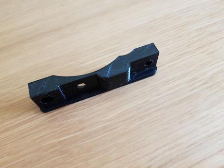

Czyli w samym adapterze jest miejsce na włożenie nakrętki? Co do tarczy, to właśnie o rozmiar mi chodziło. W rowerze do różnej średnicy tarczy stosuje się różne adaptery. -
@akslow mam jeszcze jedno pytanie. Zamówiłam już zacisk HB-100, a adapter hamulca zrobi mi próbnie brat na drukarce 3D. Jak rozwiązałeś kwestię wkręcenia prawej śruby mocującej zacisk hamulca do adaptera? Masz nakrętkę czy wkręcałeś się w tworzywo? -
