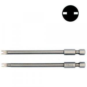

  10. Możliwe, że bity miałam z jeszcze większego gównolitu, ale nawet nawiercenie tej śruby sprawiło mi problem.

  13. U mnie był taki sam problem. Nawierciliśmy z mężem małym wiertłem po dziurce z lewej i z prawej w śrubie i potem można już było to odkręcić taką końcówką:
