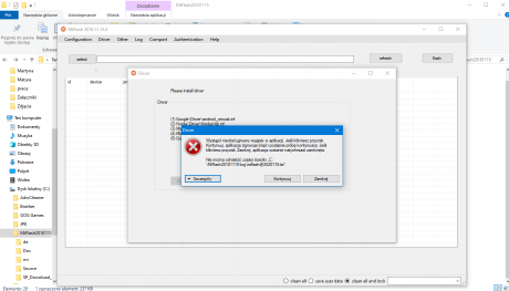

Heja, Widzę że Odin też tutaj bywa Posiadam Mi9 i potrzebuje zmienić android 10 na 9 (a więc logicznie miui z 11 na 10). Rom pobrałem stąd (od Was): https://miuipolska.pl/download-stable/ do mojego modelu. Ściągnąłem najnowszy miflash z oficjalnej (https://www.xiaomiflash.com/download/). I przy próbie instalacji driverów wyrzuca błąd. Ściągać inną wersję? Czekam aż mi przyjdzie kabel ODT żeby wgrać na niego rom (mi9 nie ma kart sd) i podłączyć penem w TWRP ale doczytałem że można to samo zrobić przez miflash. Czy da jednak rade bez kabla ODT? korzystając z tego wątku: Punkt 6 w instalacji. Po resecie wykryje mi telefon żebym mógł wgram rom na telefon? (mam juz twrp wgrane)
