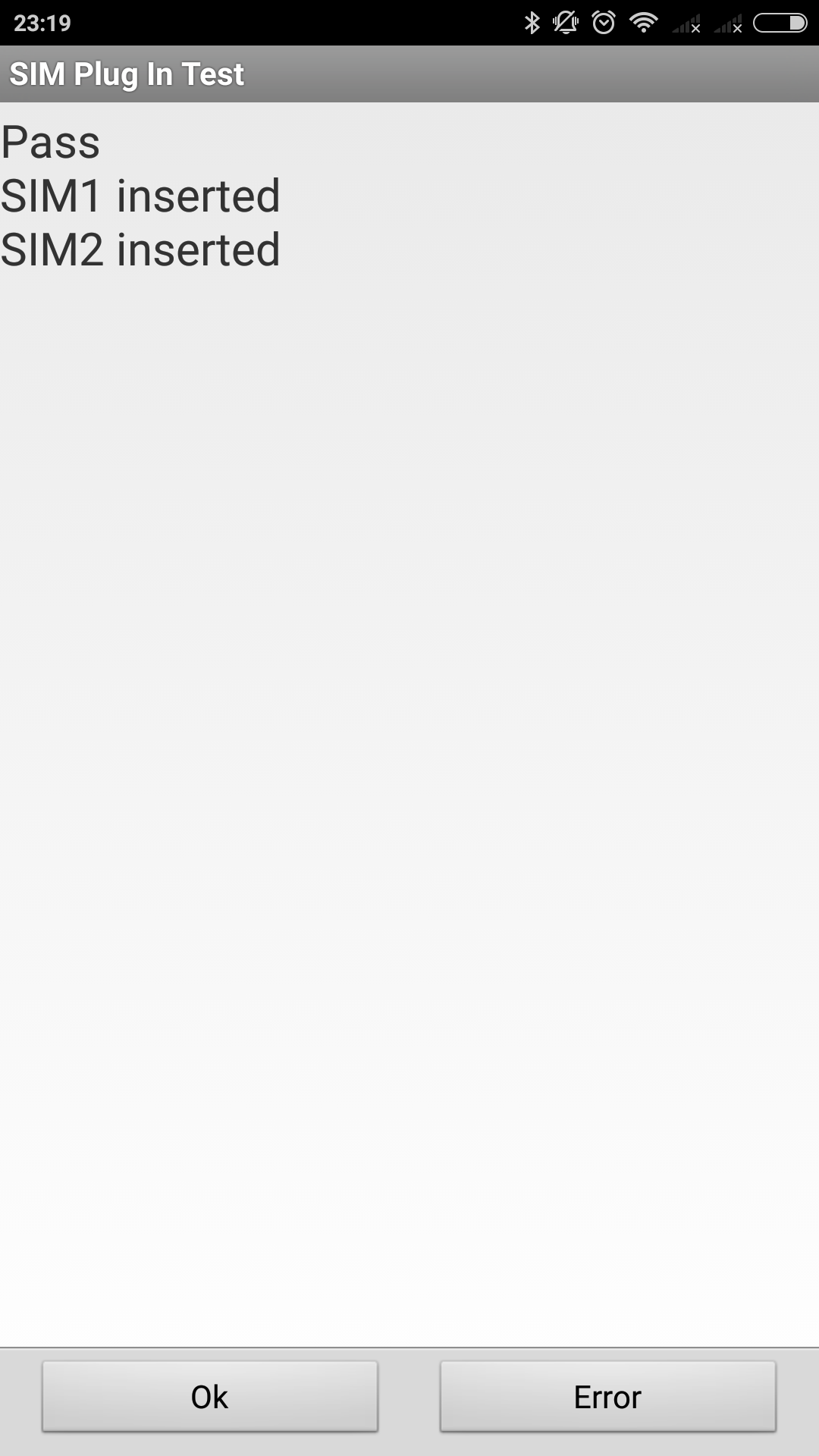

  8. Dziękuję za odpowiedź. Wygląda na to, że za słaby sygnal sieci jest odbierany. Dodam tylko, ze po zalogowaniu do konta Xiaomi, zasięg skakał, byl chwilowo dostępny, nawet bywało, ze byl pełen zasięg i 4g,natomiast po wylaczeniu wifi wszystko zniklo i ciągle jest brak uslugi/tylko alarmowe. Dolaczam screeny
  9. Cześć. Jestem wielką fanką Xiaomi i cholernie brakuje mi mojego telefonu, który niestety chyba uszkodziłam, ale mam nadzieję, że mi pomożecie. otóż jakos w połowie poprzedniego roku zaczęły mi szwankować przyciski (power, volume) w moim Redmi Note 2 (wersja FDD LTE - różni się cyferkami pod baterią, nie wiem czy czymś jeszcze). zakupiłam przycisk z Aliexpress, rozkręciłam, wymieniłam - nie było w tym żadnej filozofii. Telefon znowu miał super działające przyciski, ale zanim włożyłam kartę sim (miałam na ten czas zastępczy telefon) postanowiłam jeszcze zmienić MIUI 7 (dev - miuipolska) na MIUI8. następnie po zaktualizowaniu telefonu i włożeniu karty sim - okazało się że nie mogę złapać zasięgu. "brak usługi"/ "no service". Telefon jednak wie, że jest włożona karta z play. wtedy zaczełam kombinowanie z romami - powrót do starego systemu, później do jeszcze starszego, do globala, wgranie CM, wgrałam system przez fastboot. wciąż to samo później zamówiłam antenę (pomyślałam, że może podczas wymiany przycisku mogłam uszkodzić ten przewód. przyszła za kótka antena, później resend, aż po 3 miesiącach dostałam właściwą antenę - okazało się, że po wymianie anteny wciąż nie ma zasięgu. sama już teraz nie wiem co się mogło stać. czy uszkodziłam całą płytę, czy coś źle zamontowałam. a może jednak chodzi o nieszczęsną aktualizację. Czy miał ktoś taki problem? a może ktoś poratuje jakąś radą? mam teraz inny telefon, ale chciałabym wrócić do redmi note 2 (który poza trochęsłabą baterią - wymiata )
