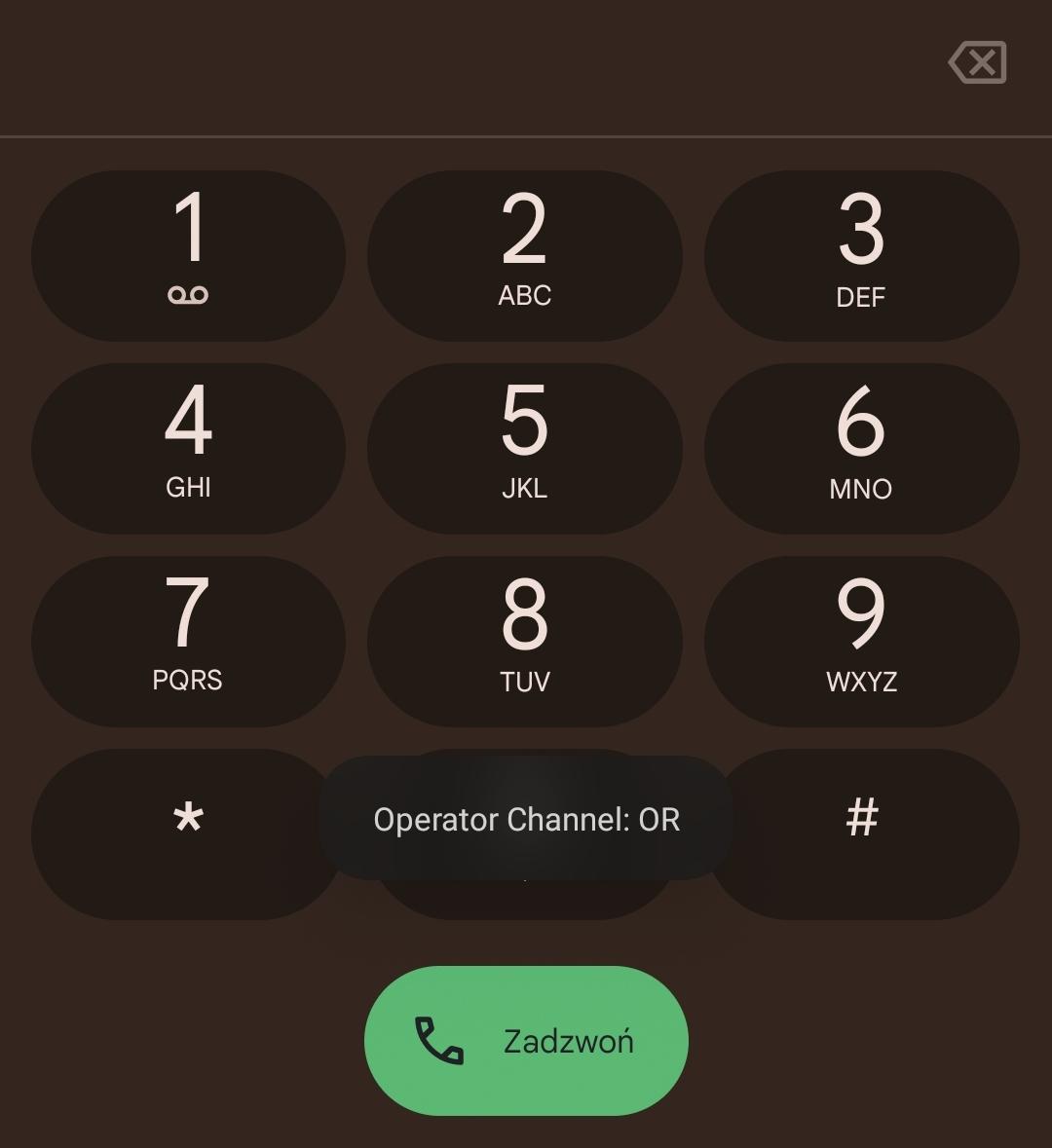

  2. Dziękuje Wam za odpowiedzi. Temat aktualizuje dla "potomnych". Po wizycie w pewnym serwisie w Poznaniu, i po odbyciu przyjemnej rozmowy, dowiedziałem się ciekawych rzeczy. Mianowicie. Dali sobie głowę uciąć, że telefon został zablokowany przez któregoś operatora. Poinformowali mnie, że nie ma znaczenia, że telefon po numerze IMEI sprawdziłem u każdego z nich i dostałem od każdego potwierdzenie mailowe o braku danych na temat telefonu czy braku blokady. Po prostu ich baza danych nie jest aktualizowana na bieżąco i jeśli trafie na okres świeżo po blokadzie to najzwyczajniej nie będzie jeszcze tej informacji w bazie. A fakt, że działa jeszcze w T-Mobile oznacza, że ta sieć nie zdążyła jeszcze zablokować telefonu. Mieli już kilkanaście takich przypadków. Co ciekawe ich słowa szybko się potwierdziły, bo już w poniedziałek usługi na T-Mobile również zostały ograniczone. Telefon szybko został odesłany do sprzedawcy. Ja już zakupiłem inny z wolnego rynku, z potwierdzeniem zakupu za gotówkę w sklepie pewnej sieci. Nauczka na przyszłość - strzeżcie się. Wysłane z mojego 2211133G przy użyciu Tapatalka

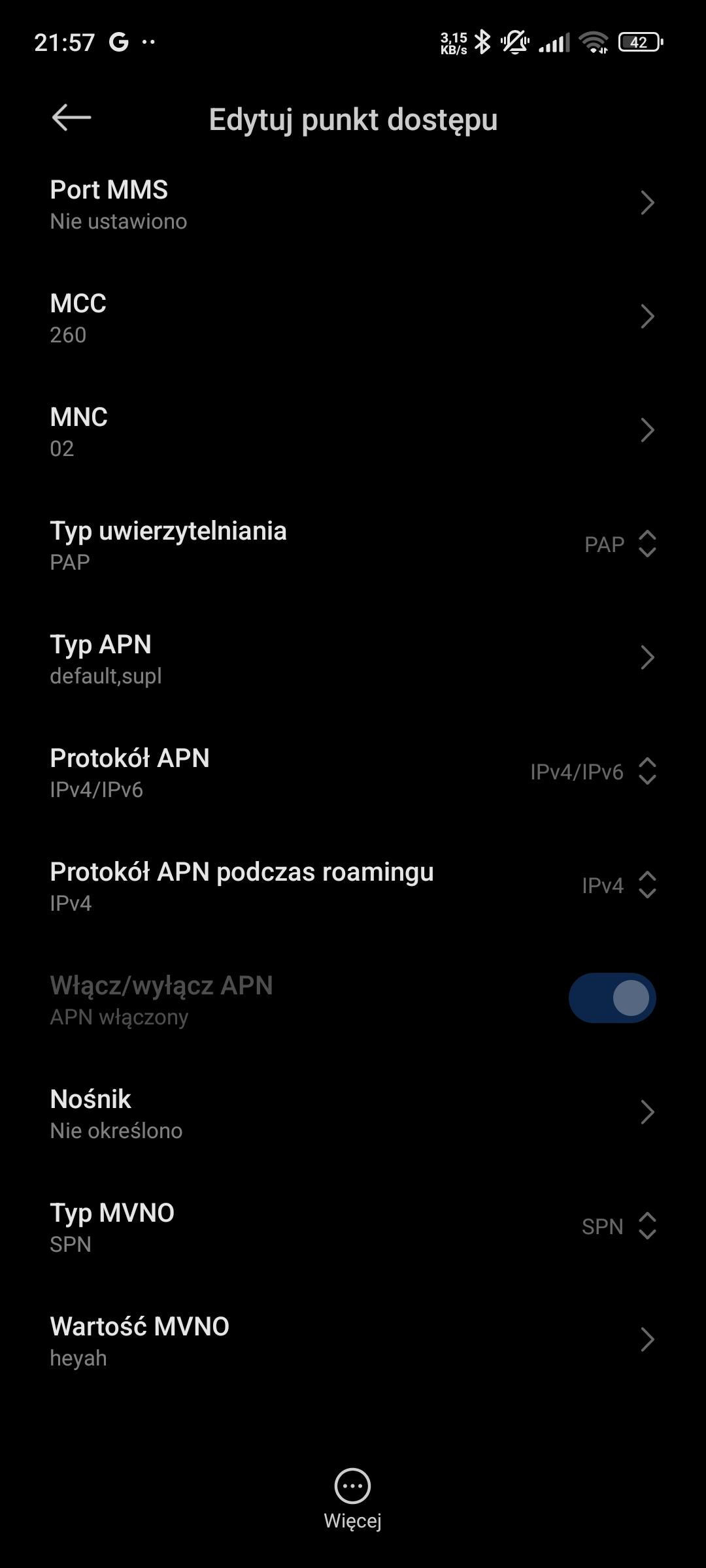

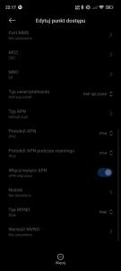

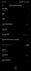

  3. Dokładam jeszcze jednego screena z próby wymuszenia sieci w ustawieniach - pojawia się taki komunikat. Wysłane z mojego 2211133G przy użyciu Tapatalka

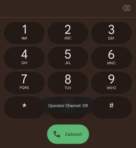

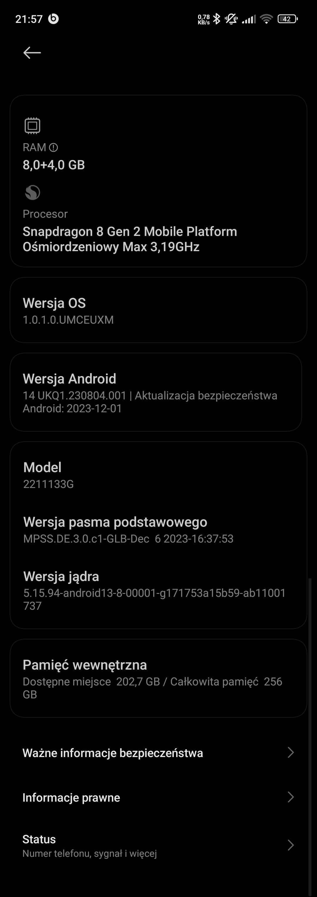

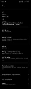

  5. Po wpisaniu podanego kodu pojawia się taka informacja: Dodatkowe info: Na karcie Heyah działa bez problemu, screen poniżej z włożoną kartą od T-Mobile, ten bez zasięgu z kartą od Orange - choć samą kartę rozpoznaje. Poniżej jeszcze wersja: Dodam, że: Z włożoną kartą sim od Heyah działa bez względu na to w którą tackę wsadzę, ale jak tylko wsadzę drugą kartę od Orange, to zasięg na Heyah pojawia się na chwilę by zniknąć permanentnie, Orange nie działa cały czas. Tak jakby karta orange " zakłócała pracę. "
  6. Cześć Wszystkim, kupiłem z drugiej ręki Mi 13. Telefon sprawdzony u każdego operatora i żaden na jego temat nie ma danych, więc jest "czysty". Sprawdzony również na stronach niezależnych i status widnieje 'Clean" . Po włożeniu karty Heyah (T-mobile) - telefon łapie zasięg i wszystko śmiga prawidłowo. Po włożeniu karty orange lub play - telefon widzi kartę widzi jej numer łapie konfiguracje, ale kompletnie nie próbuje złapać zasięgu. Czy jakimś cudem jest możliwa blokada sim (simlock) w dzisiejszych czasach? I ewentualnie , czy ktoś wie jak sprawdzić czy mam taką blokadę? Dodam, że większość znalezionych kodów lub stron nie pomaga. A może jest to inny problem? Proszę o pomoc.
