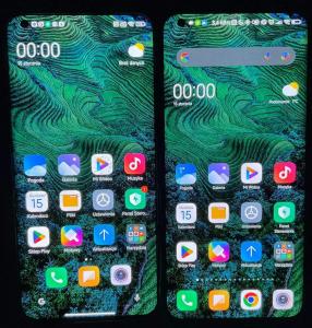

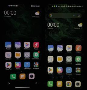

Zrobię trochę odkop. W mi10 pro ekran ma wyższą jasność, montowane tam są tylko ekrany od Samsunga. W mi10 ekran jest od Samsunga jak w wersji pro lub od firmy huaxing. Widoczna różnica to literka c lub s na taśmie ekranu. W mojej ocenie, ekrany Samsunga są ok, natomiast ten drugi ekran ma zielony zafarb przy niskiej jasności i zbyt małą ilość koloru czerwonego. Ekran huaxing jest 50-75% tańszy na AliExpress niż Samsung. po lewej Samsung, po prawej huaxing.

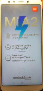

Wieczorem lub na dniach będę miał dostęp do a2, postaram się zaktualizować. Btw Instalowałeś Kernel dla a2 czy 6x? Dziękuję za informację.

Aparat udało mi się naprawić zmieniając nazwę urządzenia w build.prop. Jutro sprawdzę czy na tej sztuce działa wifi 5ghz. Osobiście kupiłem a2 bo potrzebny był telefon na szybko. Myślałem nad redmi note 5 lub mi 8 lite ale mi a2 najbardziej się podobał właścicielce. Btw. Po wrzuceniu romu xiaomi.eu jest miui 10 na androidzie 8.1 Edit: łączy się ładnie przy 5ghz.

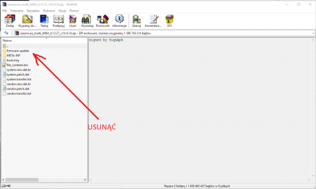

Instalacja MIUI nie jest zalecana. Nie odpowiadam za wszelkie szkody i problemy. Wszystko robisz na własne ryzyko Poniżej instrukcja instalacji romu z mi6x na mia2. Musimy mieć odblokowany bootloader Potrzebne pliki Pobieramy rom fastboot do a2 oraz rom fastboot do mi6x. Z folderu images w romie dla a2 kopiujemy pliki abl.elf, prog_emmc_firehose_Sdm660_ddr.elf, prog_emmc_firehose_Sdm660_lite.elf i zamieniamy w folderze images w romie dla 6x. Zrobione w paczce "Potrzebne pliki". Włączamy mi a2 w trybie fastboot i otwieramy Mi+A2+Xtrem+Toolkit>Toolkit>5. Reboot>2. Enter EDL Mode. Ekran telefonu pozostaje czarny a telefon przechodzi w tryb EDL. W MiFlash wybieramy ścieżkę do folderu wayne_images_8.5.17_20180517.0000.00_8.1_cn, refresh>flash_all>flash. U mnie trwało to poniżej 250s. Powinno się uruchomić miui 9 china. Pobieramy MIUIPolska/xiaomi.eu dla mi 6X i z archiwum z romem usuwamy folder firmware-update, by możliwy był powrót do android one. Ważne, pozostawienie tego folderu spowoduje włączenie funkcji ARB co nie pozwoli na powrót do fabrycznego oprogramowania, telefon na zawsze pozostanie mi 6x. Folder należy usuwać przy każdej aktualizacji. Tak mniej więcej powinno wyglądać archiwum.: Włączamy telefon w trybie fastboot, w cmd przechodzimy do folderu recovery "fastboot boot twrp-wayne.img, włączy się twrp. W twrp robimy wipe cache, data, internal storage. Włączamy tryb mtp i kopiujemy do pamięci telefonu rom MIUIPolska. Install>wybierz_rom>install. Po kilku minutach powinno się włączyć miuipolska. Nie pobieramy romu przez aplikację aktualizacje bo jego instalacja uniemożliwi powrót do fabrycznego softu, należy zawsze usuwać folder firmware-update. By powrócić do stocka pobieramy ROM i wrzucamy przez miflash. Jeśli w aplikacji aparat pojawia się "Błąd aparatu": Przejść do "system/etc/device_features" i zmienić nazwę z wayne.xml na whyred.xml W build.prop zmienić ro.product.device=wayne na ro.product.device=whyred i reboot. Poza tym działa wszystko, bugi takie same jak w mi6x. Przepraszam za jakość zdjęć, nie miałem w planach nigdzie ich udostęniać.
Jaki soft był przed wgraniem softu z a2? Jeśli pojawia się w trybie EDL to wrzuć mu soft przez MiFlash tylko uwaga na ARB
