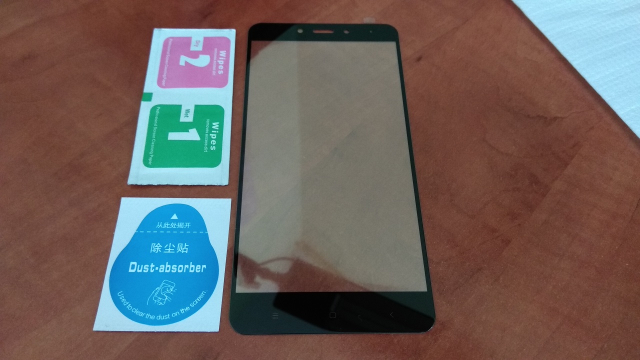

Nazwa przedmiotu: Szkło hartowane do Redmi Note 4 z procesorem MTKOpis: nie pasuje do wersji z Snapdragonem (inne otwory na diodę LED), oczywiście nowe, nie używane, kupiłem na Aliexpress, ale nie mam w czym wykorzystać. Szkło naklejane na cały panel, a nie tylko na sam środek ekranu.Cena: 5zł + wysyłka polecony InPost 7.69zł lub paczkomat 11.28zł.Kontakt: przez PWZdjęcia:

Też kupiłem takie szkło, w identycznym opakowaniu, za 2,99$, przyszło niedawno, wczoraj nałożyłem i generalnie nie jest źle, ładnie się trzyma, ale wymiary jakieś takie nie do końca właściwe. Chodzi o otwory na przyciski u dołu i otwory na górze, niby są ok, na szerokość, ale na wysokość brakuje chyba milimetr czy dwa, bo nie mogłem ustawić tak, by pokrywało się idealnie góra z dołem. Mam lekko przysłonięte przyciski funkcyjne (na szczęście nie jest to wielki problem), żeby otwory na głośnik i czujniki były poprawnie ustawione (wolę lepiej słyszeć i nie mieć problemów z czujnikami). Z gumowym pokrowcem pasuje dobrze. Za to palcuje się normalnie jak ekran sprzed kilku lat. I wydaje mi się, że jest lekki luz między ekranem, a szkłem i przy dotykaniu na środku jest taki lekki stukot, zobaczę z czasem czy się jakoś to nie zmieni. Jakby ktoś chciał, to link do Aliex: https://www.aliexpress.com/item/Xiaomi-Redmi-Note-4-Screen-Protector-Bastec-HD-Clear-Full-Coverage-Automatic-Adsorption-Tempered-Glass/32773702393.html
