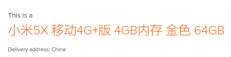

Cześć, Dotarł do mnie xiaomi MI 5x z banggood. Okazuje się, że kom ma wgrany android one, a system rozpoznaje go jako Mi A1. Trochę żal, bo zamysł był taki, żeby jednak mieć miui - dlatego 5x. W każdym razie wygląda to tak:stan telefonuaktualizacjeNawet zostawiłbym tego android one, bo ryzyko uceglenia w tym modelu jest duże, a specem nie jestem, ale mam wątpliwości czy to nie jakiś syf. Z tego co wiem aktualizacje powinny być co miesiąc - tutaj mam łatkę sierpniową - więc zapewne OTA nie działa. Co doradzacie w takim przypadku?
