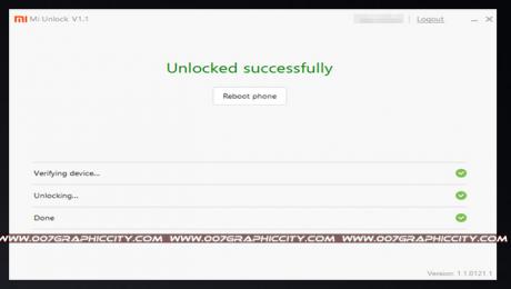

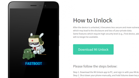

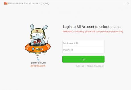

Witam robiłem wg waszego poradnika, wszedłem na tą stronę http://www.miui.com/unlock/index_en.html i mam ten widok jak wybieram unlock przerzuca mnie do tej strony http://en.miui.com/unlock/download_en.html Pobieram MiUnlock i program przechodzi wszystkie ptaszki na zielono I nie mogę wgrać żadnego romu Jak sprawdzam wg tego poradnika https://miuipolska.pl/?faqs=jak-sprawdzic-status-bootloadera pokazuje się coś takiego- 8 661 odpowiedzi

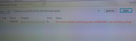

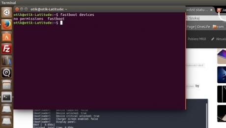

Witam ustaliłem parę kwestii Botloader mam odblokowany Nie mogę zainstalować przez MiFlash wywala mi błąd Z pozycji samego telefonu też nie mogę Mam system Info o telefonie

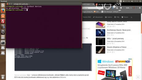

Chodzi mi o bootloader jak sprawdzić czy jest odblokowany ?

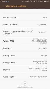

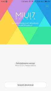

Witam mam kilka pytań Kupiłem Mi5 pro z wgranym romem MIUI Polska wersja 7.6.11.0 - jak sprawdzić czy w telefonie jest odblokowany Root ? Czy można wgrać ponownie np rom Global ? Jak wejdę w telefonie w konto Xiaomi w zakładce moje urządzenie mam pokazane brak aktywacji - jak to zmienić ? Przy ponownym rozruchu urządzenia pokazuje brak aktywacji karty karta działa w sieci PLAY ( była wymieniana w Redmi miałem mikro a w MI5 mam nano )
