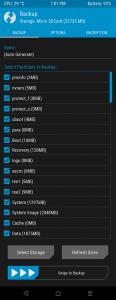

zonee Posted February 10, 2016 Share Posted February 10, 2016 (edited) 1101 sekund -- robił backup !! 5,5GB - masakra -- ale na razie działa chyba ok - wgrany jako zip ze starego TWRP PS. co zaznaczacie do BACKUPU - normalnie było kilka partycji a tu jest ich z milion ? Edited February 10, 2016 by zonee Link to comment Share on other sites More sharing options...
borys90 Posted February 10, 2016 Share Posted February 10, 2016 9 minut temu, zonee napisał: 1101 sekund -- robił backup !! 5,5GB - masakra -- ale na razie działa chyba ok - wgrany jako zip ze starego TWRP PS. co zaznaczacie do BACKUPU - normalnie było kilka partycji a tu jest ich z milion ? mi robił ponad 3 tys sekund gdzie na 2.8.7 robił niecałe 200 Link to comment Share on other sites More sharing options...
zonee Posted February 10, 2016 Share Posted February 10, 2016 Przed chwilą, borys90 napisał: mi robił ponad 3 tys sekund gdzie na 2.8.7 robił niecałe 200 dokładnie --- u mnie podobnie - co zaznaczałeś do BACKUPU ? Ja wybrałem wszystkie partycje -- znacznie więcej ich niż w poprzednim TWRP ? Kilka jest pustych 0MB. Link to comment Share on other sites More sharing options...

Frty Posted February 10, 2016 Share Posted February 10, 2016 Jest wersja dla mniej ogarniętych z połączonymi partycjami, ciekawe bo pojawiło się system image obok system... Wie ktoś o co chodzi? Link to comment Share on other sites More sharing options...
mateusz20465 Posted February 10, 2016 Author Share Posted February 10, 2016 Ja robiłem backup z zaznaczonymi partycjami, czyli system, boot i data Wysłane z mojego Redmi Note 2 przy użyciu Tapatalka Link to comment Share on other sites More sharing options...
zonee Posted February 11, 2016 Share Posted February 11, 2016 Z partycjami masakra - ja zaznaczyłem wszystkie ale nie wiem czy nie wystarczy tylko podstawowe. Ps. co czyścicie przy WIPE ? wszystko za wyjątkiem SD CARD ? Link to comment Share on other sites More sharing options...

Acid Posted February 11, 2016 Share Posted February 11, 2016 Ludzie... Nie zaznaczajcie tych więcej partycji. Jako backup wystarczy data, boot i system. To jest cały rom. Reszta partycji to firmware i on i tak się odtworzy i nadpisze na nowszy przy każdej instalacji romu zip. Poza tym firmware się prawie nie zmienia by był sens jego backupu. Ewentualnie dla bardziej ogarniętych można robić backup nvram lub baseband. Wysłano z Mi4c Link to comment Share on other sites More sharing options...
