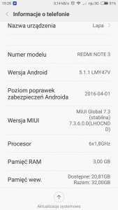

lolczan Opublikowano 6 Września 2016 Opublikowano 6 Września 2016 Dnia 5.09.2016 o 07:11, Redmi2 napisał: Za malo szegolow podales. Aby cos pomoc. Detale telefonu: Teraz zobaczyłem, że to wersja Stable. Czy jest możliwość odblokowania w ogóle? Dodam że próbowałem także metodą z TunelBear
chodzyn Opublikowano 6 Września 2016 Opublikowano 6 Września 2016 Udało się chyba już to odblokować. Wystarczyło wgrać poprzez program aktualizacje soft Global Dev. 1

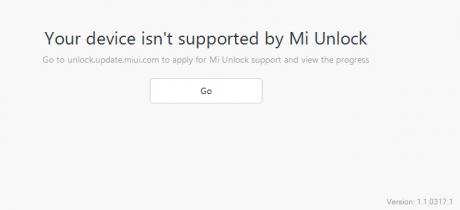

lapawwa Opublikowano 7 Września 2016 Opublikowano 7 Września 2016 Witam, staram się odblokować bootloader'a metoda z 1 strony niestety ukazuje mi się informacja: "your device isn't supported by mi unlock" Dodam że posiadam Miui Global 7.3 (7.3.6.0.0)

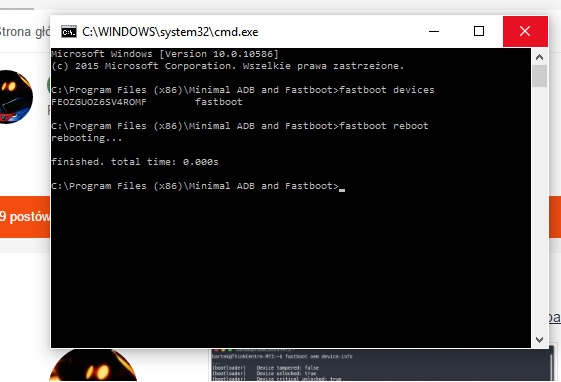

lesic Opublikowano 8 Września 2016 Opublikowano 8 Września 2016 Ok, przepraszam, patrzylem akurat w inny link Jednak lipa, o czym to świadczy?
lesic Opublikowano 9 Września 2016 Opublikowano 9 Września 2016 Kiedy właśnie odblokowałem go, wg procedury z tutoriali - uzupełnienie konta, prośba o zgodę a odblokowanie, sms z pozwoleniem i zakończony powodzeniem unlock przez MiFlashUnlock. Co jeszcze mam robić, bo działania z poradnika wykonałem w komplecie?

lesic Opublikowano 9 Września 2016 Opublikowano 9 Września 2016 8 godzin temu, Redmi2 napisał: To po co te okna i polecenia adb? Skoro unlocker dal ekran z zielonym ptaszkiem ze odblokowowal? Jak dal to masz odblokowany. A ty dalej cos kombinujesz tylko po co. Teraz wgraj rom jaki chcesz. Sent from my MI 4LTE using Tapatalk Po to, żeby sprawdzić czy wszystko poszło sprawnie przy użyciu tego: https://miuipolska.pl/?faqs=jak-sprawdzic-status-bootloadera Czyli mimo błędnego komunikatu w fastboot, TRWP powinno zainstalować się bez problemu? Nie chcę ud***ć telefonu. Czy do prawidłowej instalacji TWRP potrzebne sa aktualne sterowniki telefonu w PC? Po podłączeniu telefonu nie jest on widoczny w eksploratorze Windows Dzięki z góry.

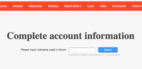

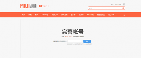

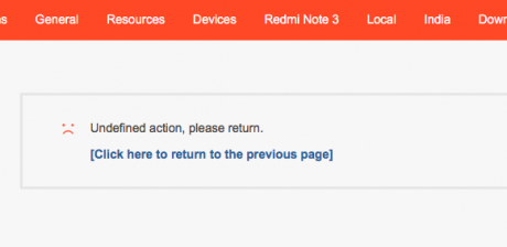

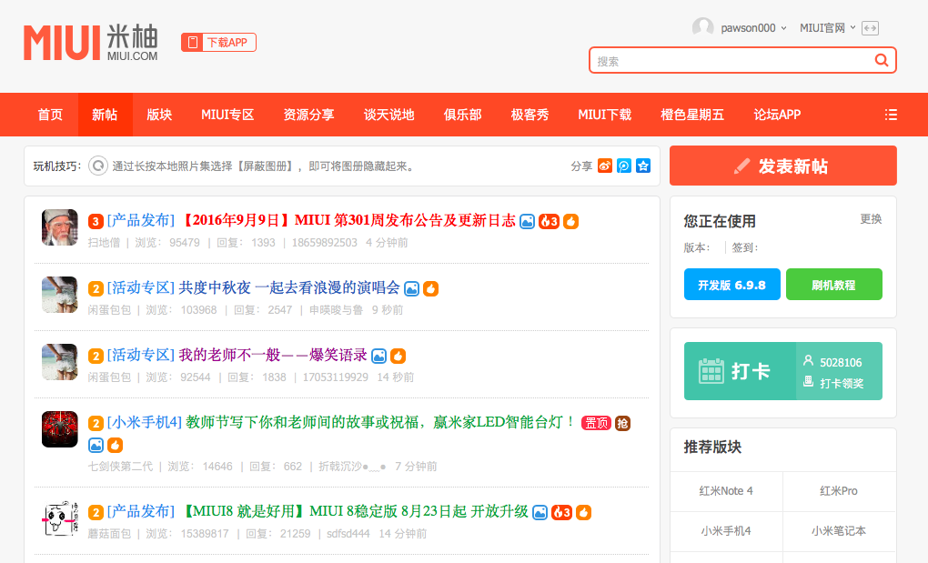

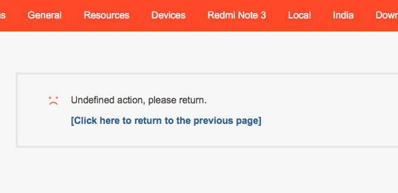

pawson000 Opublikowano 10 Września 2016 Opublikowano 10 Września 2016 (edytowane) Ja czekam na Mi5, więc próbuję przejść procedurę zgody na odblokowanie bootloadera. Mam problem który przewijał się już w tym temacie, ale nie widziałem rozwiązania. Konto mam uzupełnione na 100pkt, wchodzę w link: http://www.miui.com/unlock/index_en.html klikam Unlock now i pojawia się: A po wpisaniu jakiegoś nicka do używania na forum pojawia się: Przy próbie wejścia przez Sign in na stronie http://en.miui.com jest identycznie. Jak wpisze jakiś popularny nick to pojawia się informacja, że jest już używany. O co właściwie chodzi? @EDIT: Nie wiem jak się to stało, ale przy kolejnym kliknięciu Unlock now przeszedłem na stronę pokazaną w pierwszym screenie u góry ale z chińskimi krzaczkami, wpisałem nick który zadziałał, po czym przeniosło mnie na forum po chińsku Edytowane 10 Września 2016 przez pawson000

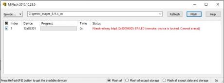

Vister81 Opublikowano 10 Września 2016 Opublikowano 10 Września 2016 Jestem chyba jakiś ograniczony. Wywala mi standardowy błąd przy odblokowywaniu na 50% (Redmi Note 3 SD). Lokalizacja urządzenia zrobiona, VPN z HongKongu również - nie pomogło. No i teraz coś, czego nie ogarniam. "Latest Global Developer Rom" - nie mogę zainstalować, ani przez aktualizator (nie można zweryfikować pliku aktualizacji), ani przez MiFlash (device is locked) Pomocy.
