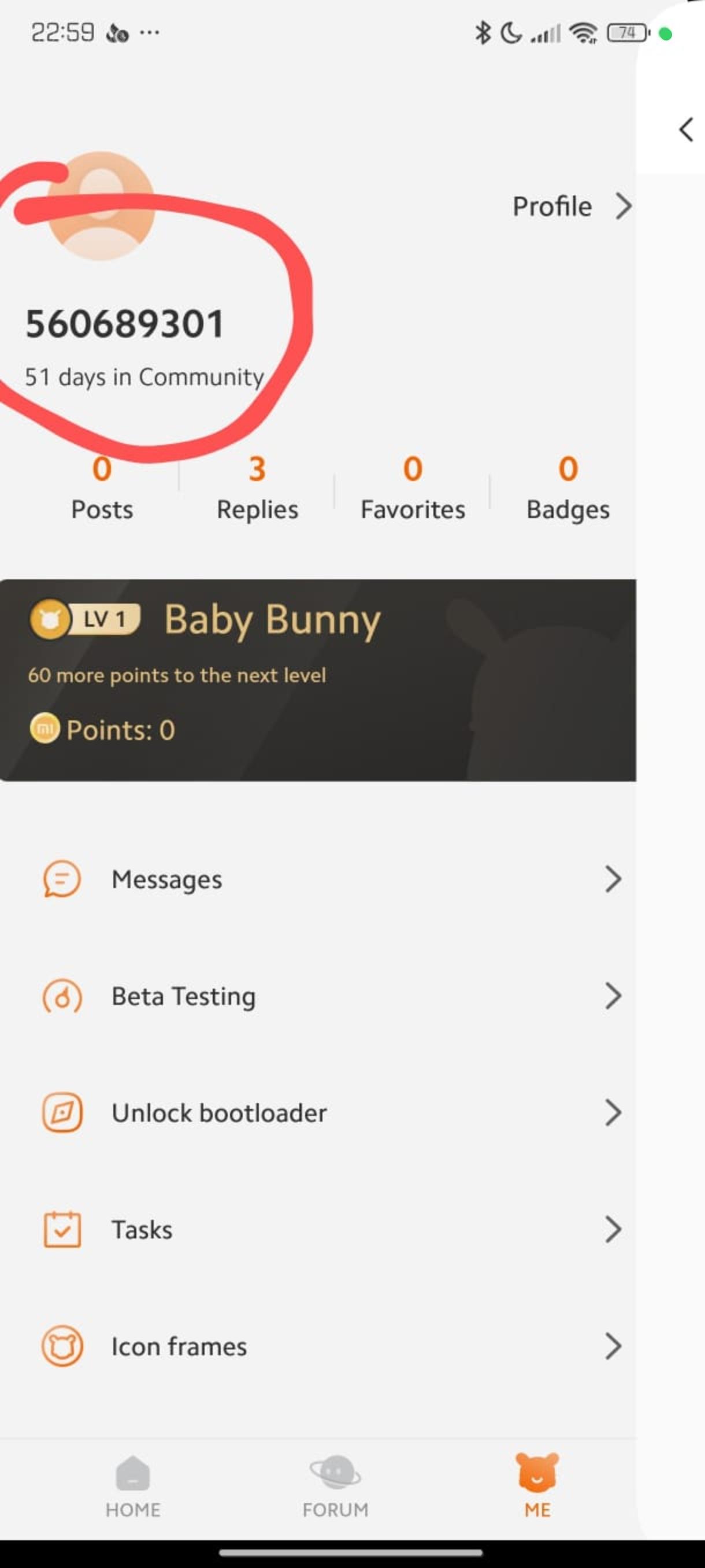

Na screenie jest że konto jest dwudniowe a w instrukcji napisali że trza mieć 30 dni aby dostać zgodę.
Wysłane z mojego 23049PCD8G przy użyciu Tapatalka
Konto na Xiaomi Community a konto Xiaomi jako takie to nie to samo. Z jakiegoś powodu jest to inaczej liczone.

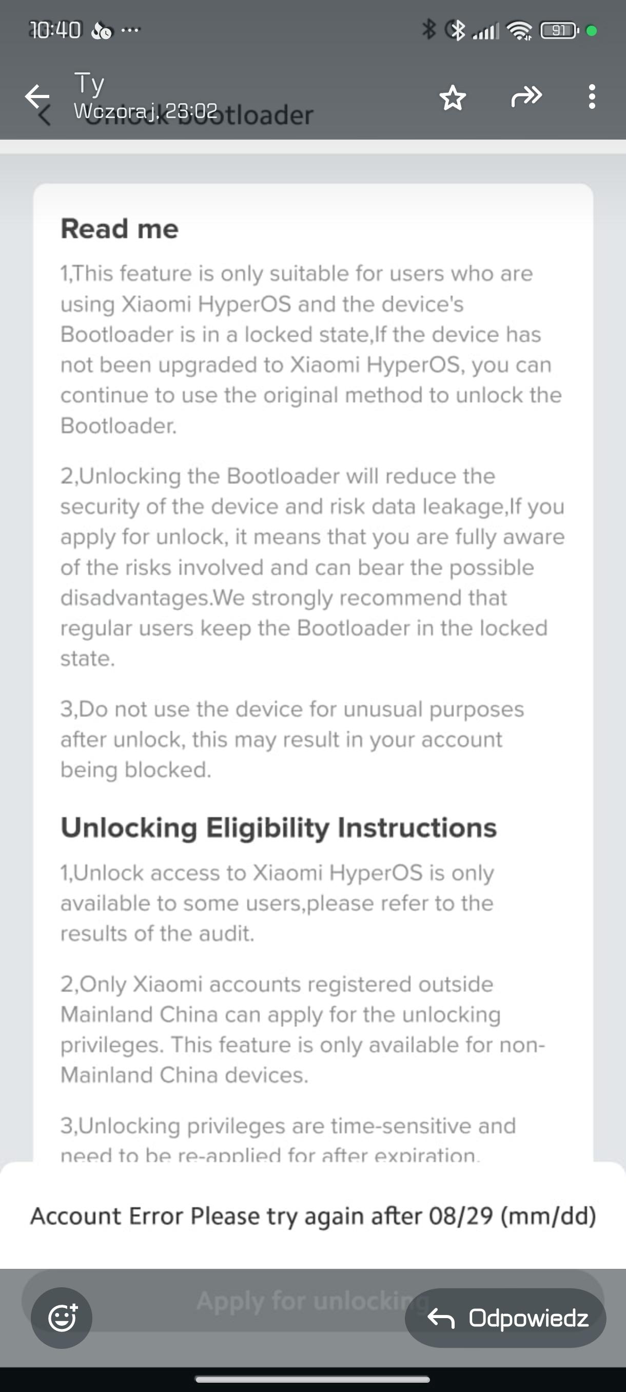

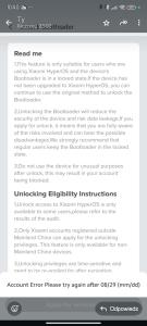

Teraz z kolei następny problem: nie mogę kliknąć "Apply for unlocking" i wyświetla się komunikat "Account Error Please try again after 08/19 (mm/dd)".
Dzisiaj spróbowałem po raz kolejny i najpierw dało się kliknąć "Apply for unlocking", kliknąłem, ale zaraz potem wyświetlił się komunikat "Account Error Please try again after 08/29 (mm/dd)". Taka zabawa w kotka i myszkę może trwać i trwać. Będę wdzięczny za jakieś porady.

U mnie taki sam błąd jak na drugim screenie w powyższym poscie "account error (...)". O co chodzi z tym błędem? Konto Xiaomi mam według aplikacji ponad 3000 dni.

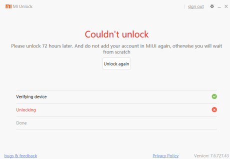

@Kacper Skrzypek możesz potwierdzić, że jak już mam w Mi Unlock na kompie czas oczekiwania 72h to wszystko jest na dobrej drodze? Bo co ciekawe w apce Xiaomi Community dziś znów pojawiło mi się, żeby czekać do 30 sierpnia, więc postanowiłem poszukać info jak to zrobić inaczej. Poniżej kroki jakie WYDAJĄ mi się, że trzeba zrobić.

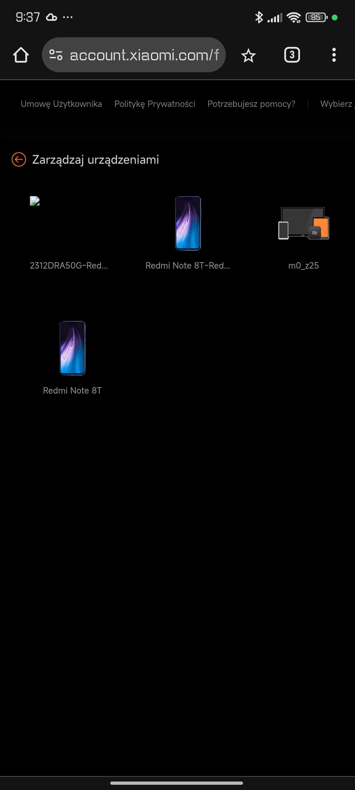

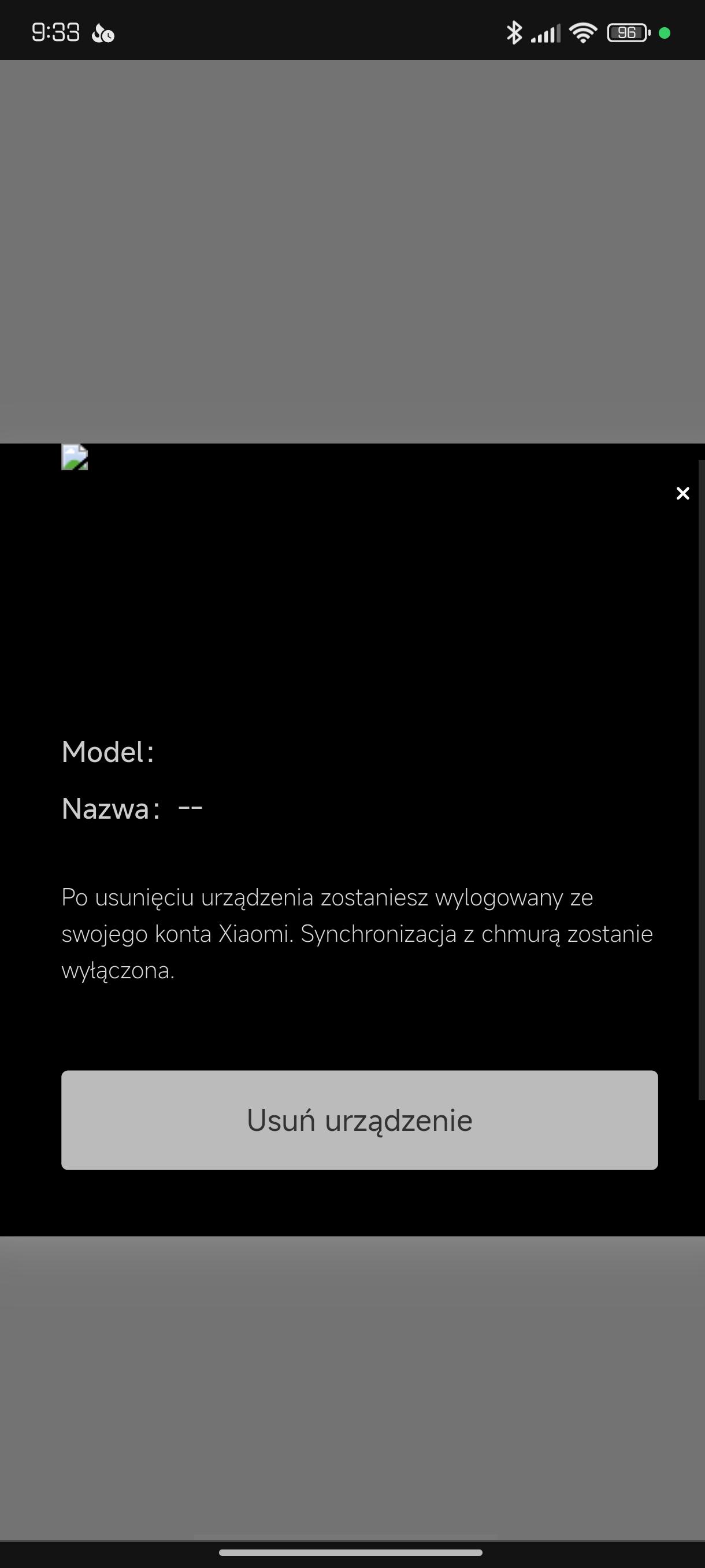

Zacząłem od zalogowania na https://account.xiaomi.com/ i usunięciu telefonu z który chce odblokować z zakładki zarządzanie urządzeniami.
0. Wsadzamy aktywną kartę SIM.
1. W opcjach programistycznych zaznaczone: zdjęcie blokady oem, debugowanie USB, instaluj przez USB, debugowanie USB (ustawienia bezpieczeństwa).
2. Włączamy roaming międzynarodowy [W ustawieniach znajdziemy pod nazwą "dane w roamingu"] i lokalizację.
3. W ustawieniach programistycznych w "Stan odblokowania Mi" wybrać zgadzam się, a potem "dodaj konto i urządzenie". Musi pojawić się komunikat "Pomyślnie dodano..."
4. Jeżeli nie pojawia się pozytywny komunikat w punkcie 3 to należy w ustawieniach wejść w konto Xiaomi i wybrać urządzania. Tutaj również musi być nasz telefon który chcemy odblokować. I teraz chyba najważniejsze. [Nie wiem czemu, ale wciąż wyświetla mi się "Karta SIM nie jest zainstalowana lub aktywowana" mimo, że odebrałem i wysłałem SMSa, dzwoniłem] Włączamy znajdź urządzenie - tutaj zaznaczamy wszystko.
5. Wracamy do punktu 3 i dodajemy urządzenie.
Na koniec usunąłem wszystkie dane apki Xiaomi Community, dopiero potem ją odinstalowałem, wyczyściłem dane z panelu sterowania, uruchomiłem ponownie telefon, pobrałem najnowszą apkę ze sklepu play z 12 sierpnia. Przy logowaniu od razu wybrałem global. Dalej mam komunikat o błędzie konta, mimo to wszedłem do trybu fastoot [PRZED TYM ZGARŁEM SOBIE WSZYSTKIE ZDJĘCIA, PRZYPOMINAM, ŻE ODBLOKOWANIE USUWA WSZYSTKIE DANE Z TELEFONU], uruchomiłem Mi Unlock na kompie i dałem Unlock.
Pojawiły się procenty i na koniec komunikat o czasie oczekiwania. Jeżeli dobrze kojarzę to przy pierwszej próbie procenty w ogóle nie leciały i chyba była informacja by zrobić prośbę z Xiaomi Community.
Generalnie tak. Błąd po tym czasie może się pojawić tylko na końcu, gdy Mi Unlock z jakiegoś powodu stwierdzi, że urządzenie nie jest aktywowane (w większości przypadków tak się dzieje po serwisie).

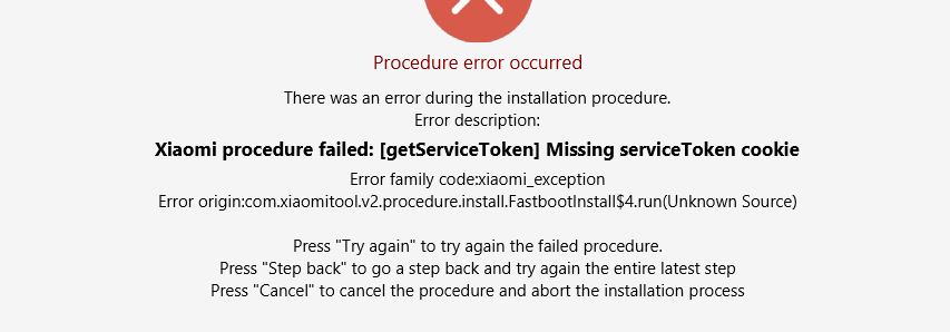

otóż próbuję odblokowac bootloadera przy pomocy xiaomi tool v2 i wyskakuje mi taki problemimage.thumb.png.385ed03ea8c16f3974adaf41fac36832.pngmoze byc to zwiazane z tym, że nie mogę sie zalogowac  w opcjach programisty na konto mi, poniewaz kaze mi uzyc danych komorkowych, ale niemam zasiegu(wykrywwa karte sim ale jest brak zasiegu) xiaomi redmi note 13 pro 5g
mam pobrany modem i skrypt zeby wgrac przez fastboota i adb i fastboota tez mam pobrane ale zeby to zrobic musze miec odblokowany bootloader. Czy moze ktos mi pomoc jak roziazac ten problem?
