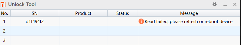

galekkk Opublikowano 1 Stycznia 2022 Opublikowano 1 Stycznia 2022 Cześć wszystkim. Nie jestem w stanie odblokować booloadera w MI 8. Najpierw był problem ze starami do usb w trybie fastboot, a później z samym miFLash. Wchodzę w fastboot, pojawia się mi telefon na liście, próbuje odczytać informacje i nagle znika, a urządzenie wychodzi z trybu w fast boot z komunikat naciśnij jakikolwiek klawisz. Najnowsza wersja miflash. Pobrałem starsza z 2020 to tam w ogolę nie widać mojego telefonu na liście albo szybko znika, bo tu tez wychodzi z trybu fastboot. CO proponujecie ?
Kacper Skrzypek Opublikowano 1 Stycznia 2022 Opublikowano 1 Stycznia 2022 https://miuipolska.pl/forum/topic/54885-press-any-key-to-shutdown-jak-naprawić/#comment-597669

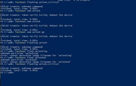

Krzysztof_eM Opublikowano 9 Stycznia 2022 Opublikowano 9 Stycznia 2022 (edytowane) Witam, Mam problem z odblokowanie bootloadera w Mi9T. Dotarłem do etapu weryfikacji sms jednak teraz mam informacje: Nie jestem w stanie zalogować się na telefon gdyż wpadł w bootloopa. Próbowałem przez adb odblokować bootloadera ale również bez efektu. Mój cały problem opisany jest w dziale mi9t. Z góry dziękuje za pomoc i pozdrawiam Edytowane 9 Stycznia 2022 przez Krzysztof_eM
