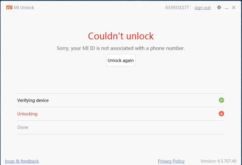

andyoz Opublikowano 14 Sierpnia 2020 Opublikowano 14 Sierpnia 2020 i co z tym zrobić ? RN9Pro miui 11.0.4 global
Kacper Skrzypek Opublikowano 14 Sierpnia 2020 Opublikowano 14 Sierpnia 2020 Musisz dodać swój nr telefonu do konta Xiaomi, bez tego nie przejdzie.
