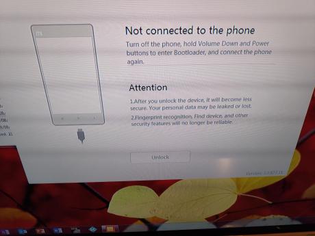

piggy_ Opublikowano 12 Stycznia 2019 Opublikowano 12 Stycznia 2019 RN5Pro w fastboot po podłączeniu do komputera widnieje jako "Android Bootloader Interface", jednak po włączeniu MiUnlock urządzenie znika i program go nie wykrywa. Jakieś pomysły?
Kacper Skrzypek Opublikowano 12 Stycznia 2019 Opublikowano 12 Stycznia 2019 Spróbuj starszej wersji MiUnlock może...wysłane z RN5 via Tapatalk
piggy_ Opublikowano 12 Stycznia 2019 Opublikowano 12 Stycznia 2019 44 minuty temu, Orjon napisał: Spróbuj starszej wersji MiUnlock może... To samo - Windows wydaje dźwięk przy podłączaniu, ale telefonu nie widać w menedżerze urządzeń, ani po wpisaniu komendy fastboot devices.

piggy_ Opublikowano 13 Stycznia 2019 Opublikowano 13 Stycznia 2019 6 godzin temu, Orjon napisał: Nie mam pomysłu czemu tak się dzieje - wiem, że część osób miała taki problem. Spróbuj ewentualnie zainstalować stery z poziomu MiUnlock (zębatka)... Może jakieś najnowsze sterowniki psują coś... nie mam pojęcia. Ja, odpukać, odblokowałem bez problemu na wersji 3.3.827.31. Nic to nie dało. Jak będę miał możliwość to spróbuję na starym komputerze na którym kiedyś odblokowywałem rn3 1
piggy_ Opublikowano 13 Stycznia 2019 Opublikowano 13 Stycznia 2019 @Orjon Na starym komputerze poszło, nie wiem o co tutaj chodziło.

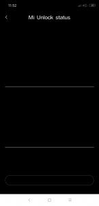

BLIHER Opublikowano 22 Stycznia 2019 Opublikowano 22 Stycznia 2019 witam postepuje z godnie z instrukcja zeby sprawdzic status miui i mam takie ekran tylko nie mam pojecia co jest nie tak
Kacper Skrzypek Opublikowano 22 Stycznia 2019 Opublikowano 22 Stycznia 2019 Zmień motyw na jasny standardowy i spróbuj ponownie bo skąd mamy wiedzieć.
BLIHER Opublikowano 23 Stycznia 2019 Opublikowano 23 Stycznia 2019 dzieki pomoglo telefon jest zablokowany kliknolem na dodaj konto i pokazalo ze sie udalo. wczoraj widzialem film ze teraz wystarczy pobrac oprogramowanie i odczekac 15dni i wtedy odblokowywac sam nie wiem czy to prawda plus jak podlaczylem tel w usb debbugin to nie zainstalowal sterownikow mozna cos z tym zrobic ? wiecie panowie ja z telegonami to tule eiem jak gi wlaczyc i dzwonic

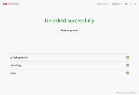

BLIHER Opublikowano 23 Stycznia 2019 Opublikowano 23 Stycznia 2019 (edytowane) ok to jutro runda 2 mam nadzieje ze to pomoze bo chyba przez ten brak sterownikow miunlock nie widzi mojego tel tak mi sie wydaje. udalo sie 313h czekania i bedzie git tylko zastanawiam sie co usunie tzn dane ktos moze mi wyjasnic ten komunikat Edytowane 24 Stycznia 2019 przez BLIHER

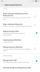

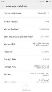

Djmaly Opublikowano 28 Stycznia 2019 Opublikowano 28 Stycznia 2019 Witam, Borykam się z problemem odblokowania bootloadera w Xiaomi MI 4S. Pozwolenie mam, otrzymałem je jakoś ponad rok temu. Idąc przes wszystkie etapy zatrzymuję się na MiUnlock i wyświetla mi tekst o tym że nie mam czegoś z "Mi Unlock Status". Wszytko fajnie, tylko, że u mnie w telefonie nie ma takiej opcji. Jak poradzić sobie z tym problemem? Daje screeny z ustawień telefonu. Chciałbym zainstalować albo najnowszy miuipolska lub xiaomi.eu. Powód zmiany oprogramowania to źle działające wifi.
Kacper Skrzypek Opublikowano 28 Stycznia 2019 Opublikowano 28 Stycznia 2019 Albo wgrać China z EDL i potem odblokować albo wedle tej instrukcji (sprawdź czy masz TWRP, jeśli masz to od kroku 3 oczywiście odpowiednie kroki musisz wykonać dla MI4S)
Djmaly Opublikowano 28 Stycznia 2019 Opublikowano 28 Stycznia 2019 Rozważałem wgranie ROM z China. Skąd taki moge pozyskać dla mi4s? Szukałem w sieci, jest tego trochę ale nie mam pewności czy aby na pewno jest dobre co by nie uceglić telefonu. TWRP nie ma sprawdzałem pod przyciskami Vol+ i Power. Sprawdzę instrukcję, którą Pan przesłał. Dziękuję z góry.
