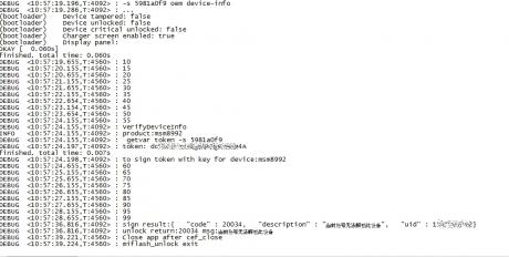

mi_user Opublikowano 8 Lutego 2018 Opublikowano 8 Lutego 2018 (edytowane) Dnia 29.01.2018 o 23:44, ceerka napisał: Witam, Potrzebuję pomocy do odblokowania bootloadera Mam Mi4C i chciałem wgrać sobie MIUI9 z miupolska Starałem się robić wszystko jak trzeba ale utknąłem Otrzymałem SMSem pozwolenie na odblokowanie bootloadera w czwartek (25,01) Do tej pory miałem MIUI 8.5.cos z miuipolska na androidzie 7.0.0 Przy pomoci Miflash w trybie EDL wgrałem najnowszy ROM china Dev 9.8.1.18 (potem pojawil sie 9.8.1.25 i i zaktualizowałem do niego aczkolwiek bez zmian) Na Miui forum doklikałem sie do rangi gold member 200< credits Uruchamiam najnowszy (2.3.803.10) MiUnlock w trybie administratora (telefon w trybie fastboot) licznik dochodzi do 99% po czym otrzymuję komunikat: "Couldn't unlock Current account cannot unlock this device" W telefonia mam włączone opcje developerskie: OEM unlocking USB debugging Natomiast w Mi Unlock Status po próbie dodania telefonu do konta otzymuje poniższy błąd: "Couldn't verify, wait a minute or two and try again" Nie mam zielonego pojęcia jak to obejść, Po przejrzeniu forum widziałem że niektórzy musieli odczekać np 72 godziny ale wtedy w miunlock pojawiał im się jakiś licznik czasu a u mnie nic takiego nie ma czy próbować z jakimś innym starszym romem chińskim czy cos z VPN trzeba kombinować czy po prostu czekać na łaskę skośnookich panów aż wydadzą jakieś tajne dodatkowe zezwolenie? Proszę o pomoc Na weekendzie wyjeżdżam i chciałem mieć w pełni sprawny telefon a dla MI4C jest oficjalnie tylko wersja chińska która zabija całą funkcjonalność Witam serdecznie, mam ten sam problem, wiecej napisalem tutaj " Witam, mam problem z odblokowaniem Bootloader w MI4C. Na przypisanym do telefonu koncie mam ustawione Security na 100%. Dostałem SMS z oficjalne pozwolenie na odblokowanie BL oraz link do pobrania MI Unlock. Mam uruchomiona synchronizacje MI Cloud a Mi Find znajduje urządzenie. W opcjach developerskich mam wl. Opcje Dev On, Debbugowanie USB On, Oem Unlock ON. Urządzenie jest widziane przez Fastboot. Mam wgrany China-Dev. Przy probie odblokowania poprzez MI Unlock dostaje taki komunikat: W opcjach Developerskich gdy spr. status urządzenia lub próbuje je dodać do konta otrzymuje taki komunikat: Czy ktos wie co mozna z tym zrobic, zgode otrzymalem okolo tygodnia temu. Edytowane 8 Lutego 2018 przez mi_user
Kacper Skrzypek Opublikowano 8 Lutego 2018 Opublikowano 8 Lutego 2018 (edytowane) @mi_user, wedle MiUnlock obecne konto nie może odblokować tego urządzenia. Próbowałeś usunąć je z konta na i.mi.com, wylogować się z konta na telefonie i dodać je ponownie? może coś tutaj nie trybi... albo coś z VPN? ale to chyba nie o to tutaj chodzi - choć możesz próbować połączyć się z chińskiego IP Edytowane 8 Lutego 2018 przez Orjon
mi_user Opublikowano 8 Lutego 2018 Opublikowano 8 Lutego 2018 (edytowane) 52 minuty temu, Orjon napisał: @mi_user, wedle MiUnlock obecne konto nie może odblokować tego urządzenia. Próbowałeś usunąć je z konta na i.mi.com, wylogować się z konta na telefonie i dodać je ponownie? może coś tutaj nie trybi... albo coś z VPN? ale to chyba nie o to tutaj chodzi - choć możesz próbować połączyć się z chińskiego IP Witam, telefon odłączyłem od konta i wylogowałem sie, dodałem ponownie do konta i ponowna próba UNLOCK nieudana. Laczylem sie przez PlexVPN z serwerem w Shanghai, UNLOCK trwało troszkę dłużej, chwile mieliło na pozycji UNLOCKING ale niestety również nie przeszło i dalej ten sam błąd. Masz jeszcze jakieś pomysły, zależy mi na tym by odbl. BL, wgrać TWRP i xiaomi.eu. Znalazlem taki opis problemu: http://en.miui.com/thread-1354706-1-1.html i zaraz bede probowal I jeszcze log z Mi Unlock: (bootloader) Device tampered: false (bootloader) Device unlocked: false (bootloader) Device critical unlocked: false (bootloader) Charger screen enabled: true (bootloader) Display panel: OKAY [ 0.057s] finished. total time: 0.057s DEBUG <18:59:20.699,T:5836> : 10 DEBUG <18:59:21.199,T:5836> : 15 DEBUG <18:59:21.698,T:5836> : 20 DEBUG <18:59:22.198,T:5836> : 25 DEBUG <18:59:22.698,T:5836> : 30 DEBUG <18:59:23.198,T:5836> : 35 DEBUG <18:59:23.698,T:5836> : 40 DEBUG <18:59:24.198,T:5836> : 45 DEBUG <18:59:24.698,T:5836> : 50 DEBUG <18:59:25.199,T:5836> : 55 DEBUG <18:59:25.199,T:4532> : VerifyDeviceInfo INFO <18:59:25.199,T:4532> : product:msm8992 DEBUG <18:59:25.200,T:4532> : getvar token -s 5981a0f9 DEBUG <18:59:25.242,T:4532> : token: YG2BclTRQ/W5LvVegEnbAB4A finished. total time: 0.009s DEBUG <18:59:25.242,T:4532> : to sign token with key for device:msm8992 DEBUG <18:59:25.699,T:5836> : 60 DEBUG <18:59:26.200,T:5836> : 65 DEBUG <18:59:26.700,T:5836> : 70 DEBUG <18:59:27.200,T:5836> : 75 DEBUG <18:59:27.700,T:5836> : 80 DEBUG <18:59:28.200,T:5836> : 85 DEBUG <18:59:28.239,T:4532> : sign result:{ "code" : 20034, "description" : "????????", "uid" : 1597240782 } DEBUG <18:59:28.239,T:4532> : unlock return:20034 msg: DEBUG <18:59:28.700,T:5836> : 90 DEBUG <18:59:29.200,T:5836> : 95 DEBUG <18:59:29.700,T:5836> : 99 Edytowane 8 Lutego 2018 przez mi_user

Kacper Skrzypek Opublikowano 8 Lutego 2018 Opublikowano 8 Lutego 2018 @mi_user wedle 4pda i en.miui.com to problem tej wersji developerskiej, próbuj przez EDL (powinien działać) wgrać albo starszy dev albo china stable i odblokować
