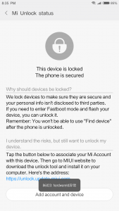

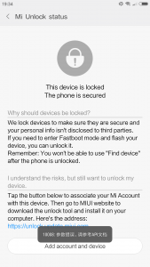

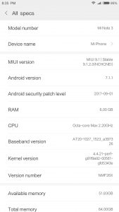

EsO Opublikowano 20 Listopada 2017 Opublikowano 20 Listopada 2017 Witam wszystkich serdecznie! Mam problem z odblokowaniem bootloadera w Xiaomi Mi Note 3 (kupiony bezpośredni w Pekinie na stronie http://www.mi.com/index.html). Telefon przyszedł z romem MIUI 8.5 China Stable, który zaktualizował się po OTA do wersji 9.1.2.0 NCHCNEI (screen w załączniku). Po zalogowaniu się na konto Mi Account, włączeniu w opcjach developerskich "OEM Unlocking" oraz "USB Debugging" próbowałem przypisać konto za pomocą "Mi Unlock status" jednak ciągle pojawia mi się błąd "86023 hardwareId" (screen). Bardzo proszę o porady co można z tym zrobić bo podpowiedzi z forum en.miui.com póki co nie dały rezultatu. Próbowałem również użyć Find Device aby jakoś podpiąć telefon do konta ale bez większego rezultatu (MiUnlock dalej odsyła mnie do opcji Mi Unlock status przy 99%). Dodam, że wcześniej telefon wyrzucał błąd API 10008 ale to udało mi się obejść stosując się do wcześniejszych porad z VPN (PLEX VPN, serwer China - Beijing). Oczywiście zgodę od Xiaomi na odblokowanie bootloadera mam (potwierdzone sms-em od Xiaomi). Czy instalacja najnowszego romu China Developer mogła by pomóc? Jeśli tak, to czy mając China Stable mogę to zrobić przez aplikacje Updater w systemie, sciągając paczkę romu .zip ze strony en.miui.com? Z góry dzięki za pomoc!
Kacper Skrzypek Opublikowano 20 Listopada 2017 Opublikowano 20 Listopada 2017 Może to zadziała? od punktu 9. http://en.miui.com/forum.php?mod=redirect&goto=findpost&ptid=489595&pid=9356481 Jak nie to sflashuj przez updater china dev.

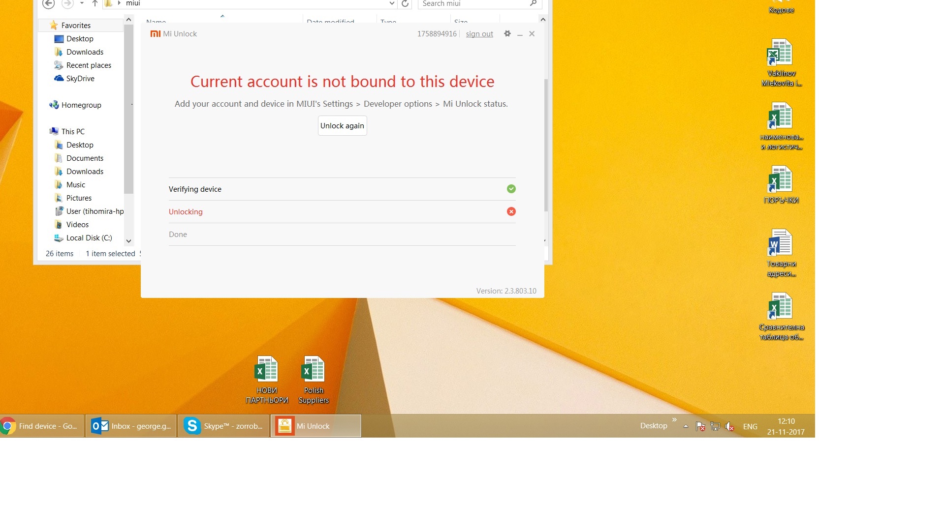

zorobg Opublikowano 21 Listopada 2017 Opublikowano 21 Listopada 2017 Witam, Mam podobny problem jak opysywał kolega kilka postów wyżej. Mam RN3, MIUI Glogal8,0 Stable 8,0,6, (LHOMIDG) Probuję odblokować ale dochodzi do 99% i komunikat: Curent account is not bound to this deviceAdd your account and device in MIUI's Settings - Developer options - Mi unlock status Problem polega na tym , że w menu developera nie mam takiej pozycji jak Mi Unlock Status. Nie migę wejść w Recovery, nie moge zainstalować żaden inny ROM, nie znajduje aktualizacji ... Czy ktoś może mi poóc?

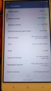

zorobg Opublikowano 21 Listopada 2017 Opublikowano 21 Listopada 2017 Dobre pytanie. Myslę, ze MTK ale .. moze ty się lepiej zorientujesz. Jest zdjecie.
Kacper Skrzypek Opublikowano 21 Listopada 2017 Opublikowano 21 Listopada 2017 (edytowane) Sprawdź dla pewności w minimal adb: fastboot getvar product @zorobg kenzo, ściągnij rom z strony wyżej. Edytowane 21 Listopada 2017 przez Orjon

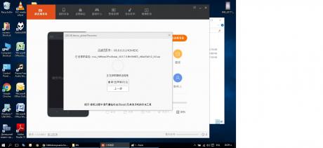

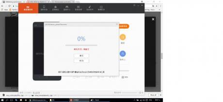

zorobg Opublikowano 21 Listopada 2017 Opublikowano 21 Listopada 2017 Tak, widziałem. Niestety coś nie tak. Wszystko po chinski Program zainstalowany, wybieram plik , ok. 1 min kółko sie kręczy i sie pojawia napis w czerwono. I nic ... telefon sie startuje dopiero jak go odlącze. A tam nic nowego, ten sam ROM
Kacper Skrzypek Opublikowano 21 Listopada 2017 Opublikowano 21 Listopada 2017 Podeślij screen z mipcsuite.

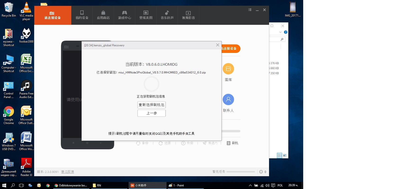

zorobg Opublikowano 21 Listopada 2017 Opublikowano 21 Listopada 2017 No proszę tym razem napis na zielono.... i teraz to:
Kacper Skrzypek Opublikowano 21 Listopada 2017 Opublikowano 21 Listopada 2017 (edytowane) Hm, no dobra. Nie sprawdzałem o co chodzi, zakładam że coś nie idzie. Zatem: ściągnij rom fastboot globala stąd: http://en.miui.com/thread-967307-1-1.html ściągnij MiFlash, wypakuj dwukrotnie 7-zipem rom aż będziesz mieć folder images i parę skryptów uruchom telefon w trybie fastboot i spróbuj wprowadzić go w edl tym sposobem: https://forum.xda-developers.com/redmi-note-3/how-to/guide-reboot-to-edl-mode-fastboot-test-t3398718 jak będzie wprowadzony (czarny ekran) i wykryty przez miflash (port COM) oraz kompa jako Qualcomm HS-USB QDLoader 9008 to wskazujesz ścieżkę do globala i flash. Po wgraniu globala długo power - chyba że sam się odpali. __________________________ Rozwiązaniem okazało się chyba wgranie jakiejś starszej wersji globala przez mipcsuite, @zorobg donosi, że tel działa Edytowane 21 Listopada 2017 przez Orjon

EsO Opublikowano 21 Listopada 2017 Opublikowano 21 Listopada 2017 Dnia 20.11.2017 o 21:15, Orjon napisał: Może to zadziała? od punktu 9. http://en.miui.com/forum.php?mod=redirect&goto=findpost&ptid=489595&pid=9356481 Jak nie to sflashuj przez updater china dev. Póki co metoda z wiadomości powyżej nie pomaga. Na forum en.miui.com sugerowali by po zalogowaniu się na konto na urządzeniu odczekać chwilę przed dodaniem go do Mi Unlock Status ale nie wiadomo czy to pomoże. Nie jestem chyba jedyny z tym problemem dla Mi Note 3, ktoś odblokowywał ostatnio Redmi 5A bez problemu a Note 3 mu wyrzuca ten sam błąd :/ Spróbuję jeszcze z China Developer wgranym przez Updater w telefonie i dam znać czy coś pomogło. 1
