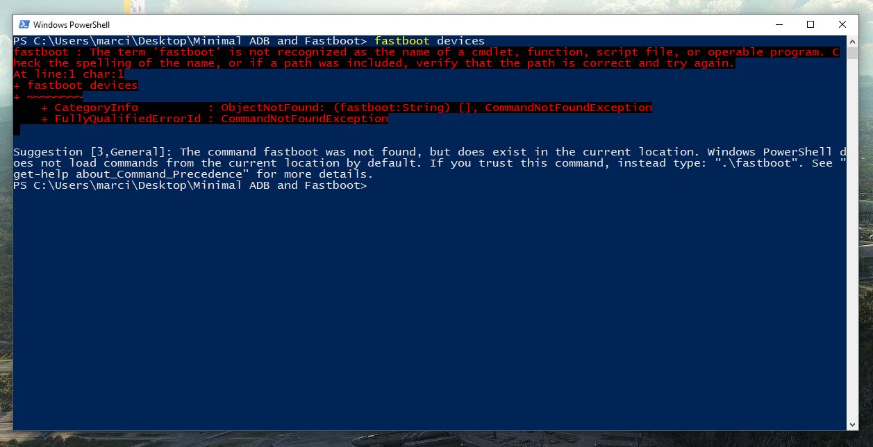

beriam Opublikowano 27 Czerwca 2017 Opublikowano 27 Czerwca 2017 Telefon odblokowałem, twrp przeniosłem do katalogu Minimal ADB and Fastboot. Mam Win10 i zamiast wiersza poleceń, pojawia się okno programu PowerShell i jest problem.

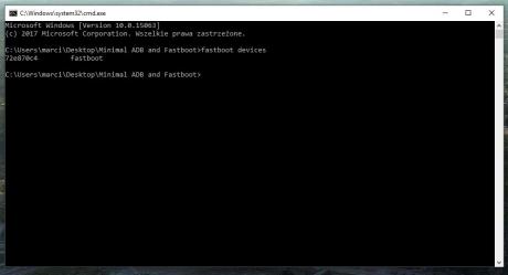

majdan12 Opublikowano 27 Czerwca 2017 Opublikowano 27 Czerwca 2017 @beriam Na drugim zrzucie ekranu masz przecież włączone ADB Minimal wpisz komendy odpowiedzialne za instalacje oraz włączenie TWRP.
mrosi Opublikowano 28 Czerwca 2017 Opublikowano 28 Czerwca 2017 8 godzin temu, beriam napisał: Telefon odblokowałem, twrp przeniosłem do katalogu Minimal ADB and Fastboot. Mam Win10 i zamiast wiersza poleceń, pojawia się okno programu PowerShell i jest problem. Nie PowerShell. W folderze Minimal ADB i Fastboot P-Klik z Shift i z lity wybierz "Otwórz wiersz poleceń tutaj" [EDIT}: przecież drugi zrzut masz OK...
beriam Opublikowano 28 Czerwca 2017 Opublikowano 28 Czerwca 2017 8 godzin temu, majdan12 napisał: @beriam Na drugim zrzucie ekranu masz przecież włączone ADB Minimal wpisz komendy odpowiedzialne za instalacje oraz włączenie TWRP. 2 godziny temu, mrosi napisał: Nie PowerShell. W folderze Minimal ADB i Fastboot P-Klik z Shift i z lity wybierz "Otwórz wiersz poleceń tutaj" [EDIT}: przecież drugi zrzut masz OK... Na drugim zrzucie pokazałem, ze fastoot widzi słuchawkę. Program odpalony, ze skrótu, na pulpicie - tutaj problem szerzej opisany https://forum.dobreprogramy.pl/t/zmiana-powershell-na-cmd-w-menu-kontekstowym/524484 Dla potomnych wystarczy wpisać w linii komend cmd i już wszytko działa poprawnie Rozumiem, ze jak kiedyś SuperSu wskazane ?
