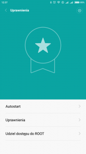

Wszystko przebiegło pomyślnie ale nie wiem jak sprawdzić czy bootloader jest odblokowany.
Gdy wchodzę w uprawnienia mam taki widok

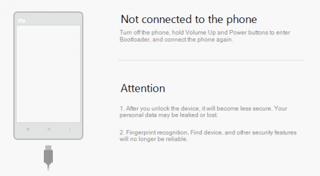

Witam
Czy po odblokowaniu BootLoadera traci się możliwość korzystania  funkcji odblokowania poprze odcisk palca? Dostałem monit z aplikacji jak w załączniku ze niektóre funkcje przestana działać. Zależy mi "fingerprincie"
Czy jakiekolwiek komplikacje sie pojawiają?

Jest napisane, że nie będą wiarygodne, a nie, że nie będą działać. Zresztą to byłby dla firmy strzał w stopę i nikt nie odblokowywałby.
Chodzi o to, że na zablokowanym nikt Ci nie podmieni nic w systemie, a na odblokowanym może. Szanse na to są chyba mniejsze niż wygrana miliona, chyba że masz kochankę, a żona coś podejrzewa i wynajmie informatyka.

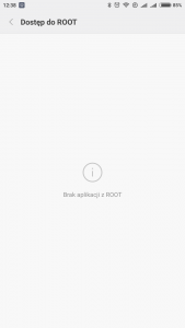

Trochę już zgłupiałem, dlatego proszę o pomoc..
Do mojego RN3 przez SP FlashTool wgrałem soft 6.2.25 od JDStar'a
Wszystko spoko, ale po jakimś czasie od majfrendów dostałem info, że odblokowali mi telefon.
Odpaliłem ichniejszy Unlock Tool, przeprowadziłem proces i wyglądało na to, że wszystko poszło jak trzeba.
Mogę wejść do Panel Sterowania -> Ustawienia -> Udziel dostępu do ROOT, ale tam mam info "Brak aplikacji z ROOT" i nie mogę nic dodać.
Kiedy ponownie odpalam Unlock Tool dostaję info "Couldn't verify device. No need to unlock this device.".
Ściągnąłem jakąś aplikację typu "root checker" ze sklepu i kiedy wyłączę SuperSU pokazuje mi, że nie mam ROOT'a.
I teraz pytanie, wszystko jest jak trzeba, czy coś jest nie tak?
Cześć, przeszedłem podobną drogę co Ty, przy czym:
1. Po odblokowaniu bootloadera, wrzuciłem TWRP recover zgodnie z instrukcją forum xiaomi.eu.
2. Korzystając z TWRP zainstalowałem SuperSU - i to dopiero daje Ci root access do telefonu...
Pzdr.

Męczyłem się pół dnia, zanim nie doczytałem, że odblokowuje się w trybie FASTBOOT czyli trzymamy tylko VOL - jak w przypadku FlashToola!  a nie VOL + + POWER jak napisane jest w apce od Xiaomi.
Inaczej staje na 50%....
