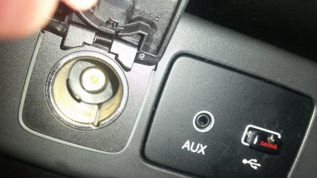

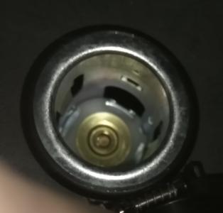

14 godzin temu, Marcinmarcino napisał:
Pewnie chodzi o te blaszki, jak się używa często zapalniczki blaszki pod wpływem wysokiej temperatury potrafią się rozchodzić i nie trzymają, ja u siebie też podginałem bo mimo ze roidmi działało to było dość luźne i zdarzało się że przerwało. Jednak sprawdź sobie jeszcze czy gniazdo w ogóle działa, gniazdo jest podświetlane mimo że bezpiecznik jest przepalony...i wygląda na sprawne, a wystarczy że jakaś moneta wpadnie. Parę razy już mi się zdarzyło.... Sprawdź bezpiecznik w bagażniku po prawej stronie drugi od góry dla pierwszego gniazda i chyba 5 dla gniazda dla pasażerów. A że tak spytam gdzie masz trzecie gniazdo ? bo ja mam tylko dwa. Jaką masz wersję autka bo jak Avant to by się zgadzało.
Pozdrawiam!
Acha fotki nie mogę Ci narazie wysłać , jeżdżę innym autem , może w weekend się uda.
Dziwne tylko jest to, że wszystkie 3 gniazda nie łączą się z roidmi. Powiem Ci, że u mnie w każde które włożę trzyma mocno od razu, nie ma w ogóle luzu. Wszystkie 3 gniazda działają bo ciągle z nich korzystam, kamerka czy telefony podpięte.
Wersję Avant mam:) trzecie gniazdo w bagażniku.
Ok, zaczekam do weekendu na foty bo i ja w weekend dopiero będę mógł sprawdzić czy działa.
3e91bd3cfb972cace9ff457e1d9f8771.jpg przednie gniazdo 4f8109471844b6eb018e3b90f208dad9.jpg i tylne
Wysłane z mojego MI NOTE Pro przy użyciu Tapatalka
Identyczne gniazda mam... dziwne
Ja u siebie odgiąłem te blaszki do środka i teraz pięknie trzyma, nie przerywa zasilania i ogólnie uzytkuje się z przyjemnością.
Wysłane z mojego Redmi 3 przy użyciu Tapatalka
