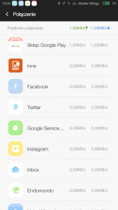

preston2009 Opublikowano 11 Listopada 2015 Opublikowano 11 Listopada 2015 @ZduneX25 Nie wiem co oznacza twój screenshot, ale gdybym miał 1.2MB/s to byłbym zadowolony.
