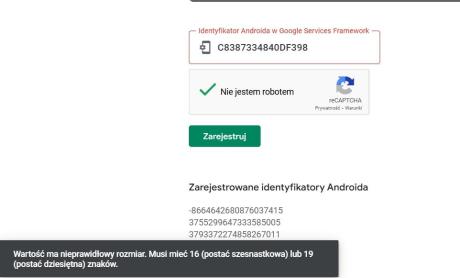

0 kris68 Opublikowano 10 Lutego 2025 Autor Opublikowano 10 Lutego 2025 (edytowane) Netoper na stronie wpisać Android Device ID - jezeli to robie wyskakuje nieprawidłowa wartośc. Widac na zdjeciu nic tam nie ma i co z tym zrobić ?? Edytowane 10 Lutego 2025 przez kris68
0 Netoper Opublikowano 10 Lutego 2025 Opublikowano 10 Lutego 2025 Pod device id masz numer, może zamiast kopiować wpisz ręcznie na stronie.Wysłane z mojego 23049PCD8G przy użyciu Tapatalka 1
0 Master Opublikowano 10 Lutego 2025 Opublikowano 10 Lutego 2025 (edytowane) 1 godzinę temu, Netoper napisał(a): Pod device id masz numer, może zamiast kopiować wpisz ręcznie na stronie. Wysłane z mojego 23049PCD8G przy użyciu Tapatalka no ale problem to nie id urządzenia tylko ten googlowy ... tak jak u mnie na screenie widać ... oba googlowe się nie wyświetlają ... u Krzycha to samo 🙃 Edytowane 10 Lutego 2025 przez Master
0 kris68 Opublikowano 10 Lutego 2025 Autor Opublikowano 10 Lutego 2025 (edytowane) Netoper jak wpisuje ten ktory piszesz wyskakuje, że zly kod. No i co ?? Device ID nic nie daje - jest potrzebny Google Service Framework ( GSF) a tego ani nie wyświetla ani nie kopiuje. Edytowane 10 Lutego 2025 przez kris68

0 Kuchta2022 Opublikowano 11 Lutego 2025 Opublikowano 11 Lutego 2025 (edytowane) Aplikacja wspomniana wyżej obecnie działa prawidłowo z Android 15. Jest w niej inaczej nazwane to ID, ale to też jest GSF, tylko trzeba go skonwertować z formy szesnastkowej do formy dziesiętnej, żeby zadziałało na Google Konwerter Edytowane 11 Czerwca 2025 przez Kuchta2022 Zmieniona zawartość - zmiana informacji
