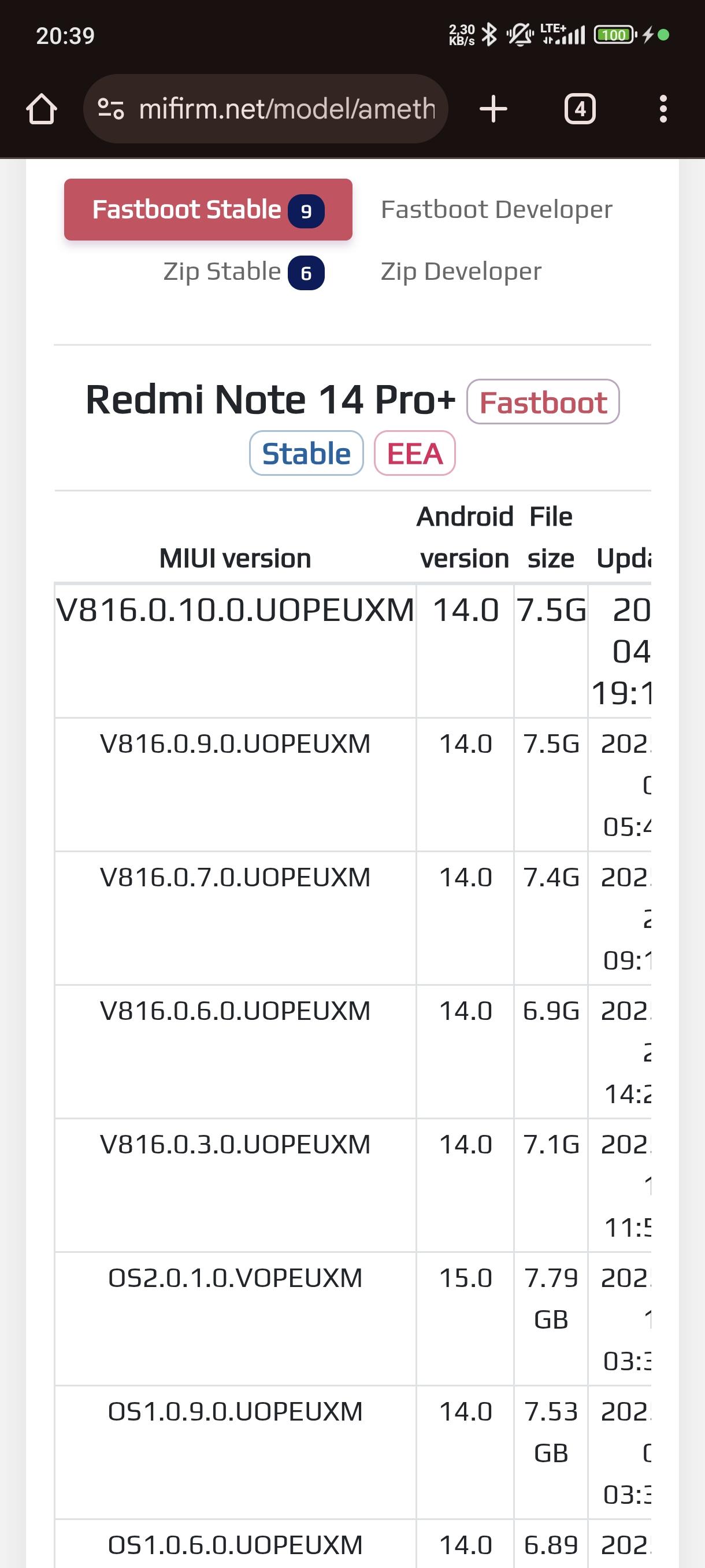

44 minuty temu, lukasknw napisał(a):
czy jak zmienie soft z eea na eu ? bedzie jakiś brick czy moge?
eea i eu to w zasadzie to samo ... jak masz fona z globalnej dystrybucji to możesz spokojnie wrzucić i zablokować bootloader - o ile pamiętam to główna różnica jest w kanałach aktualizacji bo mimo tego że oba to globale to wersja eea jest wrzucana dla krajów unii europejskiej ... czyli po prostu w różnym czasie będą do tego updaty - czy wcześniej czy później czy tak samo to nie mam pojęcia 🙃 i chyba nikt na to pytanie nie odpowie ...

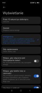

Ostatnie pytanie . chciałem ekran zawsze włączony , zrobiłem opcje programistyczne wyłączyłem optymalizacje systemu ,ale niestety dalej znika jakieś . Jakieś rady ?
Opublikowano (edytowane)
nie wiem czy opcje programistyczne coś tu pomogą ... tzn do AOD są też jakieś apki w sklepie Play - ktoś coś pisał tu kiedyś bo był na ten temat założony wątek ... te optymalizacje systemu to też o ile pamiętam mogą pomóc na problemy z powiadomieniami - ale w romie Xiaomi eu nie pamiętam żeby to w ogóle było nawet do wyboru - choć przyznam że dawno tam nie zaglądałem 🙃 a jak masz w ogóle AOD i znika to możliwe że tak ma być ... bo czasami jest to ograniczane do właśnie jakiegoś czasu - zwykle kilkunastu sekund ... i wtedy właśnie da się to tymi apkami ogarnąć ... poszukaj może tu na forum związanych z tym tematów przez wyszukiwarkę ... bo na pewno całkiem niedawno o tym tu sporo się pisało ...
ps. u mnie na romie Xiaomi eu ustawienia AOD wyglądają jak w załączeniu ... ja mam ustawione na inteligentne tak jak widać ... w sumie nie jest to jakoś mi istotne a zawsze ekran odpoczywa 🙃 no ale ja mam inny model telefonu stąd te ustawienia trybu AOD mogą być różne dla różnych modeli ... nie wiem jak to wygląda to może pan Kacper jakieś info by wrzucił w temacie 🙃

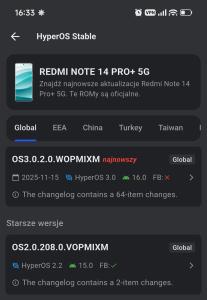

Mam plusa i na razie go testuje na globalu, niewiele mogę powiedzieć Jutro będę miał eu i będę już się logował i instalował swój niezbędny soft. Jak na razie działa okej, aparat, bateria, ładowanie, szybkość nie sprawia problemów. Tylko że  nie jestem zbyt wymagający.
Na razie nigdzie nie widzę twrp więc będe instalował eu przez fastboot.
Takie pytanko przy okazji bo już zapomniałem jak to jest. Jeśli zainstaluje przez fastboot to później mogę dograć twrp bez utraty danych?
