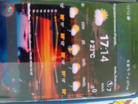

MaaGool Posted May 29 Share Posted May 29 Witam, Po instalacji tego systemu nie działają żadne widżety . To zaznaczy zainstalowałem pogodynkę, która poza pogodą ma jeszcze w sobie zegar ale niestety nie potrafię jej znaleźć w widżetach.. Na mi14 wyglądało jak na załączonym zdjęciu . Co zrobić by widżety były widoczne . Link to comment Share on other sites More sharing options...
Master Posted May 29 Share Posted May 29 tak na szybkiego to można wyczyścić dane i cache launchera ... nie wiem czy pomoże ale i nie zaszkodzi sprawdzić 🙃 Link to comment Share on other sites More sharing options...
Kacper Skrzypek Posted May 29 Author Share Posted May 29 Godzinę temu, MaaGool napisał(a): Witam, Po instalacji tego systemu nie działają żadne widżety . To zaznaczy zainstalowałem pogodynkę, która poza pogodą ma jeszcze w sobie zegar ale niestety nie potrafię jej znaleźć w widżetach.. Na mi14 wyglądało jak na załączonym zdjęciu . Co zrobić by widżety były widoczne . Domyślnie są widoczne widżety, które są w Asystencie MIUI. Aby zobaczyć wszystkie pozostałe, musisz wejść w Aplikacje wspierające widżety > na dole w Widżety Androida. Link to comment Share on other sites More sharing options...
MaaGool Posted May 30 Share Posted May 30 19 godzin temu, Kacper Skrzypek napisał(a): Domyślnie są widoczne widżety, które są w Asystencie MIUI. Aby zobaczyć wszystkie pozostałe, musisz wejść w Aplikacje wspierające widżety > na dole w Widżety Androida. Niestety kolego tam ich nie ma ona porostu nie są widoczne . Apka z pogodą się zainstalowała ale widżety już nie. Ktoś ma jakiś pomysł nie sądze ze jest to odosobniony przypadek . Link to comment Share on other sites More sharing options...
