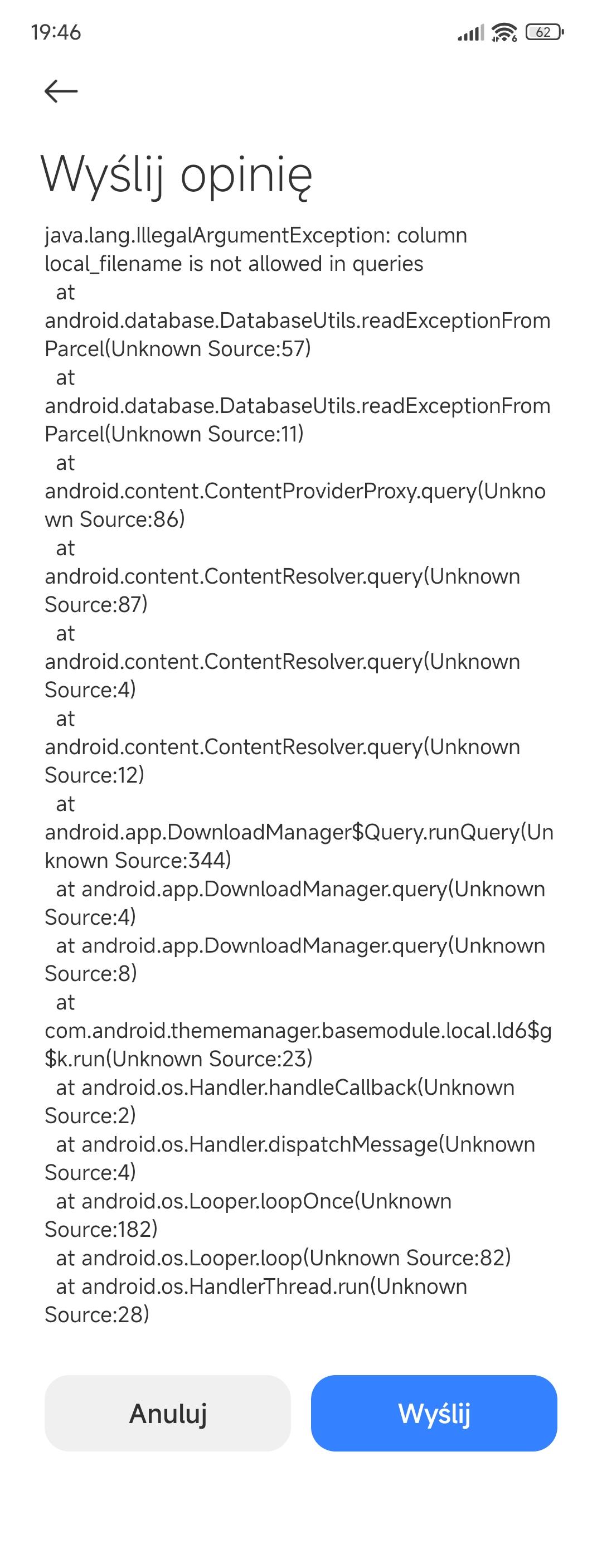

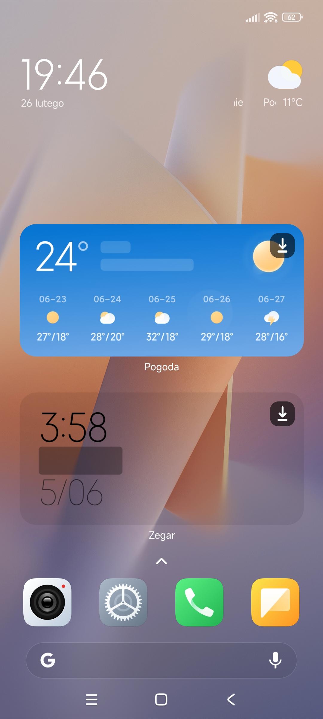

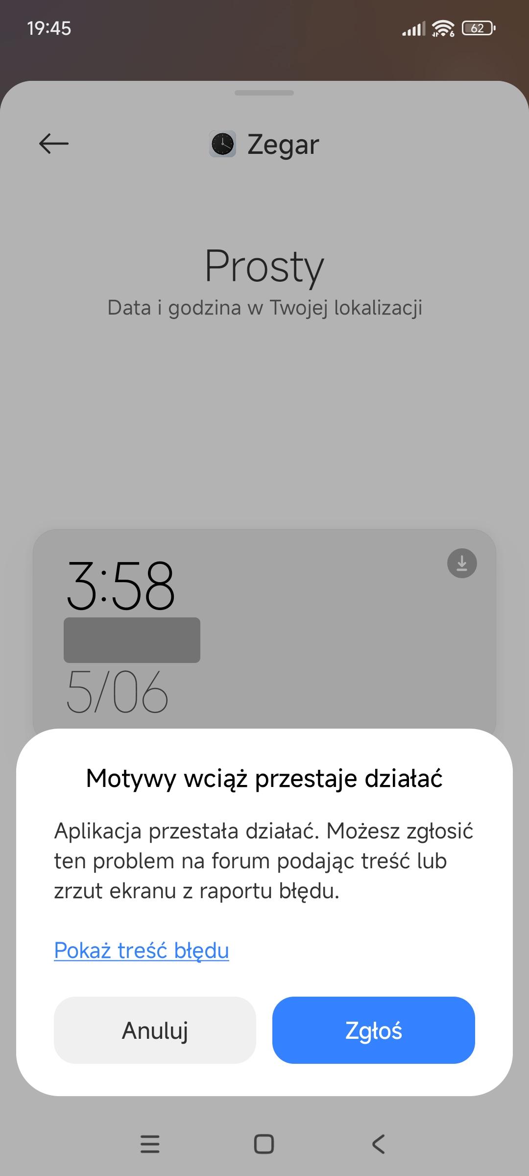

Gość Opublikowano 26 Lutego 2024 Opublikowano 26 Lutego 2024 W tej wersji HYPEROS: OS1.0.3.0.TLDCNXM występuje problem z widżetami na pulpicie, po dodaniu zegara innego niż ten domyślny z pogodą lub po dodaniu widżetu pogody przy widżecie pojawia się symbol pobierania i widżet wisi oraz wyskakuje błąd aplikacji motywy.
Kacper Skrzypek Opublikowano 26 Lutego 2024 Autor Opublikowano 26 Lutego 2024 12 minut temu, d_k napisał(a): W tej wersji HYPEROS: OS1.0.3.0.TLDCNXM występuje problem z widżetami na pulpicie, po dodaniu zegara innego niż ten domyślny z pogodą lub po dodaniu widżetu pogody przy widżecie pojawia się symbol pobierania i widżet wisi oraz wyskakuje błąd aplikacji motywy. Będzie reupload dzisiaj lub jutro.
Gość Opublikowano 26 Lutego 2024 Opublikowano 26 Lutego 2024 2 godziny temu, Kacper Skrzypek napisał(a): Będzie reupload dzisiaj lub jutro. w/w błędy naprawione śmiga

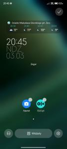

krainawilka Opublikowano 27 Lutego 2024 Opublikowano 27 Lutego 2024 (edytowane) Z ustawień zniknęły ustawienia Android Auto (w miui jeszcze były). Aplikacji też nie da się wyszukać, jej ślad istnienia zaznaczony jedynie w google play. Kolego d_k - skąd wziąłeś te widgety? Jest też jakiś problem z uprawnieniami, przynajmniej raz dziennie muszę je na nowo nadać aplikacji business calendar, bo "zapomina". Edytowane 27 Lutego 2024 przez krainawilka

Gość Opublikowano 1 Marca 2024 Opublikowano 1 Marca 2024 W dniu 27.02.2024 o 22:41, krainawilka napisał(a): Z ustawień zniknęły ustawienia Android Auto (w miui jeszcze były). Aplikacji też nie da się wyszukać, jej ślad istnienia zaznaczony jedynie w google play. Kolego d_k - skąd wziąłeś te widgety? Jest też jakiś problem z uprawnieniami, przynajmniej raz dziennie muszę je na nowo nadać aplikacji business calendar, bo "zapomina". Widgety które widać na zrzutach to standardowe widgety Xiaomi W dniu 24.02.2024 o 20:01, Kacper Skrzypek napisał(a): Wątek poświęcony najświeższej dostępnej aktualizacji wersji stabilnej HyperOS 1.0.3.0.TLDCNXM od Xiaomi.eu dla telefonu Xiaomi 12X (nazwa kodowa: psyche). Link do pobierania ROMu: https://sourceforge.net/projects/xiaomi-eu-multilang-miui-roms/files/xiaomi.eu/HyperOS-STABLE-RELEASES/HyperOS1.0/xiaomi.eu_multi_PSYCHE_OS1.0.3.0.TLDCNXM_os1-13.zip/download ROM można wgrać zarówno przez fastboot, jak i recovery - instrukcja tutaj: https://miuipolska.pl/jak-zainstalowac-xiaomi-eu-miui-polska/ Proszę o merytoryczną dyskusję, związaną ściśle z tematem wątku. W OS1.0.3.0.TLDCNXM/Stabilna znów pojawił się problem z portfelem google

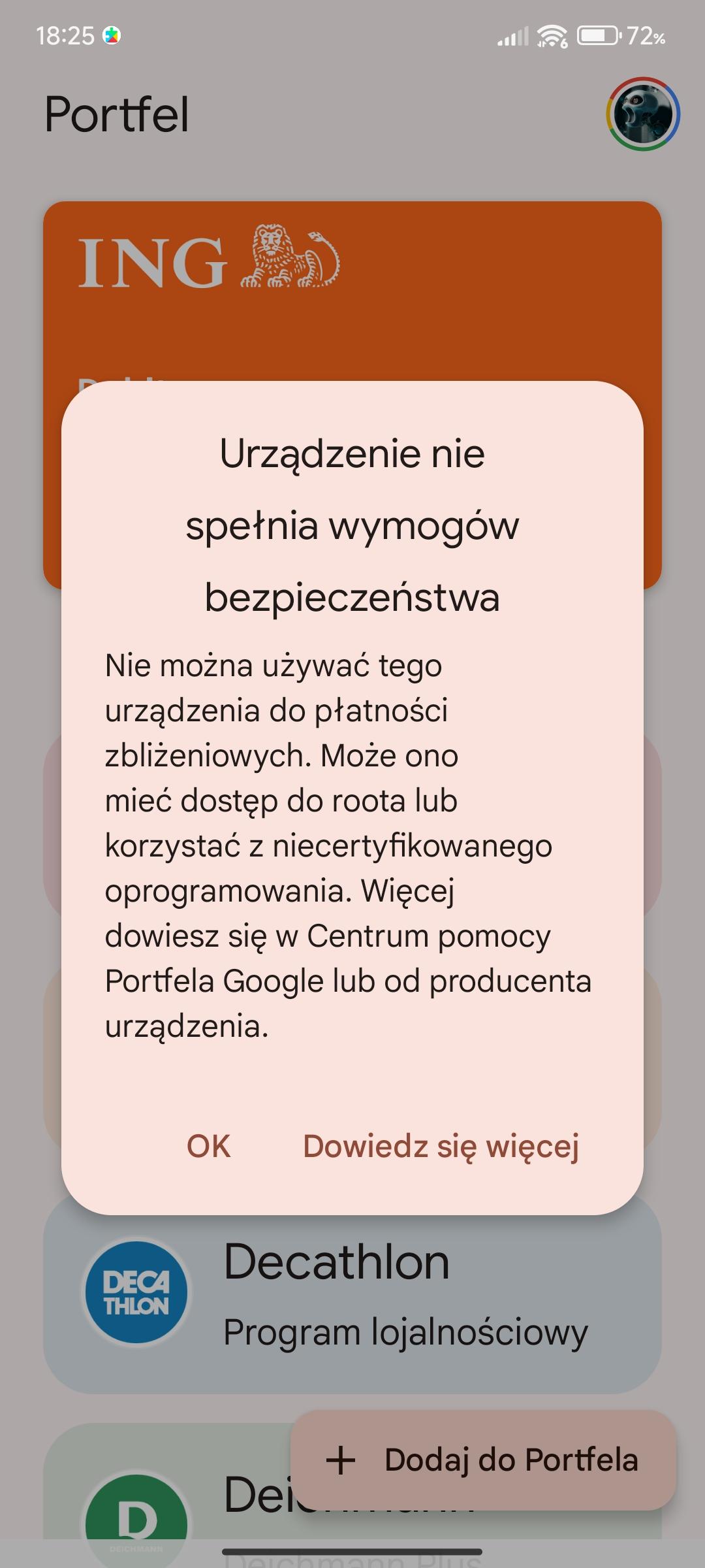

abc00 Opublikowano 1 Marca 2024 Opublikowano 1 Marca 2024 (edytowane) Też rano zauważyłem przy terminalu, wgrałem fix z 29.02 i czekam aż się odświeży, w sklepie Play integralność wróciła i są dwa statusy ok, a w portfelu na razie bez zmian. Linki do fixa dla stable tu: https://miuipolska.pl/naprawa-portfela-google-na-xiaomi-eu/ Edytowane 1 Marca 2024 przez abc00
Master Opublikowano 1 Marca 2024 Opublikowano 1 Marca 2024 ja fixa wrzuciłem wczoraj i cały czas mam że warunki są spełnione ... zobaczymy jak długo 🙃
Gość Opublikowano 1 Marca 2024 Opublikowano 1 Marca 2024 1 godzinę temu, abc00 napisał(a): Też rano zauważyłem przy terminalu, wgrałem fix z 29.02 i czekam aż się odświeży, w sklepie Play integralność wróciła i są dwa statusy ok, a w portfelu na razie bez zmian. Linki do fixa dla stable tu: https://miuipolska.pl/naprawa-portfela-google-na-xiaomi-eu/ w MIUI14 fix pojawiał sie w aktualizacji, w w HyperOS się nie pojawia, ale zainstalowałem ręcznie, działa.

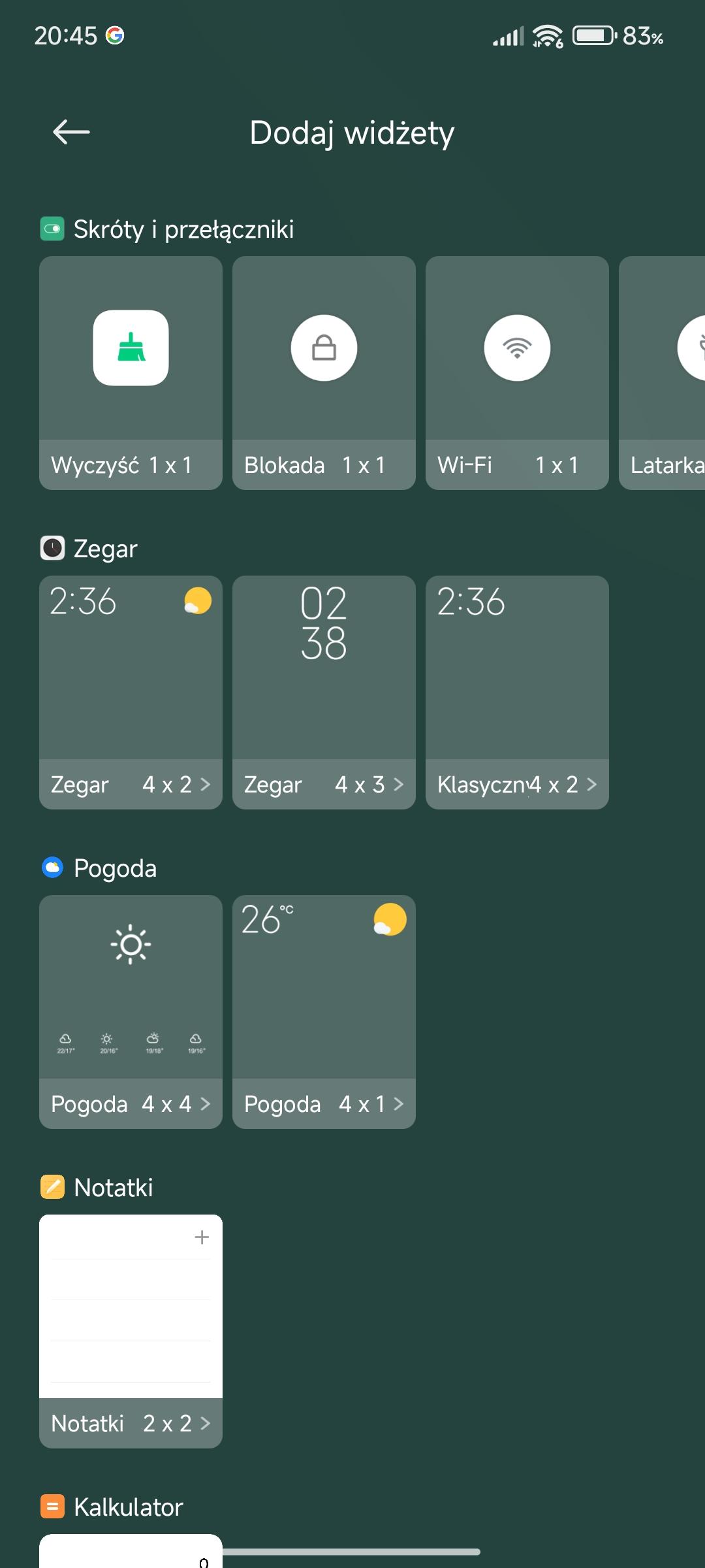

krainawilka Opublikowano 3 Marca 2024 Opublikowano 3 Marca 2024 W dniu 1.03.2024 o 18:29, d_k napisał(a): Widgety które widać na zrzutach to standardowe widgety Xiaomi Pytam, bo u mnie tych widgetów nie ma...

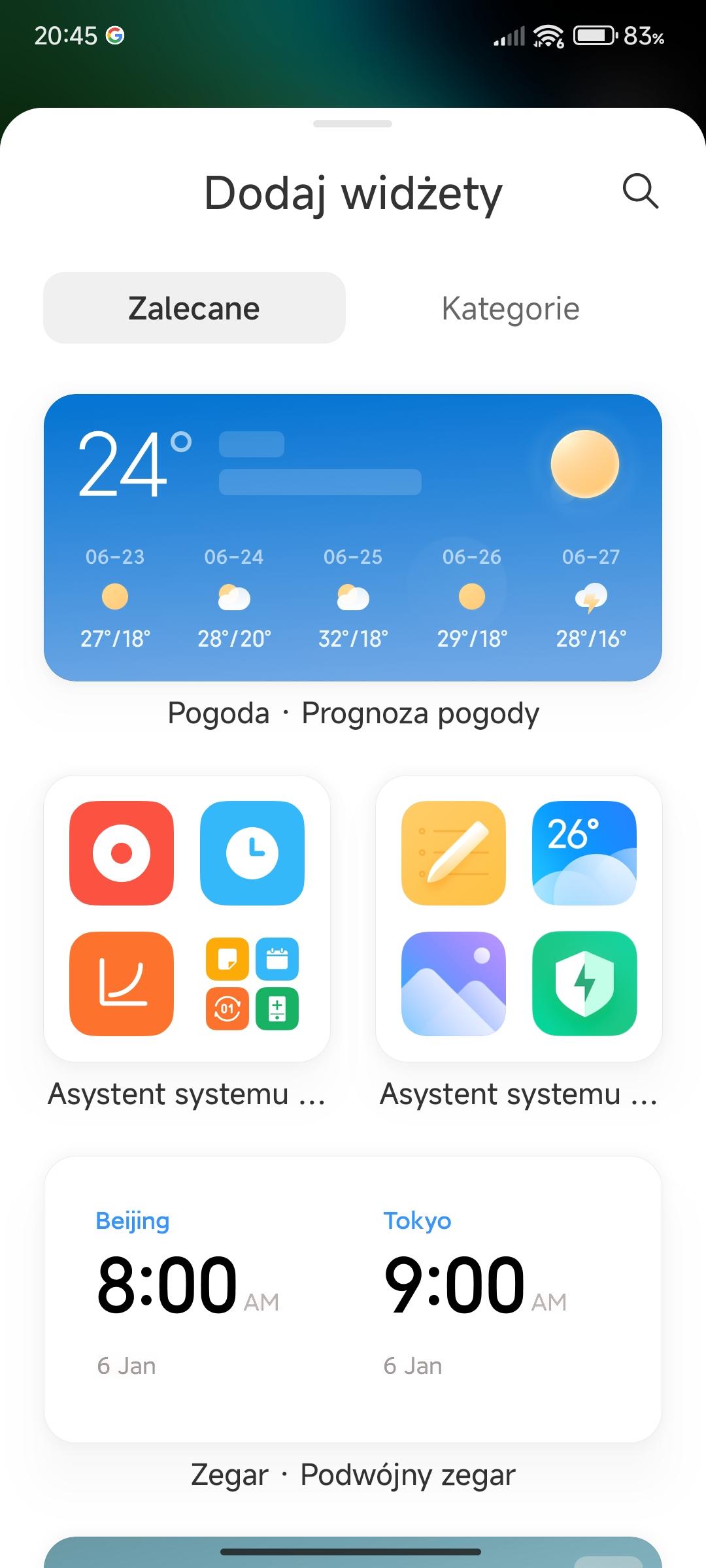

Gość Opublikowano 3 Marca 2024 Opublikowano 3 Marca 2024 3 godziny temu, abc00 napisał(a): https://sourceforge.net/projects/xiaomi-eu-multilang-miui-roms/files/xiaomi.eu/Xiaomi.eu-app/ to apk ręcznie umiem znaleźć, pisałem wyżej że w MIUI propozucja instalacji pliku apk pojawiała się po wejściu do aplikacji aktualizacje... 40 minut temu, krainawilka napisał(a): Pytam, bo u mnie tych widgetów nie ma... przytrzymujesz ekran i pojawiają się na dole opcje tapeta widgety ustawienia, po kliknięci w widgety, u mnie pierwszą opcją są widgety od Xiaomi duże kolorowe kafelki, potem na dole są aplikacje wspierające, klik na wszystko i ponownie na dole są widgety androida...
krainawilka Opublikowano 4 Marca 2024 Opublikowano 4 Marca 2024 (edytowane) 13 godzin temu, d_k napisał(a): przytrzymujesz ekran i pojawiają się na dole opcje tapeta widgety ustawienia, po kliknięci w widgety, u mnie pierwszą opcją są widgety od Xiaomi duże kolorowe kafelki, potem na dole są aplikacje wspierające, klik na wszystko i ponownie na dole są widgety androida... U mnie tego nie ma, są tylko te widgety widoczne na zrzucie który wysłałem. Panie Kacprze, co może być przyczyną tego złego stanu rzeczy? Dodatkowo nadal nie mam ustawień Android Auto - to błąd, czy tak ma być? teraz zauważyłem również problem z smsami, od wtorku, czyli momentu instalacji, nie dochodzą do mnie żadne smsy ani na jedną (orange), ani drugą (plus) kartę. Edytowane 4 Marca 2024 przez krainawilka
Kacper Skrzypek Opublikowano 4 Marca 2024 Autor Opublikowano 4 Marca 2024 1 godzinę temu, krainawilka napisał(a): Panie Kacprze, co może być przyczyną tego złego stanu rzeczy? Jeśli masz ustawione Google Discover jako panel asystenta z lewej strony pulpitu, to tak będzie.
krainawilka Opublikowano 4 Marca 2024 Opublikowano 4 Marca 2024 6 minut temu, Kacper Skrzypek napisał(a): Jeśli masz ustawione Google Discover jako panel asystenta z lewej strony pulpitu, to tak będzie. Świetnie, działa! A z smsami ktoś zgłaszał? Wiemy coś o tym?
