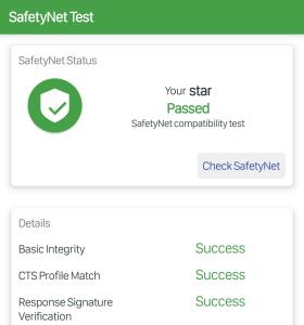

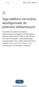

bzul85 Posted November 12, 2023 Share Posted November 12, 2023 Witam, robiłem instalację systemu od zera. Wszystko się wydaje ok z wyjątkiem płatności zbliżeniowych Google pay. Czy ktoś miał podobną sytuację? Trzeba coś doinstalować? Ostatni firmware jakie miałem był na miui 12 i wszystko śmigało do czwartku i nagle przestało. Zrobiłem reset data i instalacja systemu od zera. safety net pokazuje wszystko na zielono. Jakieś pomysly? Link to comment Share on other sites More sharing options...
Kacper Skrzypek Posted November 12, 2023 Author Share Posted November 12, 2023 Ściągnij ROM jeszcze raz, był rebuild w piątek/sobotę. 1 Link to comment Share on other sites More sharing options...
bzul85 Posted November 12, 2023 Share Posted November 12, 2023 (edited) ok, sciagam to co jest w linku na gorze. dam znac czy pomoglo. teraz dodatkowo trzeba wrzucac magiska czy to zbedne ? ps. zauważyłem ze aplikacje z google przyjmują odcień tapety blokady ekranu. da rade to wyłączyć ? edit. aktualizacja do najnowszego build pomogla teraz tylko czy da sie cos zrobic z tymi kolorami w apkach googla ? bede wdzieczny za pomoc. Edited November 12, 2023 by bzul85 Link to comment Share on other sites More sharing options...
Master Posted November 12, 2023 Share Posted November 12, 2023 47 minut temu, bzul85 napisał(a): ok, sciagam to co jest w linku na gorze. dam znac czy pomoglo. teraz dodatkowo trzeba wrzucac magiska czy to zbedne ? ps. zauważyłem ze aplikacje z google przyjmują odcień tapety blokady ekranu. da rade to wyłączyć ? edit. aktualizacja do najnowszego build pomogla teraz tylko czy da sie cos zrobic z tymi kolorami w apkach googla ? bede wdzieczny za pomoc. z tym odcieniem to nie bardzo idzie co zrobić ... to zachowanie systemowe - jedyne co możesz kombinować. to zmieniać tapety i jakoś sobie to dopasować metodą prób i błędów 🙃 1 Link to comment Share on other sites More sharing options...

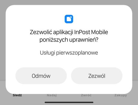

bzul85 Posted November 13, 2023 Share Posted November 13, 2023 Mam pytanie o uprawnienia. Czy możecie mi powiedzieć na czym polegają te pozwolenia? we wcześniejszej wersji tego nie miałem lub nazywało się inaczej. Link to comment Share on other sites More sharing options...
Master Posted November 13, 2023 Share Posted November 13, 2023 (edited) 59 minut temu, bzul85 napisał(a): Mam pytanie o uprawnienia. Czy możecie mi powiedzieć na czym polegają te pozwolenia? we wcześniejszej wersji tego nie miałem lub nazywało się inaczej. tu troszku infa jest o tym ... https://fikiri.net/ile-rodzajow-aktywnosci-wystepuje-w-androidzie/ w sumie niedużo ale zawsze 🙃 mi się wydaje że chodzi tu o to że system zarządzania pamięcią nie ubija po jakimś czasie tych aplikacji pracujących cały czas w tle ... stąd nazwa pierwszoplanowa ... czyli to trzeba dawać dla apek z których dostajemy powiadomienia ... no i właśnie blokuje ich potencjalne wywalenie z ramu ... wywalić można też pewnie optymalizując system np w panelu zarządzania ... bo wtedy też zwalnia się dużo ramu ... a tych pierwszoplanowych pewnie się ten optymalizator nie chyci 🙃 Edited November 13, 2023 by Master 1 Link to comment Share on other sites More sharing options...

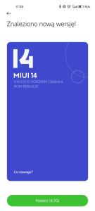

Jimmy Posted November 23, 2023 Share Posted November 23, 2023 Ostatnia modyfikacja pliku xiaomi.eu_multi_MI11Pro_MI11Ultra_V14.0.11.0.TKACNXM_v14-13.zip Datowana na 19 listopada... Cos dodano? Zmieniono? Zabezpieczenia są z października? Nadal jadę na ostatnim DEV więc nie wiem czy sens wrzucać... Nie chcę robić czyszczenia telefonu. Link to comment Share on other sites More sharing options...

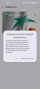

misiek18186 Posted November 27, 2023 Share Posted November 27, 2023 Zrobiłem wczoraj aktualizacje to tej wersji z 14.0.9.0. i wysyskuje mi taki o to problem z płatnościami NFC. Link to comment Share on other sites More sharing options...
misiek18186 Posted December 5, 2023 Share Posted December 5, 2023 Robiłem tydzień temu aktualizuje do tej wersji i znowu się pojawiło coś takiego. Czy warto to robić? Coś się zmieniło jeśli to ta sama wersja? Link to comment Share on other sites More sharing options...
Netoper Posted December 5, 2023 Share Posted December 5, 2023 To jest rebuild z aktualnymi poprawkami na płatności Wysłane z mojego PocoX3 NFC przy użyciu Tapatalka Link to comment Share on other sites More sharing options...
misiek18186 Posted December 5, 2023 Share Posted December 5, 2023 56 minut temu, Netoper napisał(a): To jest rebuild z aktualnymi poprawkami na płatności Wysłane z mojego PocoX3 NFC przy użyciu Tapatalka Czyli co działa NFC przez portfel Google czy jak? Link to comment Share on other sites More sharing options...
abc00 Posted December 5, 2023 Share Posted December 5, 2023 @misiek18186 wszystko masz tu: https://miuipolska.pl/naprawa-portfela-google-na-xiaomi-eu/ 1 Link to comment Share on other sites More sharing options...
