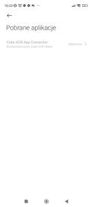

FromWP Posted November 16, 2023 Share Posted November 16, 2023 46 minut temu, akej napisał(a): nie nagrywał osoby dzwoniącej Prawdopodobnie czegoś nie ustawiłeś. Najważniejsze jest włączenie Cube acr app connector. To powinno być w Ustawienia, Dodatkowe ustawienia, Ułatwienia dostępu, Pobrane aplikacje. Link to comment Share on other sites More sharing options...

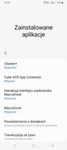

akej Posted November 16, 2023 Share Posted November 16, 2023 (edited) Na samsungu ustawienia/dostępność/zainstalowane aplikacje/ - mam tutaj cube acr app connector i mam włączone. Natomiast nie mogę znaleźć na coś takiego "Zezwalaj na ograniczone ustawienia" jak jest w opisie instalacji, może to coś blokuje ? Edited November 16, 2023 by akej Link to comment Share on other sites More sharing options...
FromWP Posted November 16, 2023 Share Posted November 16, 2023 Godzinę temu, akej napisał(a): Nie mogę znaleźć na coś takiego "Zezwalaj na ograniczone ustawienia" To powinno być w ustawieniach Cube app helper i (lub) Cube Acr. U mnie na Xiaomi 11Lite5Gne działa. Link to comment Share on other sites More sharing options...
akej Posted November 16, 2023 Share Posted November 16, 2023 Na Samsungu nie działa, albo coś nie mogę ustawić. Link to comment Share on other sites More sharing options...
