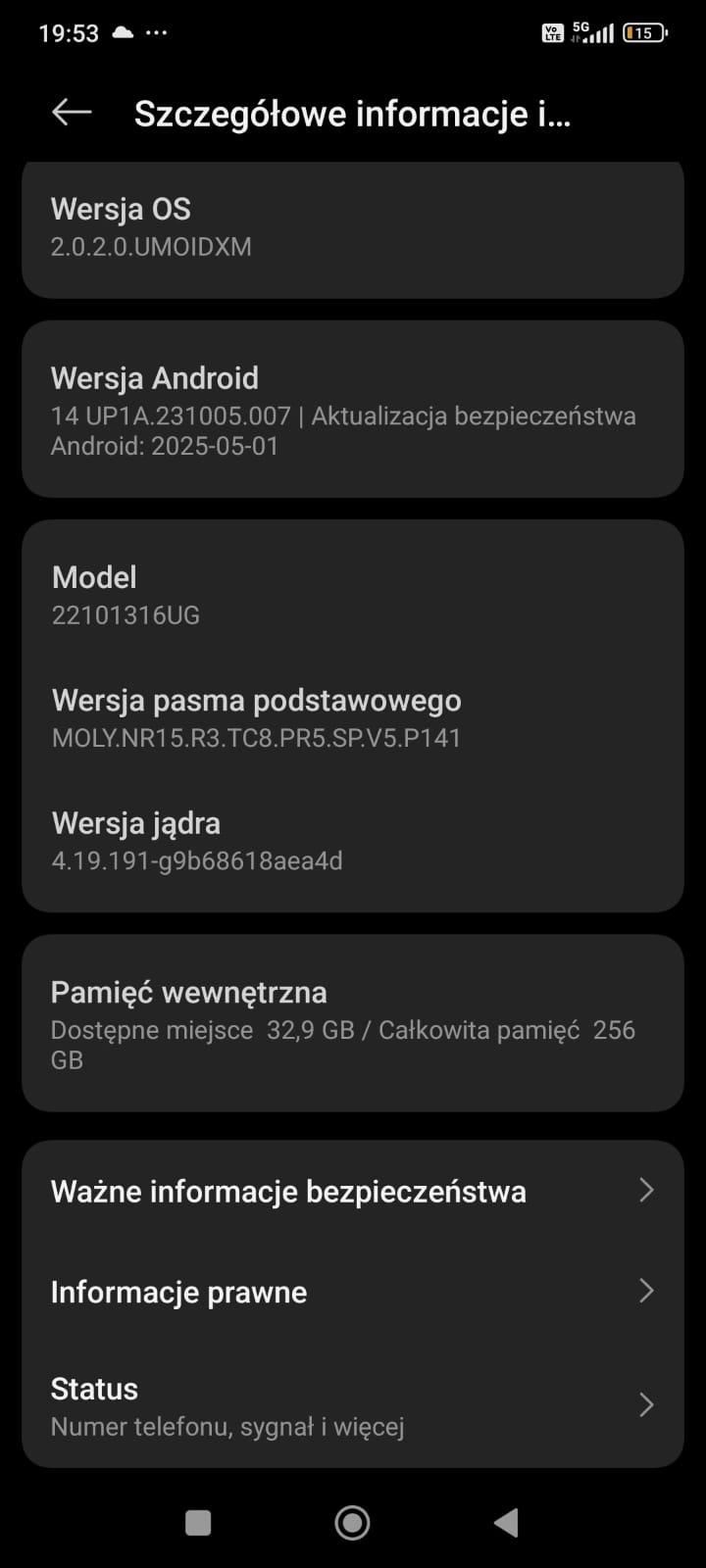

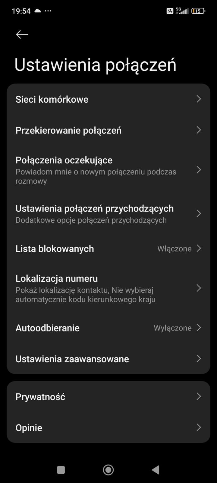

budyn Opublikowano 1 Czerwca 2025 Opublikowano 1 Czerwca 2025 Nagrywanie rozmów mi zniknęło. Mam 2.0.2.0UMOIDXM I nie wiem czemu nagrywanie jakiś czas temu zniknęło nawet z opcji. Coś przeoczyłem? Jakiś dialer mam zainstalować? Ktos jest w stanie pomóc?
Kacper Skrzypek Opublikowano 1 Czerwca 2025 Autor Opublikowano 1 Czerwca 2025 Zmień region na jakiś inny niż środkowoeuropejski (np. Szwajcaria).

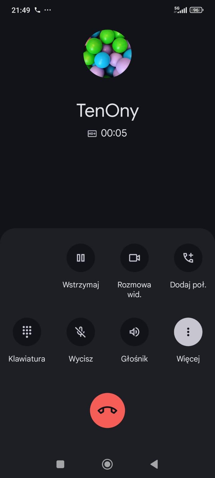

budyn Opublikowano 1 Czerwca 2025 Opublikowano 1 Czerwca 2025 Godzinę temu, Kacper Skrzypek napisał(a): Zmień region na jakiś inny niż środkowoeuropejski (np. Szwajcaria). Miałeś częściowo rację! Po zmianie na Indonezja, faktycznie pojawiła się opcja nagrywania w ustawieniach. Ale po rozpoczęciu jakiejkolwiek rozmowy, nagrywanie się nie rozpoczyna. Nie widać go nawet w oknie dialogowym.
Kacper Skrzypek Opublikowano 1 Czerwca 2025 Autor Opublikowano 1 Czerwca 2025 A to trzeba było mówić, że masz dialer od Google'a... Nagrywanie działa tylko w dialerze od Xiaomi.
