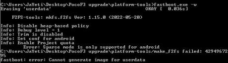

szkwiat Posted December 25, 2022 Share Posted December 25, 2022 robię od nowa. zrobiłem set activ a i poszło ale jak wpisałem fastboot -w to wywaliło takie coś. przejmować się tym czy jechać dalej? Link to comment Share on other sites More sharing options...
szkwiat Posted December 25, 2022 Share Posted December 25, 2022 (edited) ok. poszło. wyczyściłem i startuje. biorę się za ustawienia i instalowanie moich cudów. wielkie dzięki za super szybkiego helpa. (zrobiłeś mi wieczór) pzdr Edited December 25, 2022 by szkwiat Link to comment Share on other sites More sharing options...
