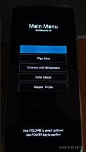

fido70 Posted August 15, 2022 Share Posted August 15, 2022 (edited) Witam, dziś próbowałem aktualizować z 13.0.4 na 13.0.6. Niezależnie czy poprzez OTA, czy ręcznie wrzucając paczkę .zip, po odpaleniu procesu mam taki ekran... Jakaś podpowiedź? Z góry dzięki. PS Zauważyłem że pierwotnie robiłem poprzez fastboot, teraz ROM wygląda na wymagający TWRP... Edited August 15, 2022 by fido70 Link to comment Share on other sites More sharing options...
Kacper Skrzypek Posted August 15, 2022 Share Posted August 15, 2022 https://miuipolska.pl/jak-przejsc-z-rom-u-xiaomi-eu-fastboot-na-xiaomi-eu-recovery/ Link to comment Share on other sites More sharing options...
fido70 Posted August 18, 2022 Share Posted August 18, 2022 @up - dzięki. Tak myślałem. Czy instalacja TWRP = factory reset? Link to comment Share on other sites More sharing options...
biglou Posted August 18, 2022 Share Posted August 18, 2022 Nie. Link to comment Share on other sites More sharing options...
Kacper Skrzypek Posted August 18, 2022 Share Posted August 18, 2022 Nie, gdyby był konieczny reset, to byłaby informacja. Link to comment Share on other sites More sharing options...
