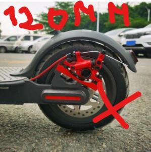

Slawulo Posted November 6, 2021 Posted November 6, 2021 Cześć, zmieniłem tarcze na 135 mm ale nie pasuje mi teraz hamulec, jaki powinien być adapter? Kupię go w np Decathlonie? Nie chce mi się znowu przykręcać starej tarczy.
Tidnes Posted November 6, 2021 Posted November 6, 2021 @Slawulo Odwiedź raczej jakiś market budowlany co by nabyć podkładki i ewentualnie dłuższe śruby. A może kupiłeś zestaw ? Poszukaj to co Ci zostało, na teraz było by jak znalazł.
Slawulo Posted November 6, 2021 Author Posted November 6, 2021 Dziękuję za odpowiedź, czyli tylko dłuższe śruby i dystanse, ok.

Battery_Saver Posted November 7, 2021 Posted November 7, 2021 @Tidnes ma rację. Na obecną chwilę, takie są przepisy i zmiana hamulca, zacisku, tarczy czy całego układu hamulcowego może być wykonana samodzielnie. Warunkiem jest tylko sprawne działanie takiego układu. Idąc tym samym tokiem rozumowania, również w rowerze wymiana czegokolwiek z układu hamulcowego na inne niż producent przewidział jest lekko mówiąc - wieś tuningiem? Czyli masz w rowerze hamulce tarczowe 160, chcesz wymienić na większą tarczę. Co robisz? No kupujesz odpowiedni adapter i większą tarczę, montujesz i tyle. Tak samo z hulajnogą. Są adaptery pod tarczę 135mm, sam takiego używam, od amalibay. Nie trzeba nic sztukować, i kombinować. Kupujesz adapter, tarczę, montujesz i tyle.
Rower górski Posted November 7, 2021 Posted November 7, 2021 3 godziny temu, Tidnes napisał: Napisz proszę, co powinien wykonać Twoim zdaniem Slawulo aby wykonać wymianę tarczy na większa ? Założyć oryginalną, czyli taką jaka została zaprojektowana do konkretnego modelu, która będzie zwyczajnie pasować do całej reszty bez kombinacji. Układ hamulcowy to nie zabawa, ma zapewnić bezpieczeństwo użytkowanikom hulajnogi i innym uczestnikom ruchu. Osobiście nie chcę spotykać na swojej drodze wieśtuningowców, przerabiających hamulce, czy o zgrozo zdejmujących ograniczenia prędkości!!! Napiszcie proszę po co zakładać większą tarczę? Bo skuteczności hamowania tym się nie poprawi. 16 minut temu, Battery_Saver napisał: Warunkiem jest tylko sprawne działanie takiego układu. No w tym przypadku warunek ten nie jest spełniony. Spójrz proszę na zdjęcia na górze, zacisk jest nie zamontowany i pada pytanie jak to zrobić. Więc odpowiedz sobie sam na pytanie, czy każdy może sobie samodzielnie montować takie rzeczy? 22 minuty temu, Battery_Saver napisał: Warunkiem jest tylko sprawne działanie takiego układu. No w tym przypadku warunek ten nie jest spełniony. Spójrz proszę na zdjęcia na górze, zacisk jest nie zamontowany i pada pytanie jak to zrobić. Więc odpowiedz sobie sam na pytanie, czy każdy może sobie samodzielnie montować takie rzeczy? Tidnes dziękuję za cytat c ustawy, ale ją znam, nie ma też związku z moimi poglądami w tym temacie, ani też z moją wypowiedzią.

Battery_Saver Posted November 9, 2021 Posted November 9, 2021 Trzeba sobie powiedzieć: Fabryczny zacisk jest z niskiej półki, ruchomy jest tylko jeden klocek. Działać to działa, ale może być o niebo lepiej. Wymiana na te popularne HB-100 jest świetnym posunięciem, ponieważ nie dość, że ruchome mamy oba klocki - tak jak powinno być, to jeszcze układ jest hybrydowy, czyli będzie pracował i lżej i dokładniej. Jest to powiedziałbym wymagana modyfikacja, gdy mamy zwiększoną moc/prędkość w pojeździe. Koszt jest relatywnie niski, bo sam zacisk z porządnym adapterem można kupić w okolicach 100-120zł. Sam wykonuję takie wymiany czy to dla siebie czy to dla klientów i jeszcze nikt nie przyszedł i powiedział: Panie, weź mnie to wymień z powrotem, bo to gówno a wręcz przeciwnie. Oczywiście, bardzo ważna kwestia to adapter. Tarcza, tak na prawdę im większa tym lepsza. Sam używam 135mm i nie mogę nic złego powiedzieć. No poza tym, że jak zamawiasz z słabego źródła, to może być pokrzywiona. Również nie jestem zwolennikiem montowania czegokolwiek na sztukę a zwłaszcza hamulca, gdzie to najważniejszy element odpowiedzialny za nasze bezpieczeństwo. Na podkładkach, to przy nagłym zaciśnięciu klamki może się po prostu przesunąć zacisk i w najlepszym wypadku uszkodzić się i/lub tarczę. Zawsze lepiej zainwestować w części, które będą do siebie pasować, lub jeśli wykonuje się adapter na własną rękę - przyłożyć się do tego. Adaptery z drukarki to słaby pomysł. Zbyt duże naprężenia występują oraz, czego nikt nie bierze pod uwagę - może występować spora temperatura przy dłuższym hamowaniu, co spowodować może odkształcenie adaptera a w rezultacie, chyba nie musze pisać... Sami zobaczcie i oceńcie, czy zgadzacie się ze mną, co do prawidłowego montażu adaptera. Nawet nie mając wiedzy w temacie, co po prostu na oko "wygląda" bardziej legitnie: 1

Slawulo Posted November 9, 2021 Author Posted November 9, 2021 Podpowie mi ktoś, gdzie kupię taki adapter do tarczy 135mm?
Rower górski Posted November 10, 2021 Posted November 10, 2021 16 godzin temu, Battery_Saver napisał: Również nie jestem zwolennikiem montowania czegokolwiek na sztukę a zwłaszcza hamulca, gdzie to najważniejszy element odpowiedzialny za nasze bezpieczeństwo. Na podkładkach, to przy nagłym zaciśnięciu klamki może się po prostu przesunąć zacisk i w najlepszym wypadku uszkodzić się i/lub tarczę. Zawsze lepiej zainwestować w części, które będą do siebie pasować, lub jeśli wykonuje się adapter na własną rękę - przyłożyć się do tego. Adaptery z drukarki to słaby pomysł. Zbyt duże naprężenia występują oraz, czego nikt nie bierze pod uwagę - może występować spora temperatura przy dłuższym hamowaniu, co spowodować może odkształcenie adaptera a w rezultacie, chyba nie musze pisać... No i mądrze prawisz, to są najważniejsze elementy każdego pojazdu i nie powinno się robić nic na sztukę, a już na pewno, gdy nie ma się pojęcia o tym, ani wiedzy jak to działa. Niestety nie mogę zgodzić się z twierdzeniem, że im większa tarcza tym lepsza. To że coś jest bardziej nie oznacza, że jest lepiej. W przypadku pojazdów napędzanych silnikami należy też zdać się na projekt producenta, który dopasowuje parametry hamulca (skok, luz, siłę hamowania, zachowanie się tego po zalaniu itp) do konkretnego urządzenia i warunków w jakich ma pracować. Co powiesz swojemu klientowi, który jadąc sobie w najlepsze na odblokowanym urządzeniu 34km/h lekko przyhamuje na zapiaszczonym chodniku i natychmiast zblokuje się koło? Co gdy dojdzie wtedy do niekontrolowanego poślizgu i wypadku? Nawet jeśli zeskoczy, to czy ludzie biegną z taką prędkością? Co powie prokurator a potem sędzia gdy Twój klient się zabije? Że miał bardziej, dlatego miał lepiej? Pomyśl o tym. Co do samego tematu to napiszę jeszcze raz, fabryczne hamulce wcale nie są złe, one są zwyczajnie optymalnie zaprojektowane do urządzenia i tak ma być. Jeśli chodzi o zdejmowanie ograniczenia prędkości, to jest to nie tylko wykroczenie przeciwko obowiązującemu prawa, ale także stwarzanie zagrożenia dla siebie i co ważniejsze dla innych uczestników ruchu. Wypadki nie były wcale rzadkie, dlatego powstały takie a nie inne przepisy.
