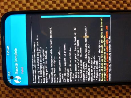

j.a.r.e.c.k.i Opublikowano 10 Listopada 2021 Opublikowano 10 Listopada 2021 WitamPo wczorajszym flashu chcialem dziś zrobić backup. Co Wy na to ?Pomożecie? TWRP Oczywiście temporary fastboot boot twrp. img. PozdrawiamWysłane z mojego M2011K2C przy użyciu Tapatalka
Kacper Skrzypek Opublikowano 10 Listopada 2021 Opublikowano 10 Listopada 2021 Używasz klonowania aplikacji/Drugiej przestrzeni? To chyba przez to.
j.a.r.e.c.k.i Opublikowano 11 Listopada 2021 Opublikowano 11 Listopada 2021 Nie, wlasnie nieWysłane z mojego M2011K2C przy użyciu TapatalkaPowodem tego komunikatu byla prawdopodobnie blokada ekranu. Chcąc zrobić kompletny backup via TWRP Zaznaczyłem wszystkie opcje. Niestety porażka. Jakieś rozwiązanie panowie?
