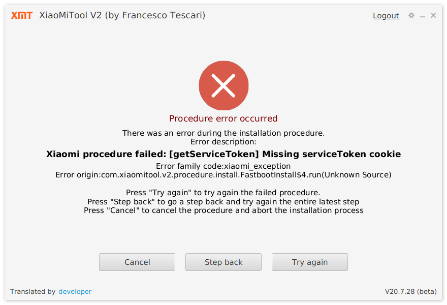

majoballs Opublikowano 13 Października 2021 Autor Opublikowano 13 Października 2021 (edytowane) W międzyczasie znalazłem starego laptopa z XP, którego spróbuję reanimować, no zobaczymy. A idź pan w diabły z tymi komputerami, narzędzie Szatana. XP na laptopie, który znalazłem jest 32bitowy, ale za to ADB na Winzgrozę jest tylko 64bitowe. Czy tylko mi się wydaje, czy kręcę się w kółko jak dziecko w lesie? Od ponad 10 lat używam tylko Linuksa, skąd mam wziąć "jedyny słuszny system" (pytam retorycznie)? @marcin19883 To nie jest Ubuntu, ale tak mam zainstalowane ADB majoballs ~ adb devices List of devices attached bc3680b6 device majoballs ~ sudo fastboot devices Hasło: bc3680b6 fastboot Po uruchomieniu programu z uprawnieniami sudo niby łączy się z telefonem, ale wypluwa z siebie taki błąd: 😕 Edytowane 13 Października 2021 przez majoballs

Kacper Skrzypek Opublikowano 13 Października 2021 Opublikowano 13 Października 2021 2 godziny temu, majoballs napisał: Po uruchomieniu programu z uprawnieniami sudo niby łączy się z telefonem, ale wypluwa z siebie taki błąd: Możliwe że przez ten rok Xiaomi zmieniło jakoś sposób autoryzacji i klient się już nie łączy normalnie, a autor tego nie zaktualizował. Ale to tylko hipoteza. Niestety, prawdopodobnie bez wirtualki się nie obejdzie...
