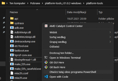

Kacper Skrzypek Opublikowano 19 Lipca 2021 Opublikowano 19 Lipca 2021 (edytowane) https://androidfilehost.com/?fid=14943124697586360084 Ściągnij, rozpakuj recovery.img które jest w paczce Uruchom telefon w fastboot, podepnij do komputera Nie wiem, czy na komputerze masz Minimal ADB/Fastboot czy nie, na wszelki wypadek ściągnij to: https://dl.google.com/android/repository/platform-tools-latest-windows.zip i rozpakuj. Do rozpakowanego katalogu platform-tools z punktu 2. przenieś recovery.img z punktu 1. W katalogu platform-tools zrób kombinację klawiszy ctrl+shift+prawy przycisk myszy i wybierz opcję "Otwórz tutaj okno w PowerShell" W tym oknie wpisz po kolei następujące komendy: cmd fastboot flash recovery recovery.img fastboot reboot Trzymasz vol+ aż się uruchomi TWRP. Jeśli nie idzie, to jeśli masz paczkę xiaomi.eu na komputerze, to w niej jest plik boot.img. Rozpakuj go, przenieś do katalogu z punktu 2. i w oknie Powershella z punktu 6. wpisz: fastboot flash boot boot.img fastboot reboot Wtedy system powinien się odpalić (bo nie będzie już w tym obrazie Magiska). W razie w mogę pomóc zdalnie, jeśli trzeba.. Edytowane 19 Lipca 2021 przez Kacper Skrzypek
