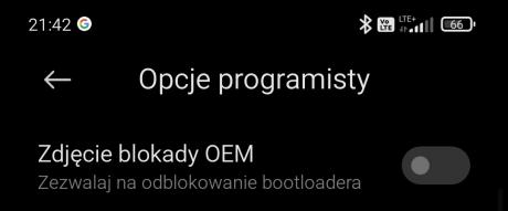

BocianJD 9 Posted April 4 Report Share Posted April 4 (edited) Przełączenie centrum kontroli (powiadomień) na stary styl spowodowało, że wszystkie animacje są już płynne i szybkie. Także widocznie troszkę ta nowa funkcja jeszcze kuleje. Poprawka: Po jakimś czasie nawet na starym stylu łapie ścinki. Edit: W opcjach programisty zezwolenie na odblokowanie bootloadera jest wyłączone, a mimo to wszystko działa dobrze. Z tego co pamiętam w poprzednich softach samo wskakiwało na włączone po odblokowaniu bootloadera narzędziem od Xiaomi. Zmieniać to ustawienie, czy to bez różnicy w tym przypadku? Edited April 4 by BocianJD Link to post Share on other sites

BocianJD 9 Posted April 7 Report Share Posted April 7 (edited) Na pytanie o blokadę OEM znalazłem odpowiedź tutaj: https://xiaomi.eu/community/threads/is-oem-unlocking-is-untick-after-flash-xiaomi-eu.51374/ W skrócie: ta opcja w przypadku Xiaomi nic nie zmienia. Edited April 7 by BocianJD Link to post Share on other sites
