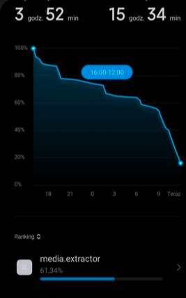

Zenon Opublikowano 4 Listopada 2020 Opublikowano 4 Listopada 2020 Na tym romie zauważyłem silny drenaż baterii poprzez media.extractor,znalazłem taką poradę na wujku Google. https://mrnoob.net/how-to-stop-media-extractor-and-media-server-battery-drain-on-poco-f1-and-other-devices/ Ma ktoś taki problem?

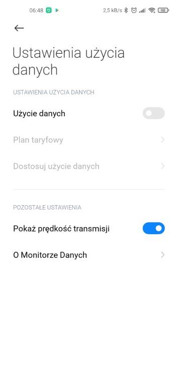

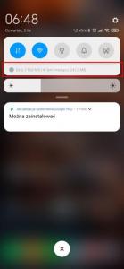

zmylna Opublikowano 5 Listopada 2020 Opublikowano 5 Listopada 2020 Cześć Powiedzcie mi czy u Was w tej wersji też nie da się wyłączyć paska informującego o zużyciu danych ? Zaznaczone na fotce 1. Wydaje mi się, że w konfiguracji (fot. 2) była możliwość wyłączenia tego ale nie widzę. Źle patrzę ? Przeniesione ?

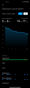

Zenon Opublikowano 5 Listopada 2020 Opublikowano 5 Listopada 2020 Uwaga! może to być b. pomocne jeżeli ktoś z Was ma nowy telefon ( i nie tylko) i drenuje mu mocno baterię: powyżej w moim poście skarżyłem się na silny drenaż baterii w moim nowym Mi10 a napisałem to tutaj bo myślałem że to wina najnowszego romu eu. Baterię drenował głównie media.extractor.(zrobiłem w pierwszym poście zrzut).Jak powyżej pisałem znalazłem poradę w google na ten temat(link w pierwszym poście powyżej) i zastosowałem tą metodę pomocy: usunąłem wszystkie pliki zip. zjechałem baterię do zera naładowałem baterię do 100% Metoda ta okazała się b. skuteczna i bateria teraz trzyma świetnie,pozdrawiam
