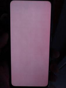

Divinex Opublikowano 21 Sierpnia 2020 Opublikowano 21 Sierpnia 2020 (edytowane) Witam Czy zmaga się ktoś z problemem wyświetlacza w tym modelu? Generalnie chodzi o to, że na podświetlaniu powyżej 50 % barwy wyświetlają się bardzo dobrze i równomiernie. Jednolite szare tła tez bez problemu, jasne tapety - bajka. Problem robi się w nocy gdy ekran się samoczynnie przyciemnia do poniżej 25%. Na motywie dark i z reguły szarym tle widać nierówne podświetlanie pikseli - powstają jakby plamy (wyjątek stanowi czarny kolor bo wypada tu ok). W załączniku foto wyświetlacza z jednolitym tłem ciemny brąz z aplikacji do sprawdzania ekranów, jasność ok 10%. Miałem już kilka amoledów, ale z czymś takim jeszcze nie miałem osobiście styczności. proszę użytkowników tego modelu o wypowiedź. Jak to u Was jest? Edytowane 25 Sierpnia 2020 przez Divinex
Gość Opublikowano 21 Sierpnia 2020 Opublikowano 21 Sierpnia 2020 U mnie jak ściemnię ekran wieczorem mam to samo. Do tego widać w motywie dark nierówne podświetlenie w interfejsie na czarnych i ciemnych elementach motywu. Pokój i szacunek
Divinex Opublikowano 21 Sierpnia 2020 Autor Opublikowano 21 Sierpnia 2020 (edytowane) Jeśli możesz to prześlij zdjęcie jak wyglada dark np sklepu play. Dla porównania masz mój. Wyglada to jak bardzo słabej jakości LCD z tabletu za 90 zł. czekam na opinie innych użytkowników. Edytowane 21 Sierpnia 2020 przez Divinex 1

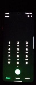

Boomers Opublikowano 21 Sierpnia 2020 Opublikowano 21 Sierpnia 2020 @Divinex @3langustaOby nie ten sam problem z wyświetlaczem, co w Xiaomi Mi 10, Samsungach serii S20 i OnePlus! Jeśli tak będzie, jak na w/w fotkach, no to "nacieszyłem się nowym nabytkiem
Gość Opublikowano 21 Sierpnia 2020 Opublikowano 21 Sierpnia 2020 Nie aż tak bardzo jak u ciebie. U ciebie jakaś masakra. Pokój i szacunek
Divinex Opublikowano 21 Sierpnia 2020 Autor Opublikowano 21 Sierpnia 2020 Dlatego dziś odesłałem w ramach 14 dniowego zwrotu, ale sprzedawca na moją prośbę zgodził się na zamianę na inny egzemplarz. Sklep raczej spoko i dobra opinia. Jestem dobrej myśli. Telefonem nacieszyłam się ledwie 1-2 godziny. Spakowałem i dziś odesłany.

divinevox Opublikowano 26 Sierpnia 2020 Opublikowano 26 Sierpnia 2020 Jest już niemal idealnie. Te jednolite tła są przy podświetlaniu 3% wg skali w aplikacji do testów ekranu. Menu sklepu ok 5-10% jasności. Analizując te zdjecia widac, że są delikatne nierówności na jednolitych tłach, natomiast w rzeczywistości tego nie widać. Przy normalnym użytkowaniu już nic tak nie przeszkadza. Jest tak jak być powinno. Jak dobrze, że wymieniłem sprzęt. 1
