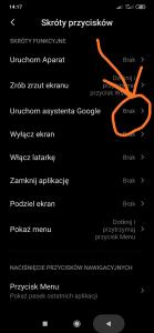

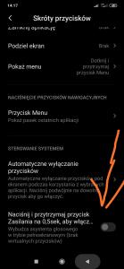

Czesc od jakis kilku dni mam problem gdyż przesuwając palcem w gore po ekranie wlacza mi sie zawsze asystent google co jest strasznie irytujace/.... przejzalem caly internet i zadnego rozwiazania nie znalazlem jak to wylaczyc.. zawsze wlaczalem go wywołujac "ok google" a teraz jeszcze wlacza sie nie proszony za kazdym razem za pomoca skrótu.. przejzalem takze wszystkie opcje w telefonie i nic ... dizewczyna ma ten sam tel i jej sie to nie wlacza... natomiast u niej nie widac w rogu asystenta google ikony konta a u mnie juz widac zdjecie z konta google...
Ktos cos poradzi bo juz nerwy siadaja

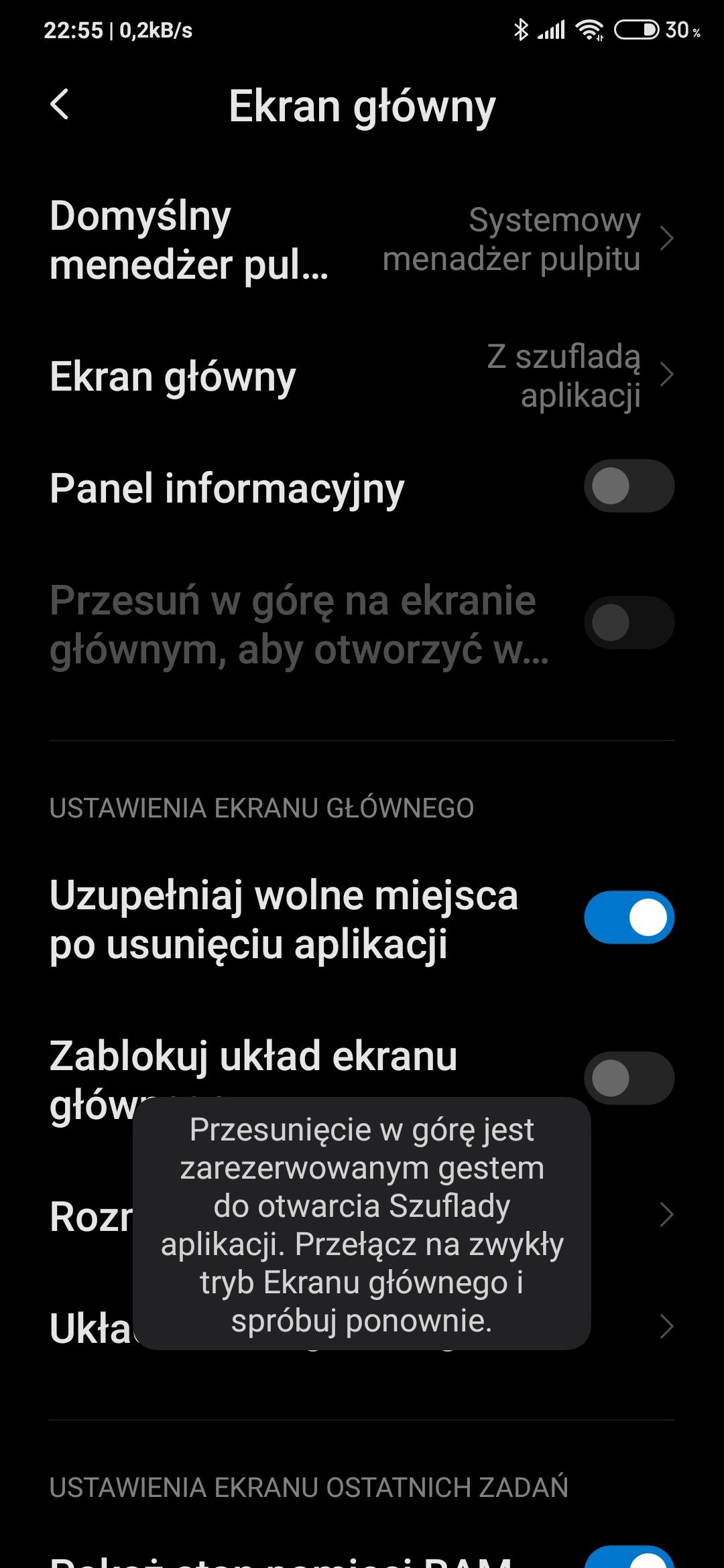

Przy ustawionych gestach ustawienia skrótów przycisków nic nie dają.
Ustawienia, ekran główny, wyłącz uruchamianie wyszukiwania gestem przesunięcia w górę. Przy ustawionych gestach i z szufladą aplikacji to powinno być nieaktywne. W najnowszej alphie Systemowego menedżera pulpitu tak jest. Nie wiem jak w starszych wersjach.

Z asystentem nie, z szufladą aplikacji tak. Jak włączona to gest przesunięcia w górę jest zarezerwowany dla rozwinięcia szuflady. Android 10 ustawione gesty i wyszukiwanie wyłączone.
Screenshot_2020-06-01-22-55-45-196_com_miui_home.thumb.jpg.6a379399cb4e0009e9a263800dc3fdb8.jpg
