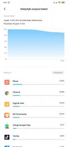

ThreeDog Opublikowano 24 Lutego 2020 Autor Udostępnij Opublikowano 24 Lutego 2020 (edytowane) @witek_77 @zoltan78 Aparat po zmianie języka i powrocie na PL działa ale po jej zamknięciu przestaje działać. Widać, że zmienili coś w trybie Pro gdyż ikona w lewym górnym rogu w kółku "i" pokazuje same chińskie znaki. Do tego dodali tryb Vlog w zakładce Wideo. Wygląda wszystko na to, że ta wersja oprogramowania została wypuszczona za szybko bo nie działa aparat jak powinien. Tryb Pro przy słonecznej pogodzie to moja podstawa a teraz zostałem pozbawiony możliwości robienia zdjęć... Pozostaje czekać na aktualizację. Co do baterii - jest trochę lepiej, 13:35 a ja mam 50%. Przez całą noc nie zjadło nawet 2%. EDIT: Pochwaliłem dzień przed zachodem słońca, spójrzcie na zużycie baterii. w AccuBattery pojemność baterii to 2500... Z dnia na dzień jest coraz gorzej a nie wiem czy gwarancja obejmuje wymianę baterii. Edytowane 25 Lutego 2020 przez ThreeDog Załącznik. Odnośnik do komentarza Udostępnij na innych stronach Więcej opcji udostępniania...
