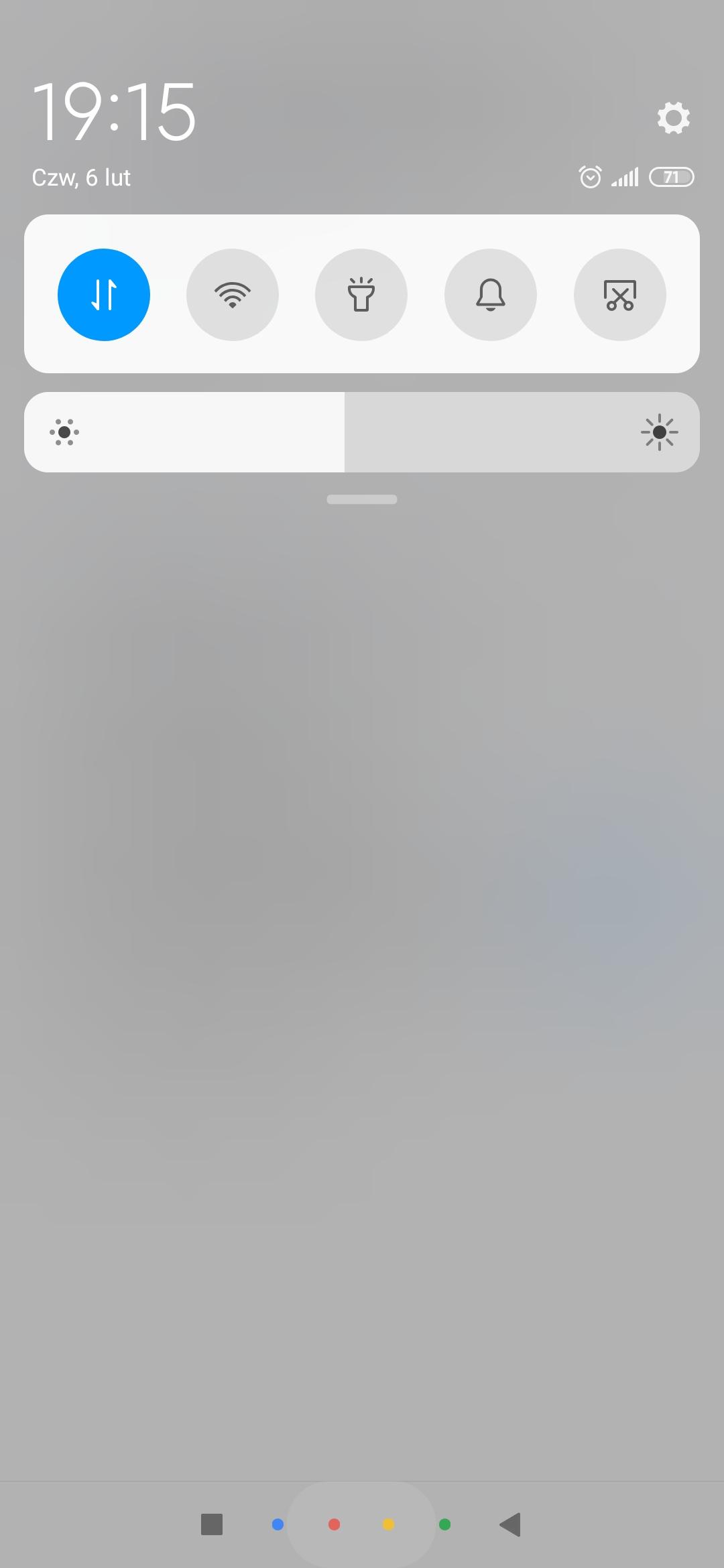

JamCiTo Opublikowano 6 Lutego 2020 Opublikowano 6 Lutego 2020 Daj zrzut z menu z górnej belki i z ustawień z o telefonie.
alis116 Opublikowano 6 Lutego 2020 Autor Opublikowano 6 Lutego 2020 4 minuty temu, JamCiTo napisał: Daj zrzut z menu z górnej belki i z ustawień z o telefonie.
JamCiTo Opublikowano 6 Lutego 2020 Opublikowano 6 Lutego 2020 Ale tutaj jedziesz z wifi, to nie będzie korzystać z netu z sieci. Podehdź gdzieś, niech gi w rękę weźmie ktoś kumaty,bo tutaj będziemy rozprawia3bez sensu i efektu...

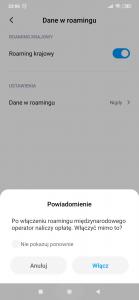

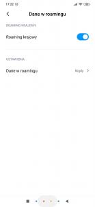

k120 Opublikowano 6 Lutego 2020 Opublikowano 6 Lutego 2020 na 3G albo LTE. jednego dnia zmieniam na 3G, następnego już nie działa więc zmieniam na LTE i tak ciągle. albo to albo reset telefonu, bo inaczej nie da się włączyć danych jednym kliknięciem.Tak, dane w roamingu. Dla pewności wejdź tam gdzie masz APN-y u na dole masz przycisk reset. Kliknij w niego.
alis116 Opublikowano 6 Lutego 2020 Autor Opublikowano 6 Lutego 2020 1 godzinę temu, k120 napisał: Tak, dane w roamingu. Dla pewności wejdź tam gdzie masz APN-y u na dole masz przycisk reset. Kliknij w niego. naliczą mi za to opłatę? czy to tylko za granicą? nie znam się na tym :p
k120 Opublikowano 7 Lutego 2020 Opublikowano 7 Lutego 2020 Jak w kraju nie naliczą. Wyłącz wifi i włącz dane mobilne jak to zaznaczysz. Jak dalej nie będzie neta to reset APN

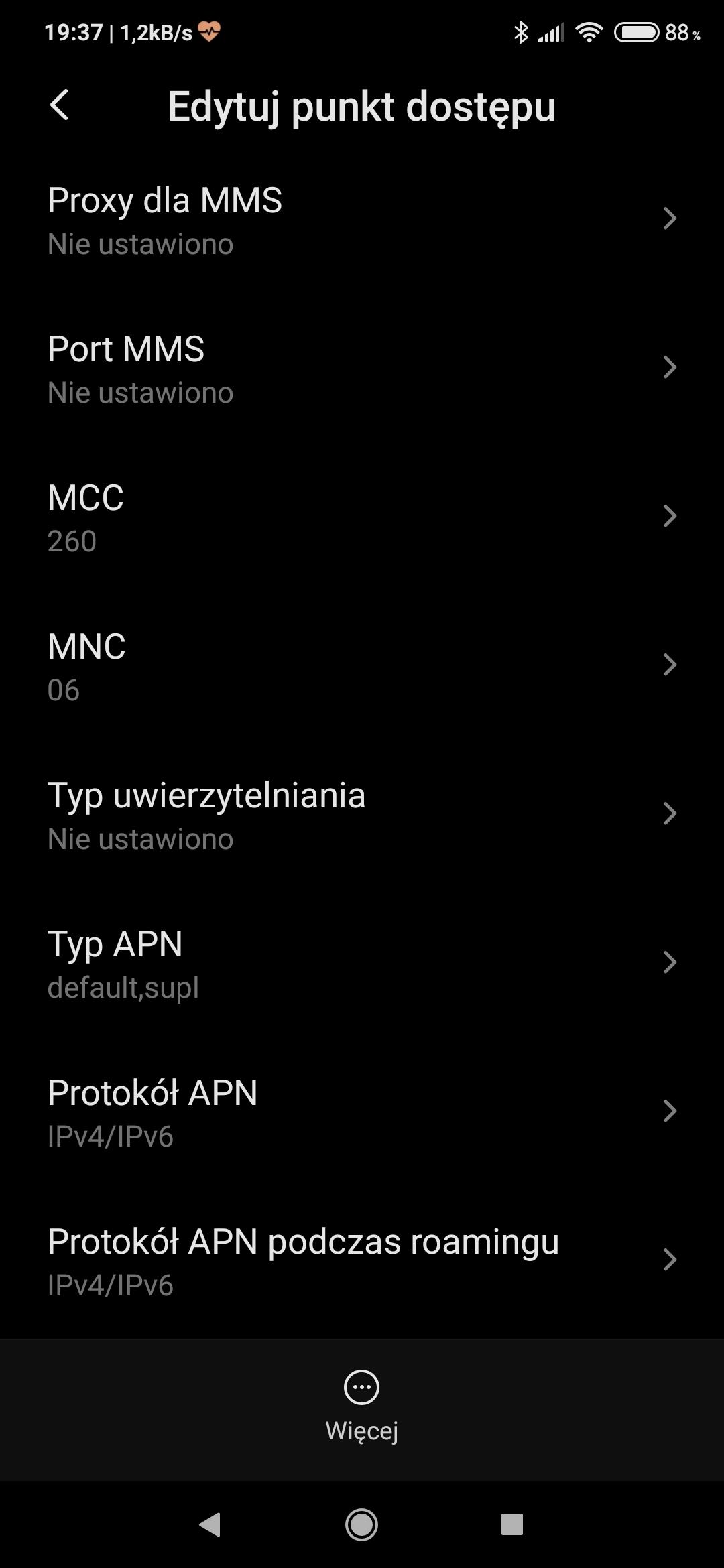

Nezumi Opublikowano 7 Lutego 2020 Opublikowano 7 Lutego 2020 W Orange dane w roamingu jak i sam roaming krajowy nic nie da... Przecież Orange bazuje tylko na wlasnych BTSach... 1. Sprawdź poprawność APN 2. Jeżeli masz IPv6, zmień na IPv4 3. Po każdej zmianie w APN restartuj telefon, aby zmiany się zapisały.

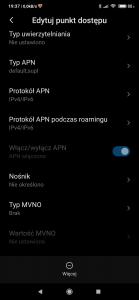

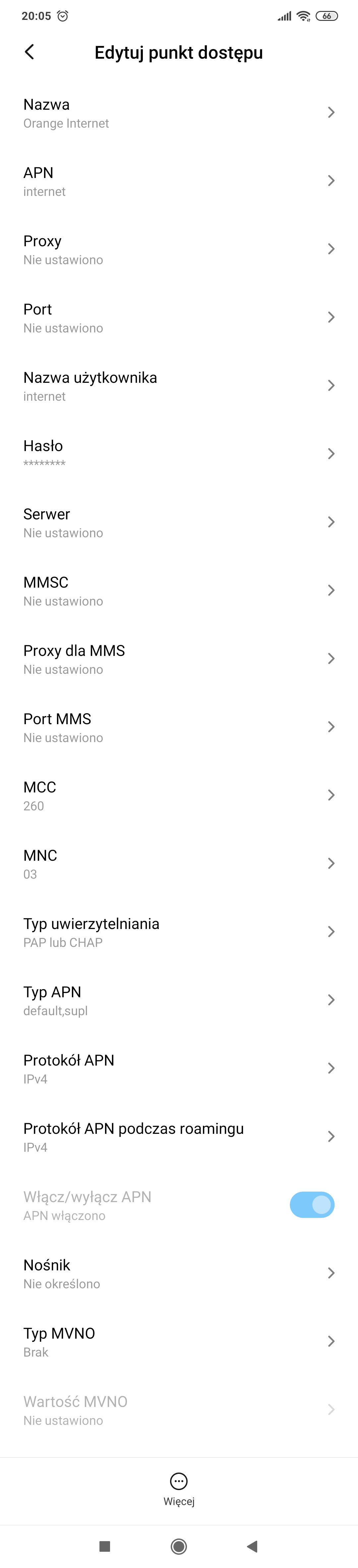

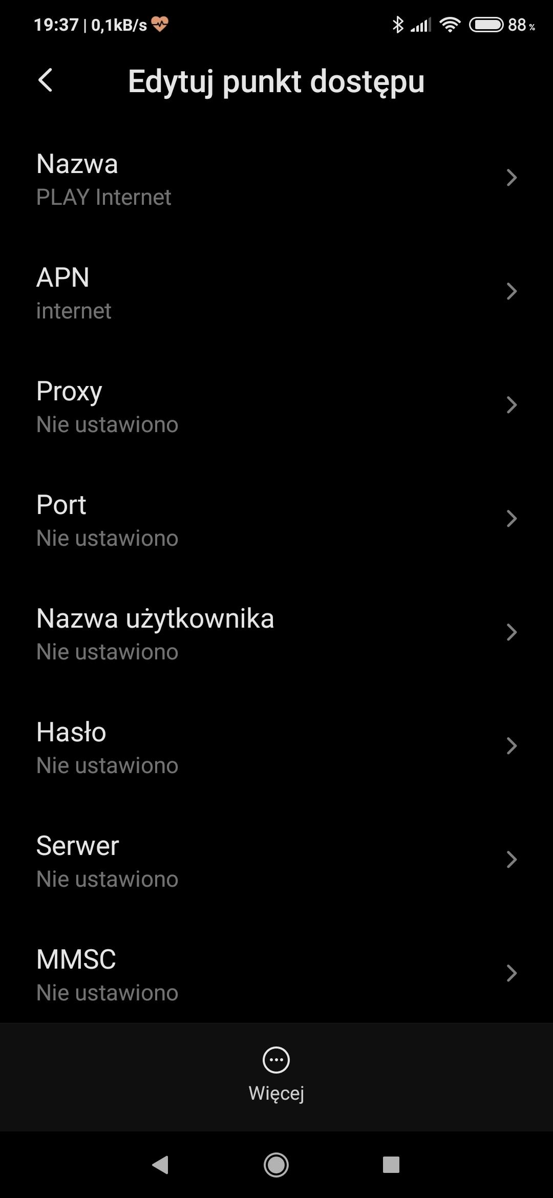

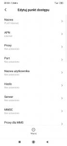

tpawel Opublikowano 7 Lutego 2020 Opublikowano 7 Lutego 2020 Pakiet internetu na pewno aktywnym niewyczerpany?
alis116 Opublikowano 7 Lutego 2020 Autor Opublikowano 7 Lutego 2020 28 minut temu, tpawel napisał: Pakiet internetu na pewno aktywnym niewyczerpany? tak, na pewno

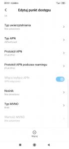

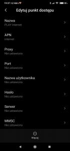

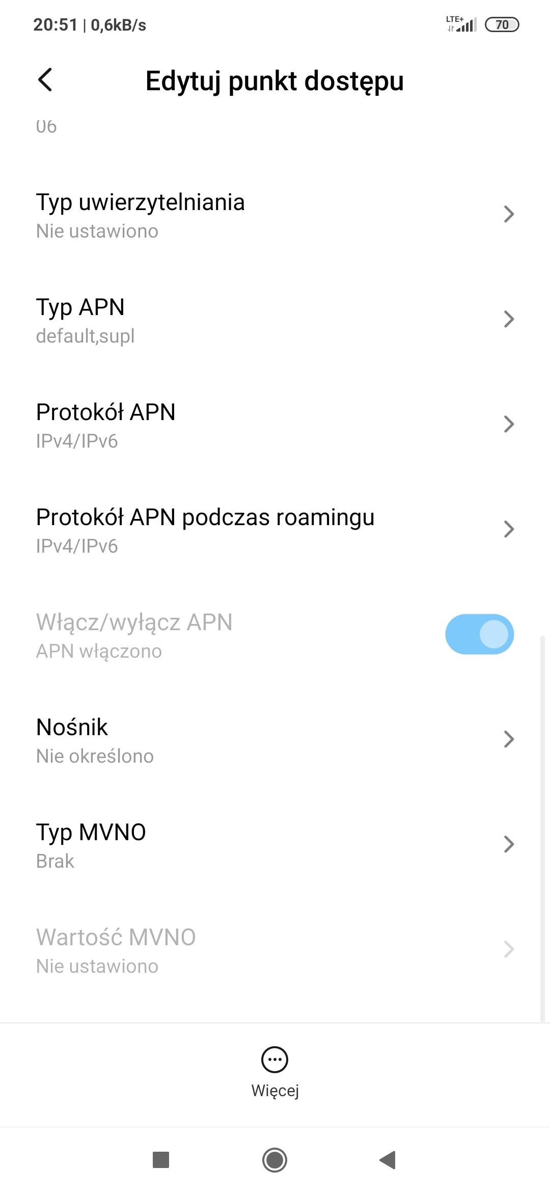

alis116 Opublikowano 7 Lutego 2020 Autor Opublikowano 7 Lutego 2020 (edytowane) 55 minut temu, tpawel napisał: Wrzuć pls screeny z edycji APN. Edytowane 7 Lutego 2020 przez alis116

kj92pl Opublikowano 17 Maja 2020 Opublikowano 17 Maja 2020 Jak skonfigurujesz APN to wartości domyślnych dla Swojego operatora, to potem reset APN, reset telefonu i umniejsza pomogło zaznaczenie APN (klik na nazwę, ale bez wchodzenia w ustawienia - aby się tylko podświetlił na niebiesko ) poszło od razu LTE bez dalszych kombinacji. Nie ma nigdzie punktu wyboru APN, ale skoro można mieć więcej niż jeden, to któryś musi być zaznaczony :) chyba bug, ale do ogarnięcia
