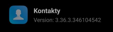

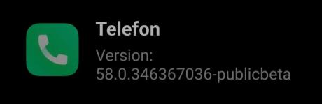

FromWP Posted December 19, 2020 Share Posted December 19, 2020 42 minuty temu, Antyhaker napisał: Aktualizacje aplikacji i systemu lecą A próbowałeś public bety telefonu? Mam tą i w duecie z tą wersją kontaktów jest ok. Ale to Mi9Lite Link to comment Share on other sites More sharing options...

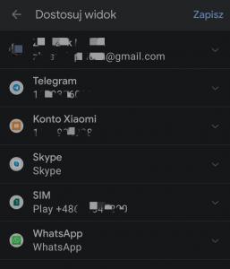

mehow1916 Posted July 19, 2021 Share Posted July 19, 2021 Korzystam z Xiaomi Redmi Pro 8. Podczas pierwszej konfiguracji telefonu miałem kontakty zapisane na karcie SIM + dodawałem kontakty ręcznie zapisując je w pamięci urządzenia. Telefon oczywiście wykazywał takie problemy jak opisane powyżej, ale mam wrażenie, że udało mi się rozwiązać problem w następujący sposób: 1. Wszystkie kontakty, które były w telefonie zsynchronizowałem z kontem Google. 2. Na komputerze zalogowałem się na konto Google. Zostawiłem tylko te kontakty, które chciałem, żeby zostały. 3. Wyeksportowałem kontakty do pliku na Dysku Google. 4. Przełożyłem kartę SIM do poprzedniego telefonu i wykasowałem wszystkie zapisane na niej numery (numery usług oczywiście zostały). 5. Po ponownym włożeniu karty SIM do Redmi Pro 8 konieczne było ponowne sprawdzenie kontaktów na koncie Google. Wróciły te kontakty, które wcześniej zostały ręcznie usunięte. Trzeba było je ponownie usunąć. 6. W telefonie wyłączyłem automatyczną synchronizację kontaktów. 7. Wszedłem w ustawieniach w aplikację kontakty i zrobiłem opcję "wyczyść dane". Usunęły się wszystkie konfiguracje tej aplikacji (zapisane konta) oraz numery telefonów. 8. Ponownie wszedłem w aplikację kontakty, zalogowałem się na konto Google. Kontakty same się załadowały (z konta Google). W przeciwnym wypadku trzeba by było zaimportować konakty z Dysku Google. (pkt. 3). 9. Włączyłem automatyczną synchronizację kontaktów. Wyłączyłem i włączyłem tel. Póki co działa... Link to comment Share on other sites More sharing options...
