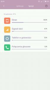

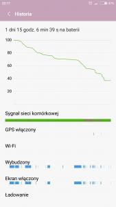

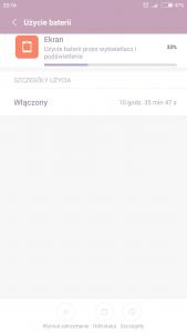

Ja już nie wiem co i jak z tą baterią na stronie 7 macie moje screeny z ostatniego romu Stable Global V7, o ile tam "usługi xiaomi" uruchomiły się ponad 500 razy na jeden cykl ładowania,tak w info WLD było że jest bezczynne a ich użycie było może z 1% a WLD miało ok 2 % wybudzenia,teraz mam 6.8.4 Global i "usługi xiaomi" to w tej chwili ok 7% a w info jest cały czas jako działające choć mniej uruchomień a WLD w tej chwili wskazuje 13% a było nawet ok 30%.Chmury nie używam a synchronizacja stale wyłączona.Co do L Speed na poprzednim romie nie zauważyłem żadnych różnic używałem z ustawieniami zalecanymi i cieżkimi.Dziś ciekawa sytuacja telefon leży ok godziny i nie używany traci 8% i ma 53%, następnie trochę używany (rozmowa ok 20 min, kilka sms,internet ok 10 min) i znowu odłożony bo spałem po nocce w sumie 8 godzin spadek 0% i nadal miał 53%, ogólnie używając jest mniejszy spadek baterii w porównaniu do V7, ale za to dziwne spadki w czuwaniu

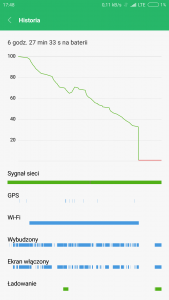

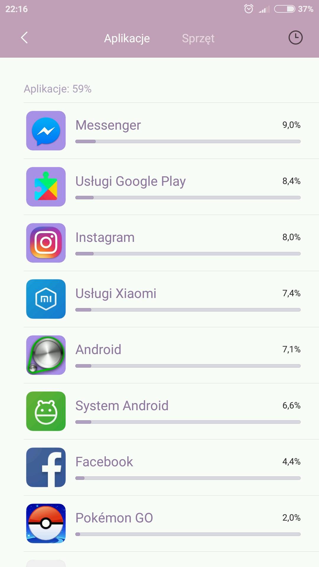

Co dzień nowe doświadczenia... Dziś padł rekord spalania prądu przy nic nie robieniu. Tradycyjnie dane/Wi-Fi, bt (miband), synchronizacja oraz wczoraj wygrany Lspeed na ustawieniach zalecanych i domyślnych.
Ostatnie 10 min poleciało 10% aż w ruch poszedł Power bank bo nie dojechalhym do domu.

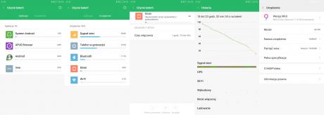

Tym razem Kolejne inne statystyki na romie Global 6.8.11 na którym WLD poprzednio wskazywało ok 20% aktywności, telefon użytkowany tak samo czyli dużo netu,  oraz w tym cyklu więcej aparatu, L Speed przełączony z zalecanego na którym leciała bateria na domyślny, telefon nie resetowany przed ładowaniem. Czas użycia może nie powala, ale SOT mam jeden z większych z ostatnich czasów, spadki baterii w czuwaniu kilka % na kilka godzin, ale zobaczcie że w statystykach brak jak dotychczas usług Xiaomi oraz google,oraz czas wybudzenia spadł do ponad godziny, a ostatnio ponad 3h

Koledzy kolejne ładowanie oraz wnioski, tak na szybko  na tych samych ustawieniach co odpowiedź wcześniej. Nie wiem czy wam pomoże :P  ale zaobserwowałem że gdy wyłączam Wi-Fi kiedy nie używam, nie ma drastycznych spadków % w czuwaniu,od godziny 1 w nocy do 8 rano spadł 1% a potrafiło i 7% przy włączonym Wifi. Stan teraźniejszy baterii to 63% ,14h użycia, SOT 2,4h (wychodzi ok 10%-12% na 1h przeglądania neta), brak w statystykach usług Xiaomi oraz Google, WLD 3% wybudzenia (27 minut na 14h). Zrzuty dodam przed kolejnym ładowaniem. Teraz to Mi się podoba :)

A o to i obiecane zrzuty, powiem wam że te statystyki mi się podobają :) . Jeszcze nigdy SOT nie przekroczył mi 5h

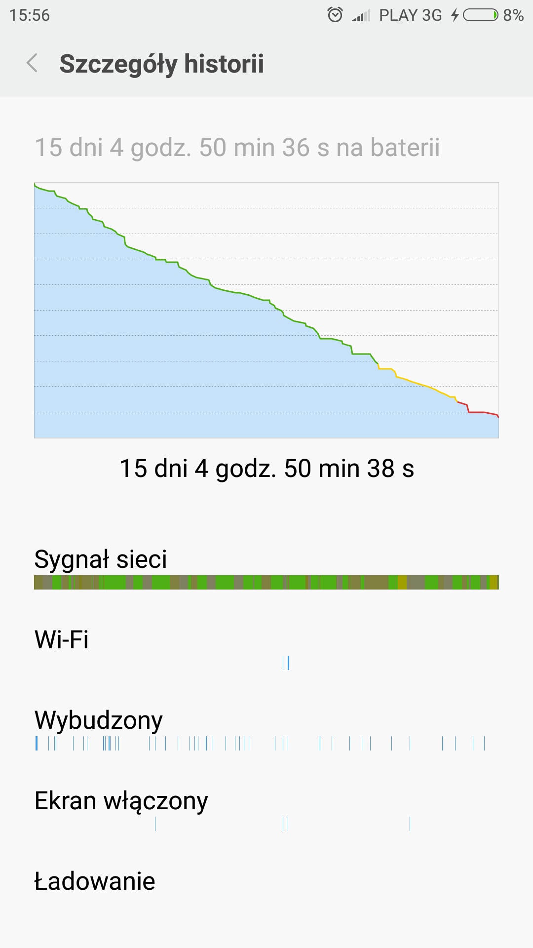

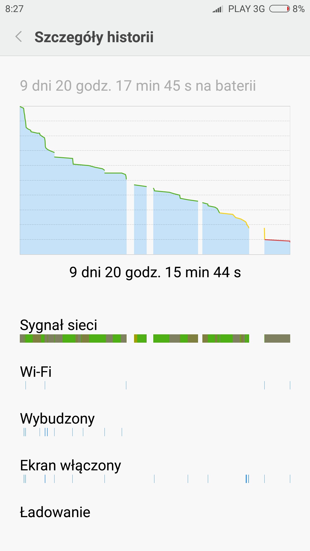

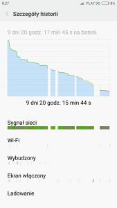

Zawsze sie dziwie ludzia ktorzy szukaja i szukaja takich pier**l, bo bedzie trzymal 20 minuy dluzej..
Uzywajcie normalnie tel i kiedy trzeba podlaczyc to podlacz pod ladowarke.
Ja uzywam kilku tel i jakbym mial sie tak cackqc to bym oszalal.
A tym bardziej teraz jak mam codziennie update miui np na mi4.

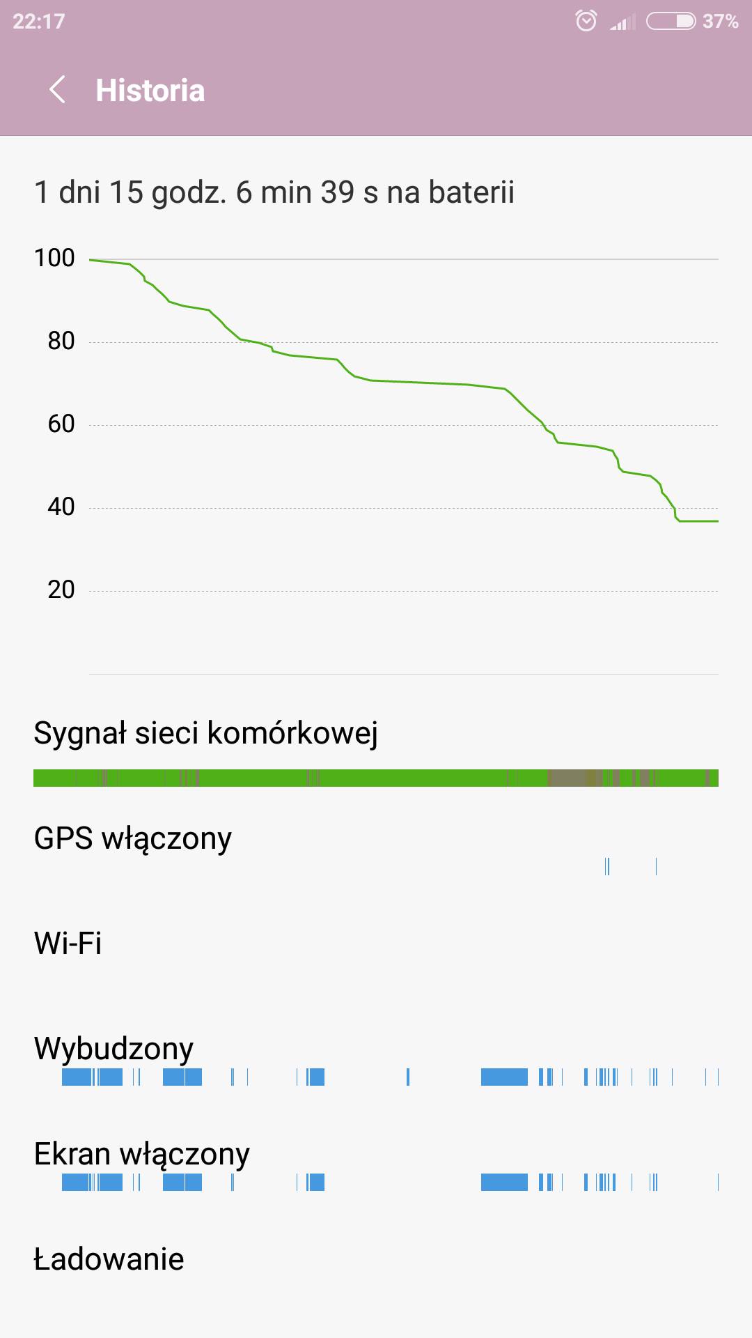

Tak. Na początku działał mi ponad dwa dni. Teraz ledwo 1 przebija. Cały czas na miui 8. Miui 7 nawet nie używałem.
build 6.8.18 na mi4 2/16
ładowany w dzień ładowarką Aukey z ceryfikatem QC 2.0
Na noc ok 75%, wszystkie apki zamknięte i net wyłączony...rano 0%
Możliwe, ze ta ładowarka ma zbyt wysoką moc/napięcie etc dla tej baterii, przez co szybko się ładuje, ale też szybko traci moc? Nagrzewa telefon do lekko 60 stopni...
Na tym buildzie nie miałem problemów, aż do ładowania tą ładowarką (potem restarty się zaczęły...chyba czeka mnie znowu wipe)
