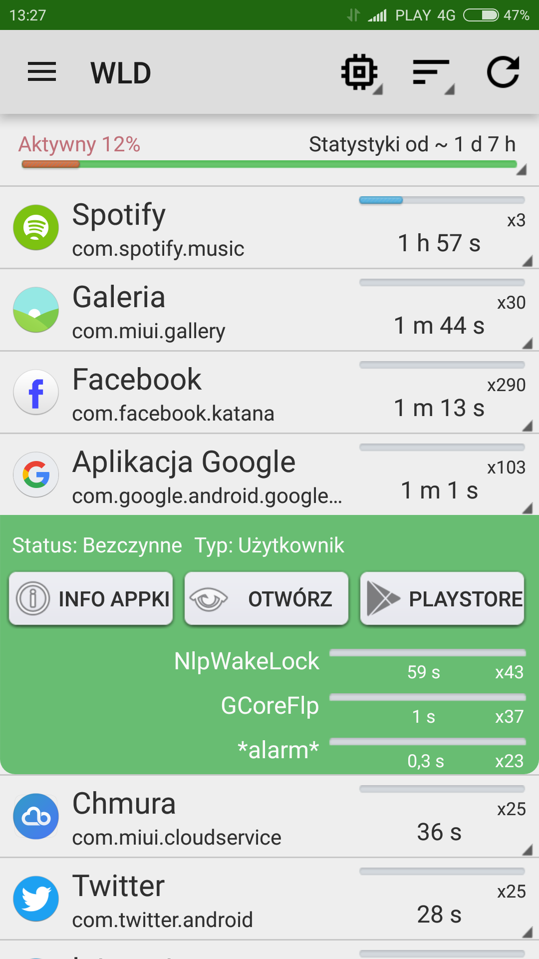

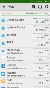

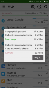

schreder Opublikowano 18 Czerwca 2016 Opublikowano 18 Czerwca 2016 @Nezumi A czy mógłbyś mi wrzucić screenshot z wakelock detectora lub betterbatterystats, na który pokazuje w jakim celu usługi google wybudzają telefon? Jeśli używasz takich programów oczywiście. Chciałbym sprawdzić ile i jakie alarmy/wakelocki powinny powodować te usługi nie psując statystyk baterii.
Nezumi Opublikowano 18 Czerwca 2016 Opublikowano 18 Czerwca 2016 21 minut temu, schreder napisał: @Nezumi A czy mógłbyś mi wrzucić screenshot z wakelock detectora lub betterbatterystats, na który pokazuje w jakim celu usługi google wybudzają telefon? Jeśli używasz takich programów oczywiście. Chciałbym sprawdzić ile i jakie alarmy/wakelocki powinny powodować te usługi nie psując statystyk baterii. Powiem Ci, że ciężko, bo jedyny systemowy "google" jaki się ukazuje u mnie to "Aplikacja Google" i wiele to tam nie ma. W ogólnym spisie nie ma dranu z Androida, czy Google, ew. wybudzanie z Usług Xiaomi, ale to z powodu mojego lenistwa, nie chce mi się odpalać wifi do synchro . 1

schreder Opublikowano 18 Czerwca 2016 Opublikowano 18 Czerwca 2016 Powiem Ci, że ciężko, bo jedyny systemowy "google" jaki się ukazuje u mnie to "Aplikacja Google" i wiele to tam nie ma. W ogólnym spisie nie ma dranu z Androida, czy Google, ew. wybudzanie z Usług Xiaomi, ale to z powodu mojego lenistwa, nie chce mi się odpalać wifi do synchro . Heh, no masz spokój z usługami. Chyba to wina synchronizacji jest bo wcześniej jak na 6.5.26 wyłączyłem to było ok. U mnie niestety tak, niby dobry Deep sleep w miare ale bateria schodzi Wysłane z mojego MI 4LTE przy użyciu Tapatalka

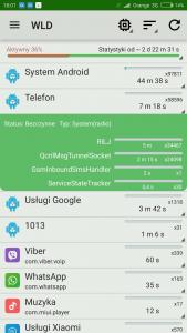

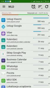

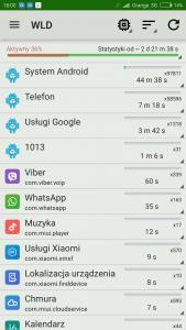

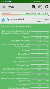

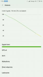

Modexo Opublikowano 23 Czerwca 2016 Opublikowano 23 Czerwca 2016 To popatrzcie na to: Zostawiłem telefon na dwa dni bez używania. Zmieniłem także kartę z T-Mobile na Orange. Bateria w 48 godz. spadała do 16%.
Nezumi Opublikowano 24 Czerwca 2016 Opublikowano 24 Czerwca 2016 9 godzin temu, Modexo napisał: To popatrzcie na to: Zostawiłem telefon na dwa dni bez używania. Zmieniłem także kartę z T-Mobile na Orange. Bateria w 48 godz. spadała do 16%. Jak na moje, Viber Ci wybudza tel, możesz też poszukać jak ograniczyć usługę FastDormancy, ale moim zdaniem ona się uruchamia z powodu apki na telefonie.

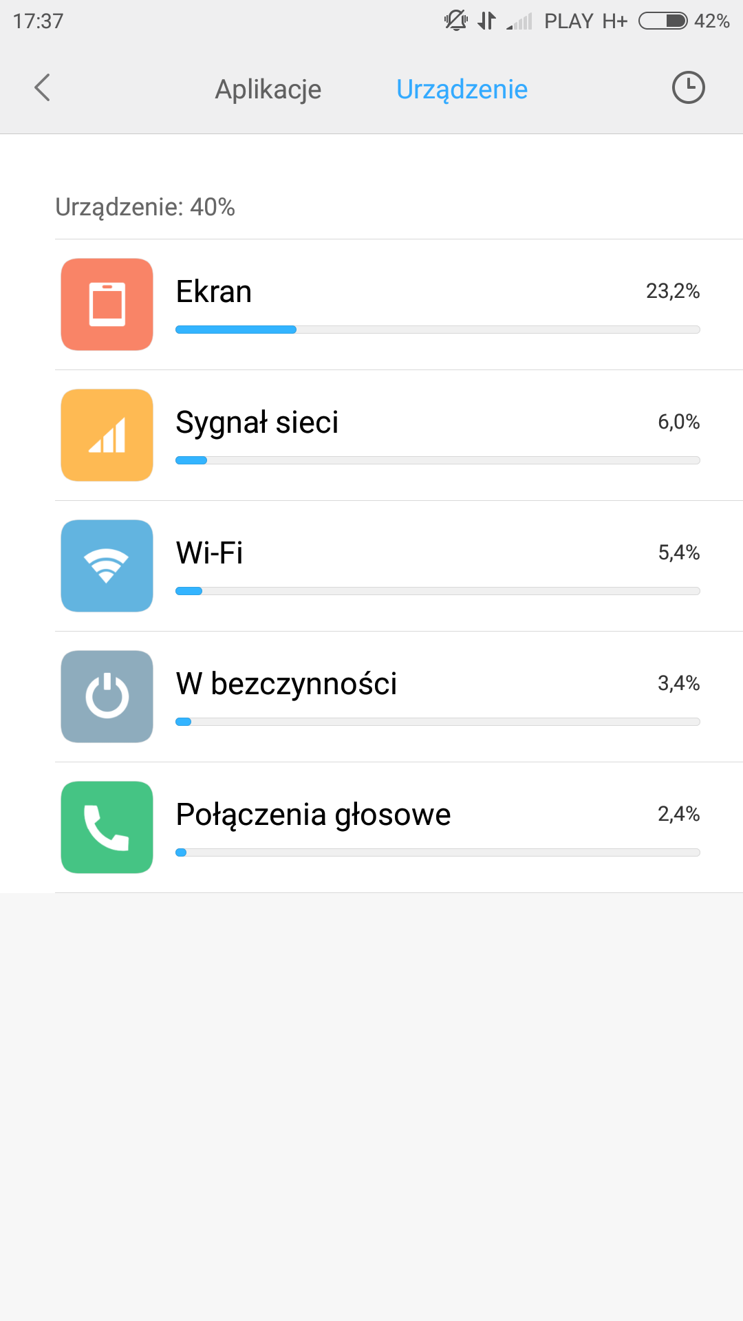

schreder Opublikowano 4 Lipca 2016 Opublikowano 4 Lipca 2016 Macie pomysł czemu sieć ma takie duże zużycie? Moim zdaniem 2,5h ekranu wlaczonego powinno więcej zjeść energii niż sygnał (24h od odłączenia). Mam ciągle włączone lte, ale sygnał jest bdb (80 dbm) Wysłane z mojego MI 4LTE przy użyciu Tapatalka
kulig007 Opublikowano 4 Lipca 2016 Opublikowano 4 Lipca 2016 A sprawdź na sztywno 3G, czy taka sama wartość się pokaże po jednym dniu Wysłane z mojego MI 4W
schreder Opublikowano 4 Lipca 2016 Opublikowano 4 Lipca 2016 Od następnego ładowania sprawdzę. Wysłane z mojego MI 4LTE przy użyciu Tapatalka 1

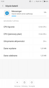

tpawel Opublikowano 11 Lipca 2016 Opublikowano 11 Lipca 2016 Spore zużycie jak na brak sygnału, do tego widać dren na messengerze. Ale SoT i tak żenująco niski, mam lepszy że Spotify w tle
blejdns Opublikowano 11 Lipca 2016 Opublikowano 11 Lipca 2016 bo używany był trochę, ale normalnie, na wcześniejszych wersjach nie było takiego drenażu baterii mimo nawet czasem większego użytkowaniaa messengera
