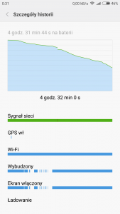

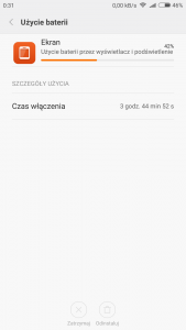

Bardzo słabo. Mi potrafi dojść do 6h na ekranie przy średnim użytkowaniu, około 5 przy dość częstym graniu. Żeby nie być gołosłownym screenshot post-6509-1439493561,0846_thumb.png i jeszcze zostało jak widać około 30 procent a grałem troszkę co chwila zerkałem na forum poprzez Tapatalk, trochę internetu smsy wg mnie bateria super trzyma w porównaniu do mojego poprzedniego smartfonu czyli lumii 920 tam bateria była tragiczna

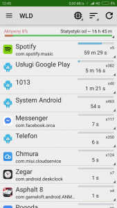

Kurcze, właśnie wstałem i tak jak się obawiałem - drain w spoczynku to porażka. :/ Przez 8h w nocy zjadło aż 8%. Najgorsze, że nie wiem, czym to zbić, bo telefon niby nie jest wybudzony, inteligentne oszczędzanie jest włączone... SOT świetny, ale ten standby.

Jakaś apka (pewnie Google) siedzi na 100% i się zapętla, root+WLD (a jak nie chcesz się bawić, to po prostu wyłącz aplikacje "Google" i zobacz czy będzie poprawa), aby sprawdzić co tam siedzi :).
Masz na myśli Usługi Google Play? Mam po prostu zabić wszystkie procesy tej aplikacji? One po chwili same się uruchomią znowu. A tego wakelock detectora nie za bardzo ogarniam. Co on pokazuje i jak mam się do tego odnieść? Nic tam nie widzę. :P
